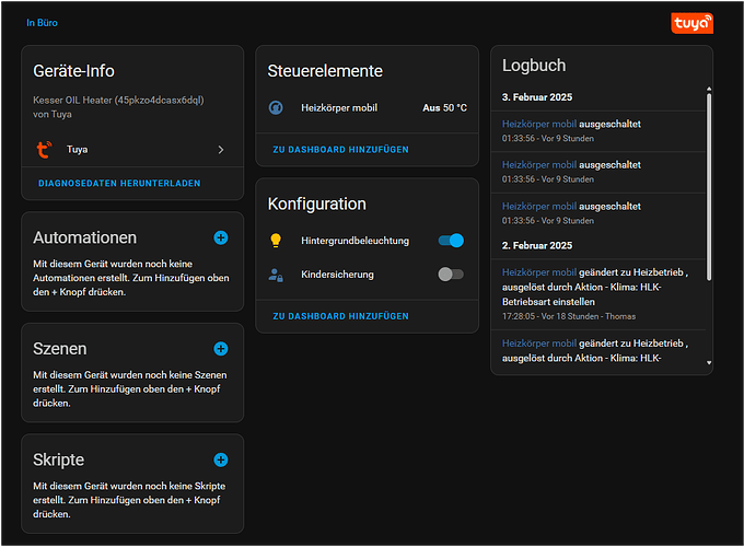

gewünschte Rückmeldung zu dieser Heizung:
Einbindung über Tuya war möglich:
Da eine Fernbedienung im Lieferumfang enthalten ist würde sicherlich auch eine RF oder IR Einbindung eine Option sein (verwende die Fernbedienung nicht, ich weiß nicht, welcher Übertragungsweg hier existiert).
