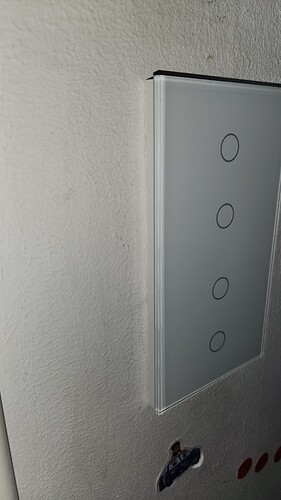

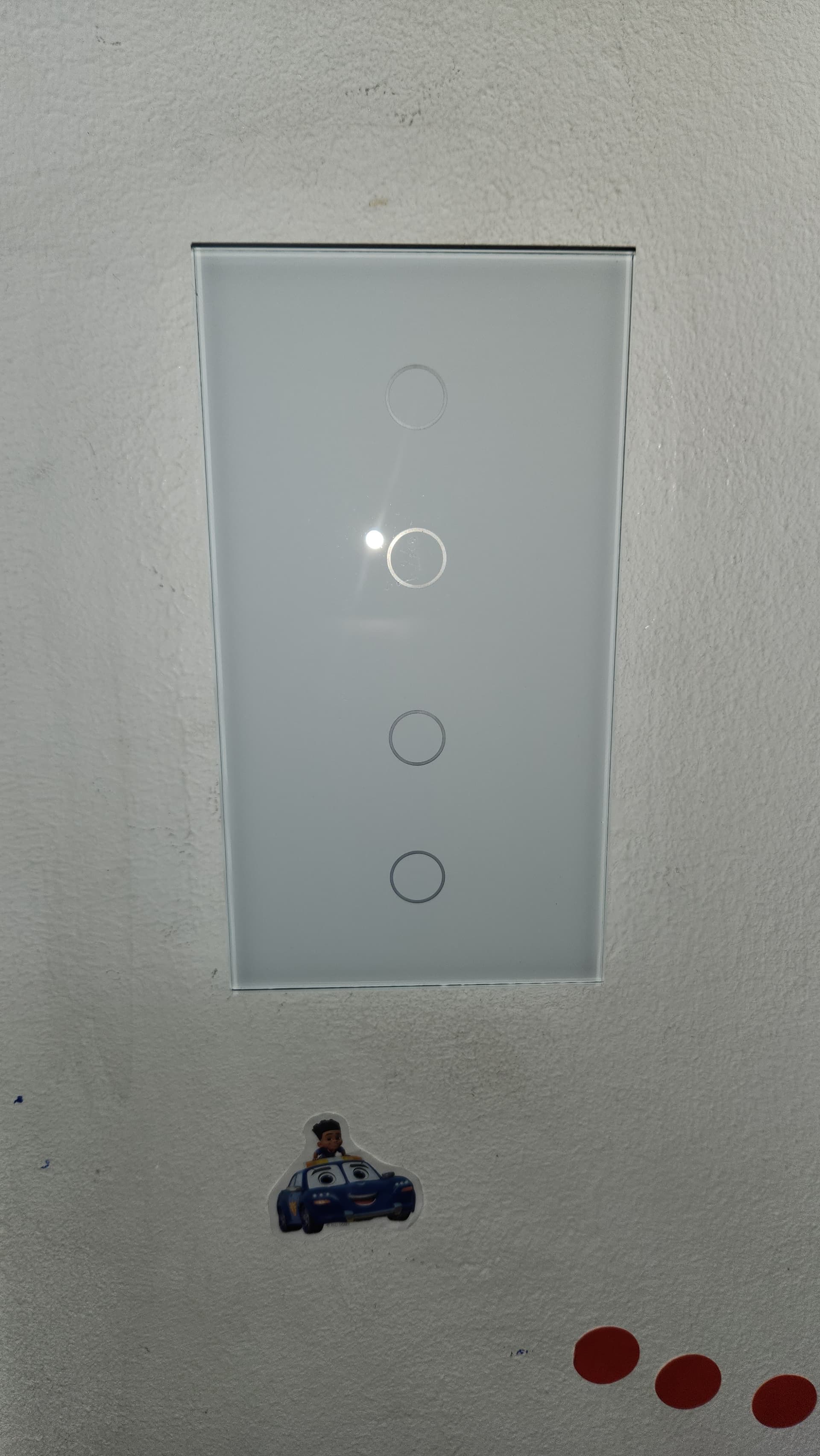

ich habe ja gesagt ich gebe nochmal ein Feedback wenn ich meinen bestellten Schalter getestet habe.
Ich wohne im Altbau 1979 und habe keine Neutralleiter an den Lichtschaltern. Ich habe meine vorhandenen Standardlichtschalter 3Schalter. Gegen Glas-Touch-Schalter 4 Schalter ausgetauscht. Warum nun 4 und nicht mehr 3? Der 4te ist nicht per Kabel angeschlossen aktiviert aber jetzt ganz bequem die Klimaanlage.
Die Schalter haben Zigbee direkt integriert und benötigen keine Neutralleiter. Eingebunden über den Skyconnect Stick. Läuft tadellos. Und die Schalter sind sehr flach.
