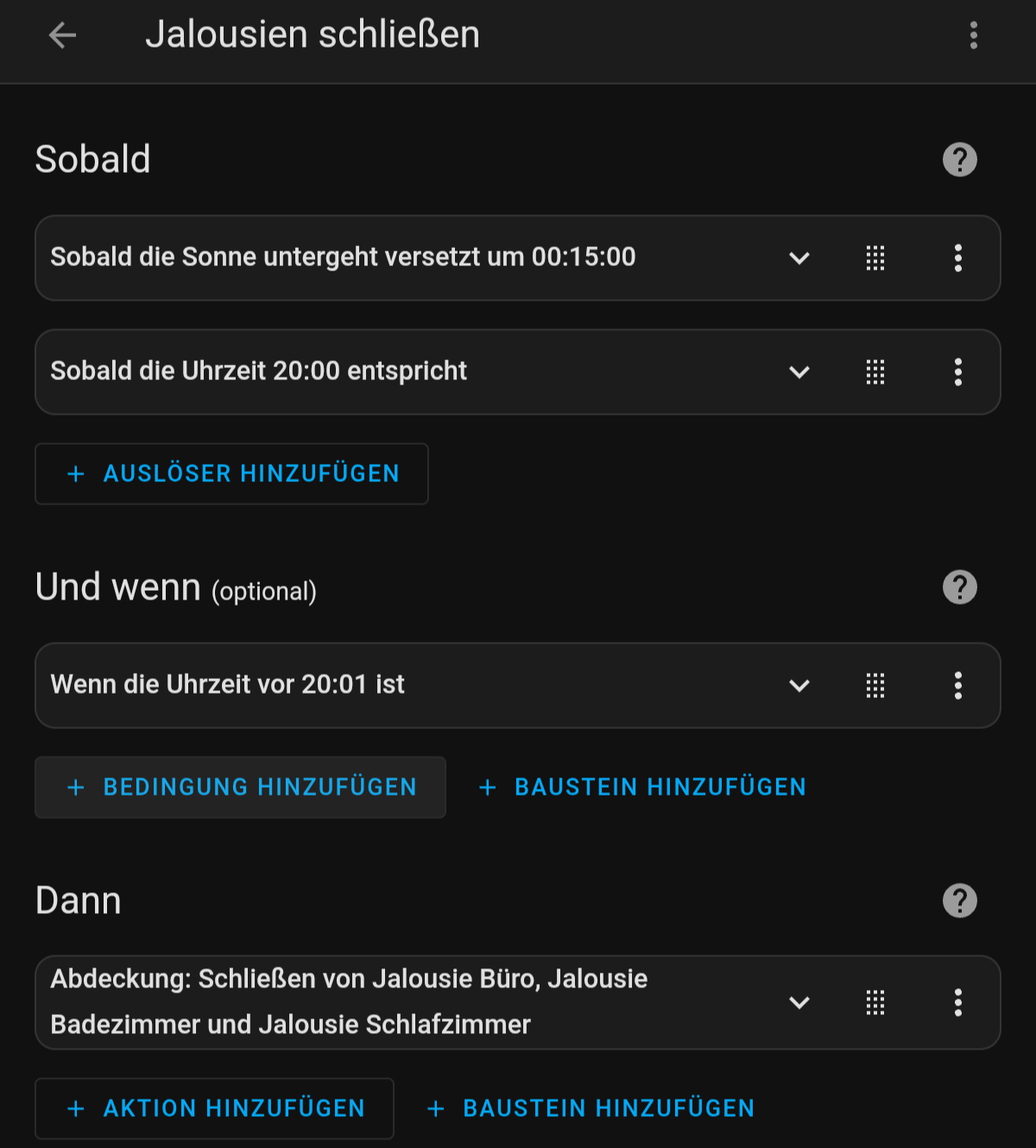

Statt 7:01 Uhr sollte die späteste Öffnungszeit eingetragen werden, z.B. 8:00 Uhr.
Und für abends eine eigene Automatisation erstellen.

So… ich hab das mal ausprobiert.
Funktioniert erstmal - aber - wenn das Rollo schon zu ist (weil vorher manuell geschlossen), dann geht es komischerweise wieder auf!
Wo könnte DAS denn nun her kommen?

Die Anregung von Robert würde mir vollkommen genügen, wenn ich jetzt noch rausfinde, warum die Rollos wieder aufgehen, wenn nur einer davon bei Auslösung der Automation bereits zu ist.
