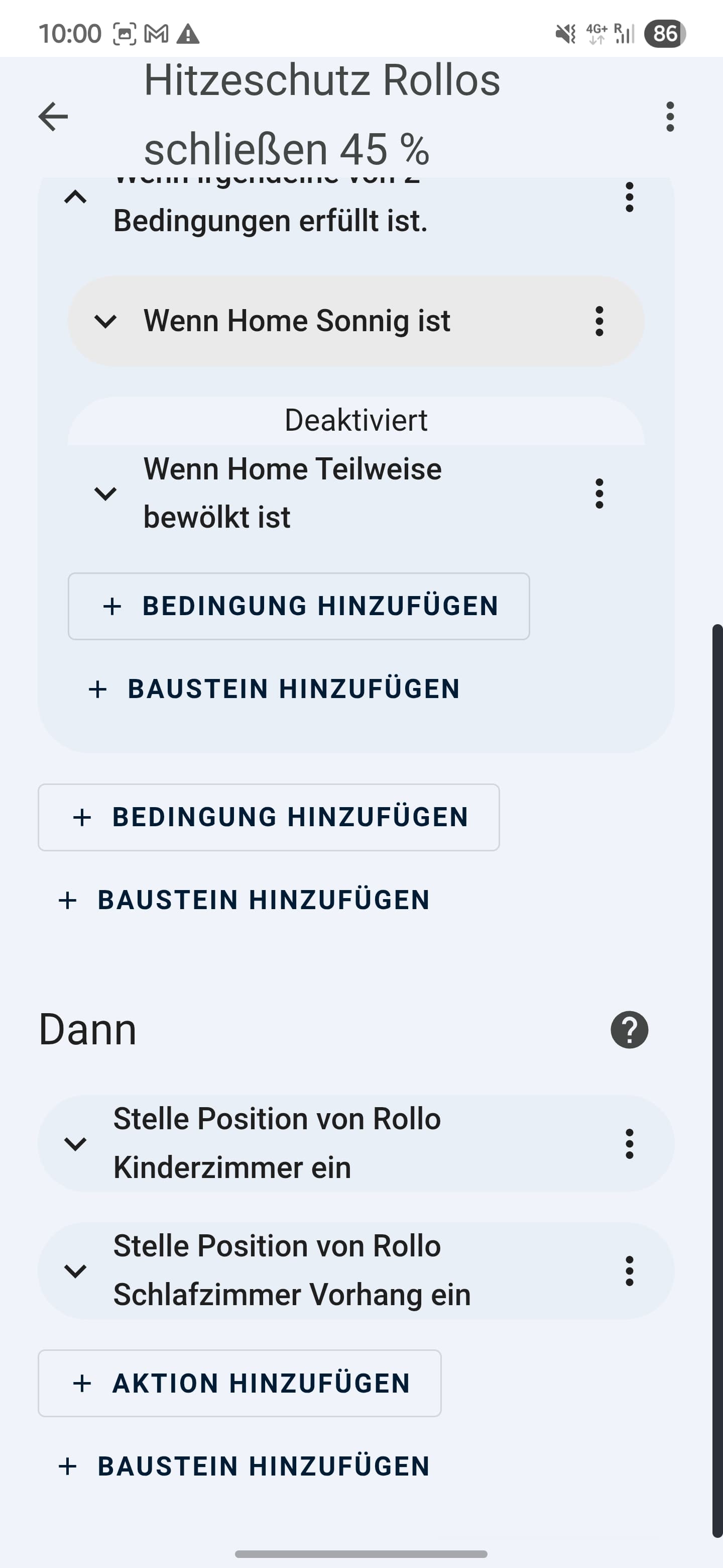

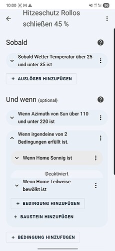

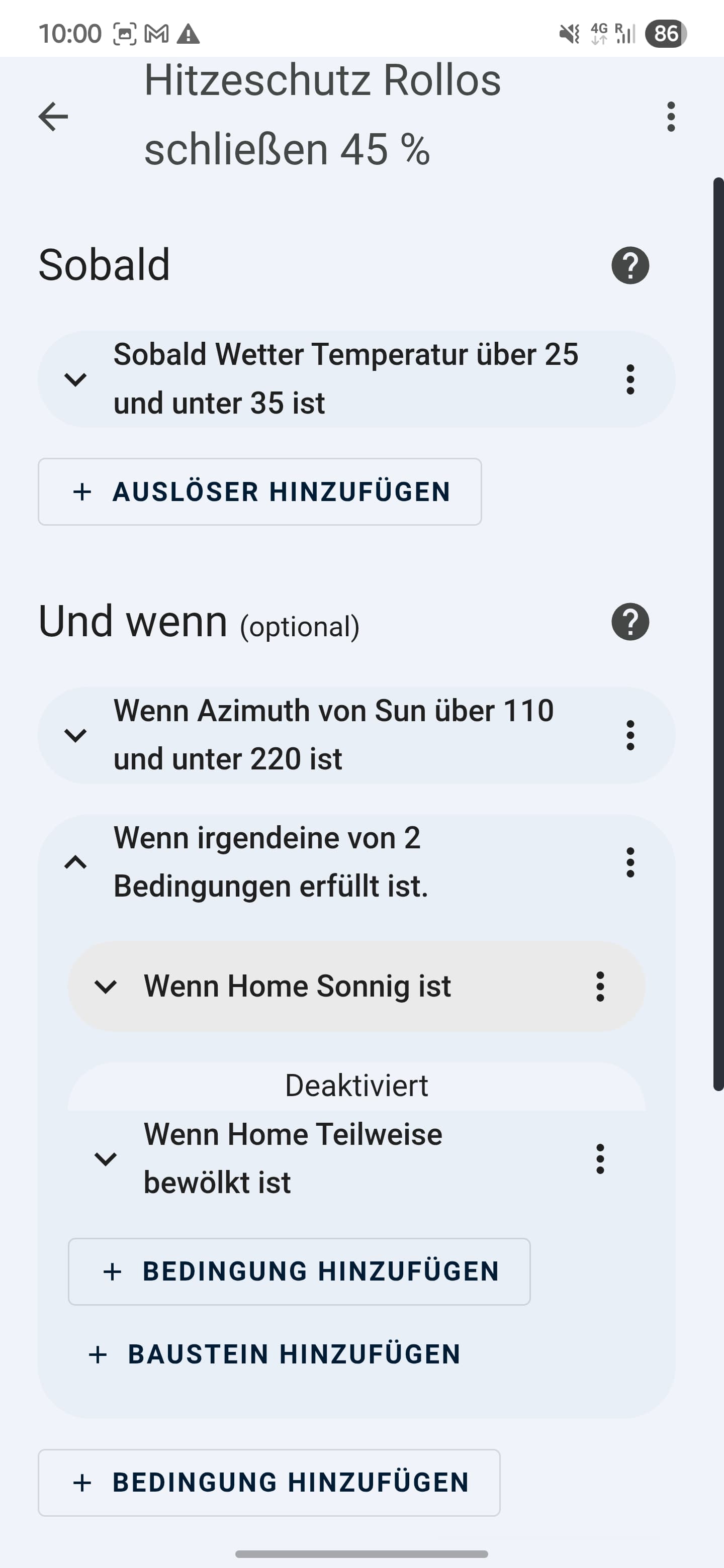

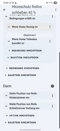

Ich arbeite hier recht plump mit einem Temperatursensor. Ist in einem Raum eine gewisse Temperatur überschritten, fährt das Rollo auf 80% hinab. Das funktioniert bei uns eigentlich super.

Dazu kurz von mir: ich ermittle den Zustand “sonnig” über einen Helfer - Sensor, der die durchschnittliche Helligkeit in lx über einen Zeitraum von 10 Minuten beinhaltet. Damit kann ich erkennen, ob es wirklich sonnig oder nur hell ist und über den Mittelwert über 10 Minuten ist sichergestellt, dass nicht jede durchziehende kleine Wolke das Ergebnis verändert.

Ich verwende den Solarforecast mehr als Info über den bevorstehenden Solarertrag.
Kommt eigentlich ganz gut hin.
Ich habe gerade meine Rollos mit Shellys versorgt und plane auch so etwas. Super Gedanken hier.
Da ich eine PV Anlage mit Panels auf beiden Seiten (SO und NW) besitze, werde ich die erzeugte Leistung als Trigger benutzen (neben Stand der Sonne).
