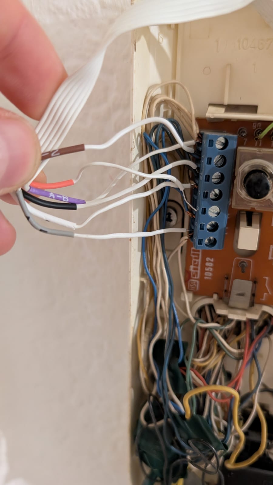

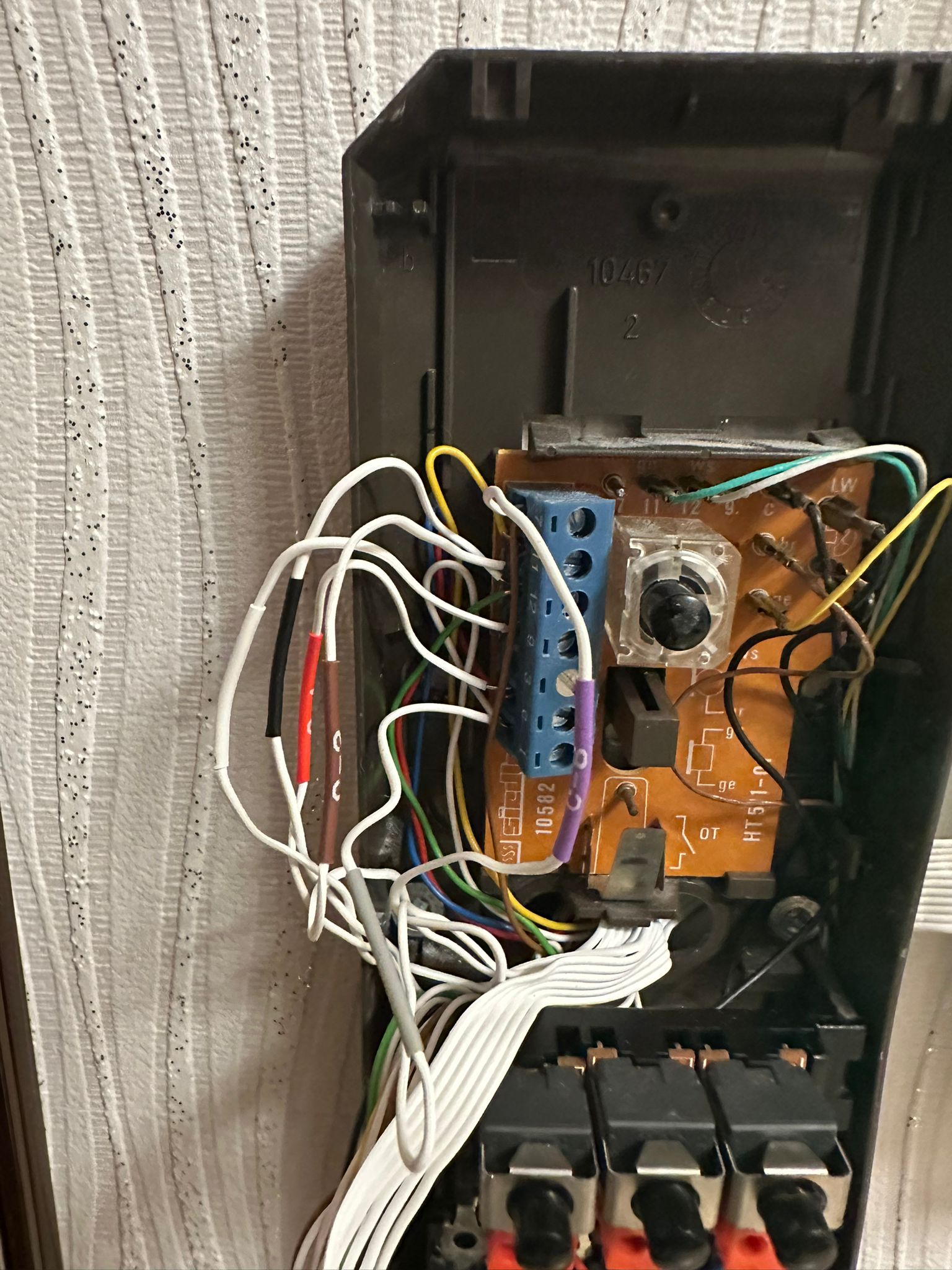

Hallo Heiko, Ich habe ebenfalls eine HT511-01 und bekomme die Intercom nicht zum laufen da er das klingeln nicht erkennt. Könntest du mir mal ein Bild von eurer Verkabelung zukommen lassen ?
gerne per mail.
:crayon: by HeikoBauer: Hab die E-Mail-Adresse gelöscht, damit sie nicht öffentlich bleibt.
Willkommen im Forum.
Kein Problem, ich bitte meinen Sohn morgen mal, ein paar Fotos zu machen.
Nachtrag:
Schon erledigt, hier ist alles gut zu sehen:
Ich hoffe, es hilft Dir weiter.
:crayon: crayon: crayon: ehe ich Richtig das Orange nicht angeschlossen ist ? leider sind die nummern der klemmleiste schlecht zu erkennen. Die Verkabelung habe ich sonst auch genauso wie in der App gemacht aber es Funktioniert nicht, die Intercom erkennt das Klingeln nicht.
:crayon: by HeikoBauer: Zusammenführung Doppelpost. Bitte Bearbeiten-Funktion nutzen.
Orange ist bei uns tatsächlich nicht drin. Der Rest scheint zu passen. Prüf mal nach, ob wirklich überall guter Kontakt besteht. Ist ja ein bisschen tricky, die Leitungsenden ordentlich in die Klemmen zu bekommen.
Rauscht das bei euch in der Sprechanlage auch wenn man den höhrer ans ohr hält ? Das ist bei mir erst nach dem anschluss der intercom anlage. Habe es nochmal ohne den orangenen versucht aber auch da erkennt er das klingeln an der haustür nicht.
Nein, da rauscht nichts. Das deutet aber umso mehr darauf hin, dass Du irgendwo jetzt schlechten Kontakt hast.
Habe alle Kontakte nochmal gecheckt und das kabel jetzt vorerst komplett abgeklemmt. Egal was ich versucht habe das ding erkennt das klingeln nicht.
Aber wir reden schon von der Aktivierung während des Einrichtens der Intercom über die App?
Wenn die orangefarbene Leitung übrigens laut Anleitung dort angeschlossen sein sollte, dann kann es auch sein, dass sie sich bei meinem Sohn bei der Fotoaktion gelöst hat. Er hat gerade kein Internet wegen einer Störung, weshalb er nicht merken würde, wenn die Ring deshalb nicht funktioniert.
Also laut App ist es angeschlossen. Dann bei ihm wohl gelöst.
Ja Ich gehe die Einrichtung in der App durch, und wenn es an den Testmodus geht, soll man ja einmal an der Haustür klingeln und das intercom versucht dann das klingeln zu erfassen und da geht es dann schon nicht weiter und es heisst glaube kommunikationsproblem kein klingeln erkannt.
Das Problem hatten wir zuerst auch, und es lag daran, dass der Kontakt der entsprechenden Leitung nicht gut genug war.
