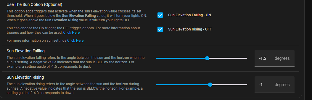

ich bin gerade dabei einen Bewegungsmelder zu testen und ein Licht dazu.
Nun will ich, das das Licht angeht wenn die Sonne untergegangen ist. Habe dazu ein Blueprint (s.o.) genommen.
Dort habe ich auch die Option “Sun Elevation” genutzt.
Aber das Licht geht auch immer wieder an Obwohl die Sonne bei “gerade” bei 7° steht.
Warum ist das so?
Vielen Dank und viele GrĂĽĂźe
Kay
Liest sich so, als wenn das dann zusätzliche Trigger sind und keine Bedingungen.
Vielleicht ist das was, ohne Blueprint, habe ich die Tage geschrieben
danke, probiere ich mal aus
