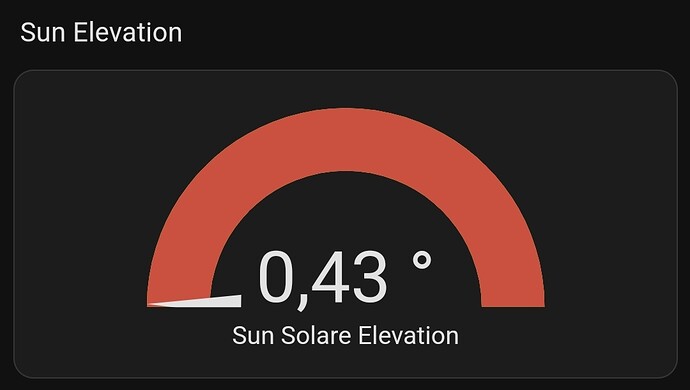

Gibt es eine Möglichkeit sie diese Darstellung auf 360° um zustellen und am besten mit richtiger sonnen richtung von links nach rechts
Elevation ist aber die Sonnenstandshöhe und nicht die Richtung, das währe dann der Azimuth!

Ok ich hab mich schlecht ausgedrückt
Ich hätte gern einen kreis um zu sehen wo die Sonne steht (einfach mehr Infos) wie zb auf diesem Foto
Was spricht dagegen, die Karte von @harryp zu nehmen?
:grin::grin: ich hab keine ahnung wie :man_shrugging:
Ganz einfach so:
Das hab ich aber wie kann ich die komplette ansicht erreichen mit Elevation usw
