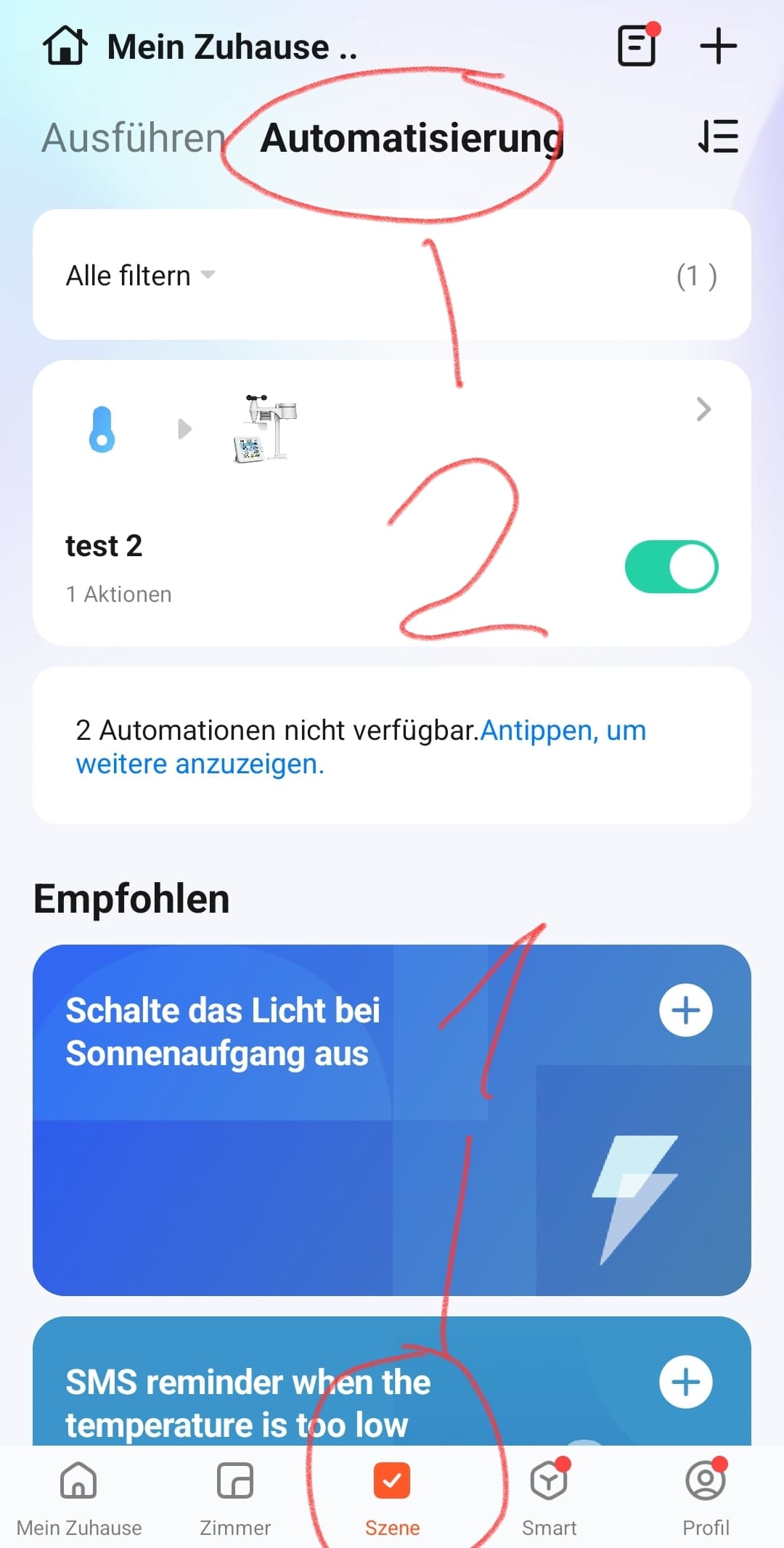

Ich erbame mich mal :wink:
Versuche es mal mit:
  1. auf Szene
  2. Auf Automatisierung
  3. “+”
  4. Wenn sich Gerätestatus ändert
  5. Schalter auswählen
  6. On auswählen
  7. Bei dann +
  8. Einzelgerät steuern
  9. Lichtleiste auswählen
  10. On/off
  11. On
  12. Oben rechts weiter
  13. Dann unten auf speichern
  14. Namen eingeben(Lichtleiste an)
Das gleiche mit off
