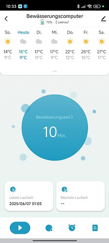

Ich habe hier einen AVATTO Bewässerungscomputer und versuche seit Tagen ihn irgendwie in HA einzubinden. Kein Hub dazwischen. Ein und Ausschalten würde mir schon reichen. (locale Steuerung nicht möglich)

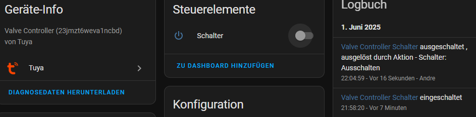

Er wird über die Tuya oder SmartLive App eingebunden. In der Tuya Integration im HA wird er auch mit einem Schalter angezeigt. Wenn ich das Gerät über die Tuya App einschalte wird im HA auch der Status on am Schalter angezeigt. Dann kann ich diesen auch im HA ausschalten, nur kann ich diesen über den HA nicht einschalten. Was ist hier los ? Sollte doch gehen.
Kann irgend jemand mir hier helfen oder ist das einschalten gar nicht möglich

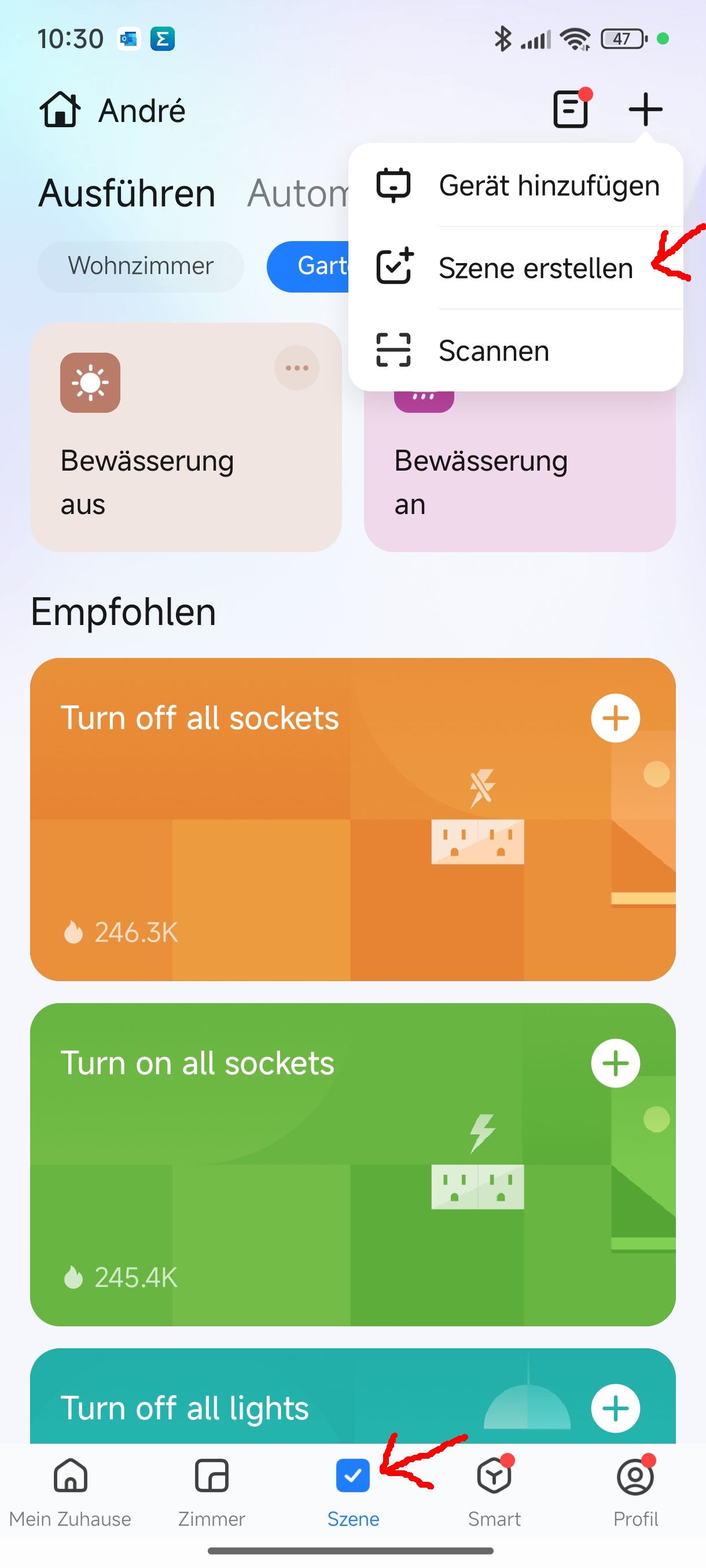

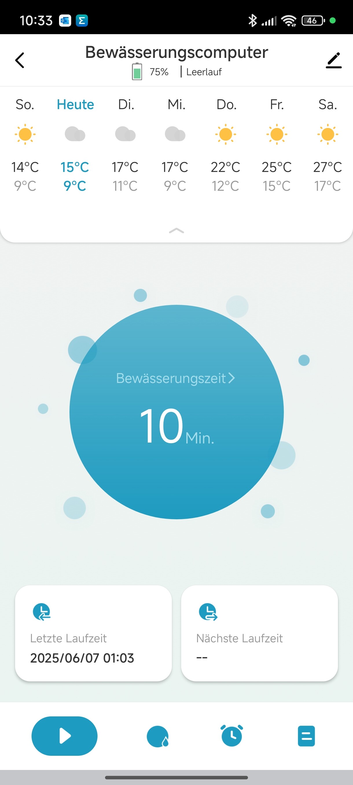

In der Smart Life App unten auf Szene, dann oben rechts auf das + und Szene erstellen. Eine für ein und eine für aus. ‘Ein’ funktioniert nur wenn die Bewässerungsdauer in der App eingestellt ist.

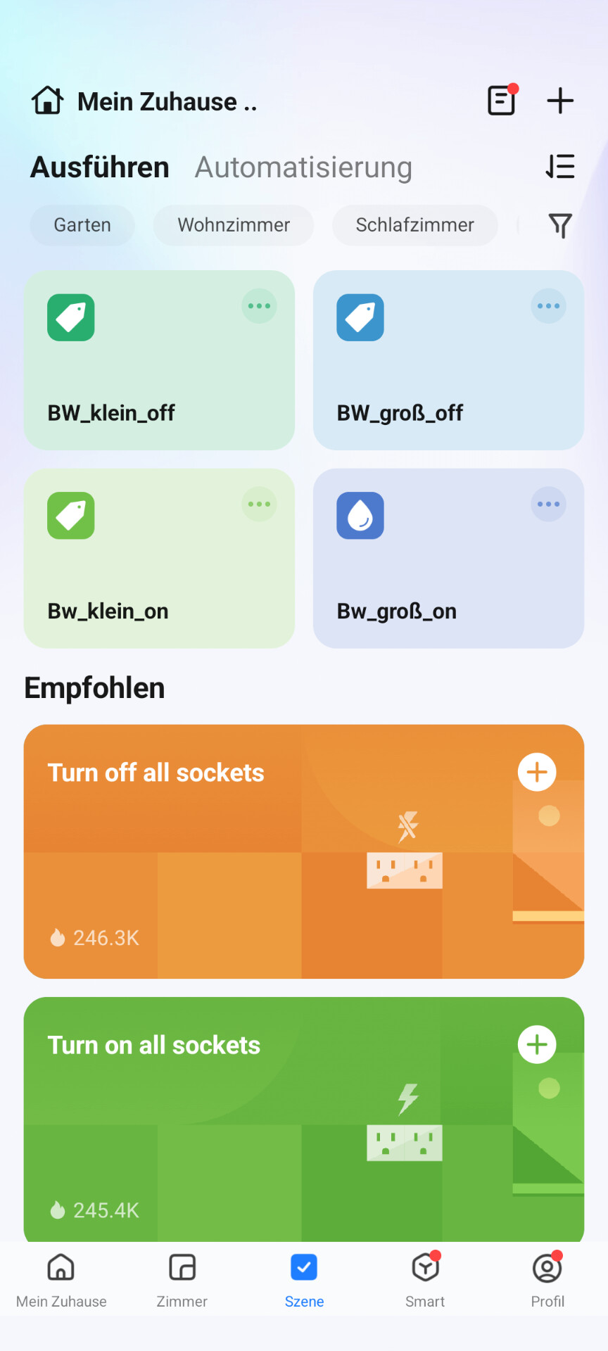

Hab jetzt zwei Szenen erstellt, an aus. Wird im HA auch angezeigt. Aus geht , nur an geht nicht. Erkläre mal genau Deine Einstellungen. Danke

Hast du auch die Laufzeit für die Bewässerung in der App eingestellt? Beim Ventil unter dem Punkt ‘manuell’ die Bewässerungsdauer einstellen.
Die Zeit habe ich deswegen so hoch gesetzt, weil ich die automatische Bewässerung im HA steuer.

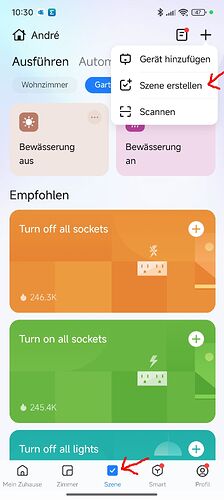

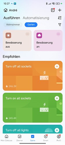

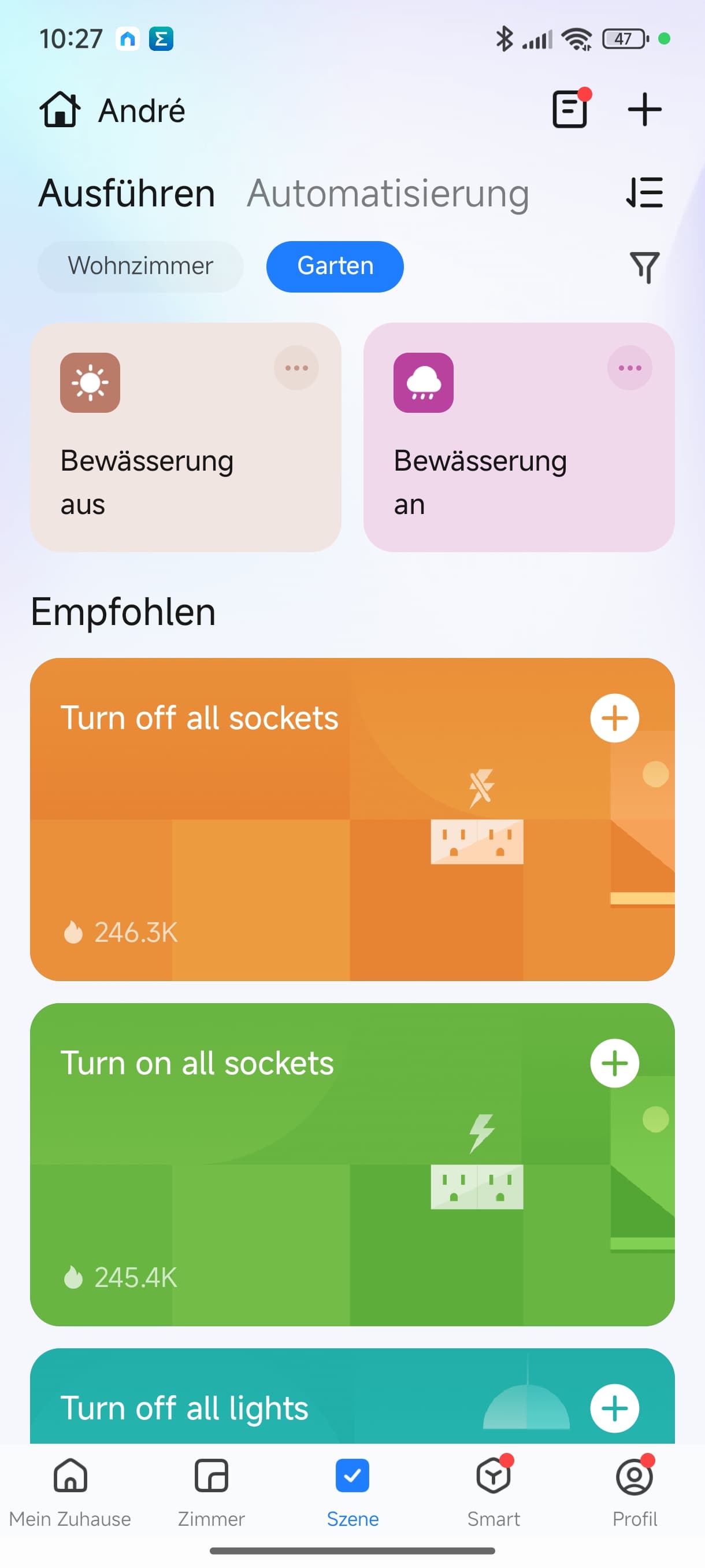

In der SmartLife App unten Szene drücken und oben plus Szene erstellen.

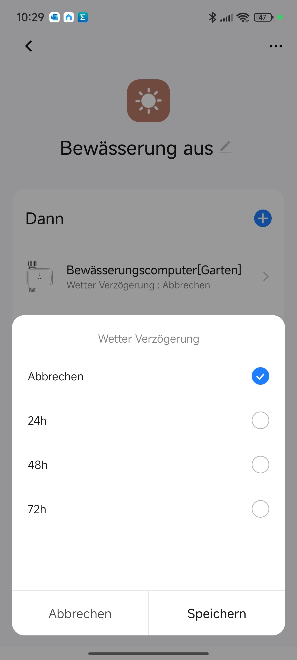

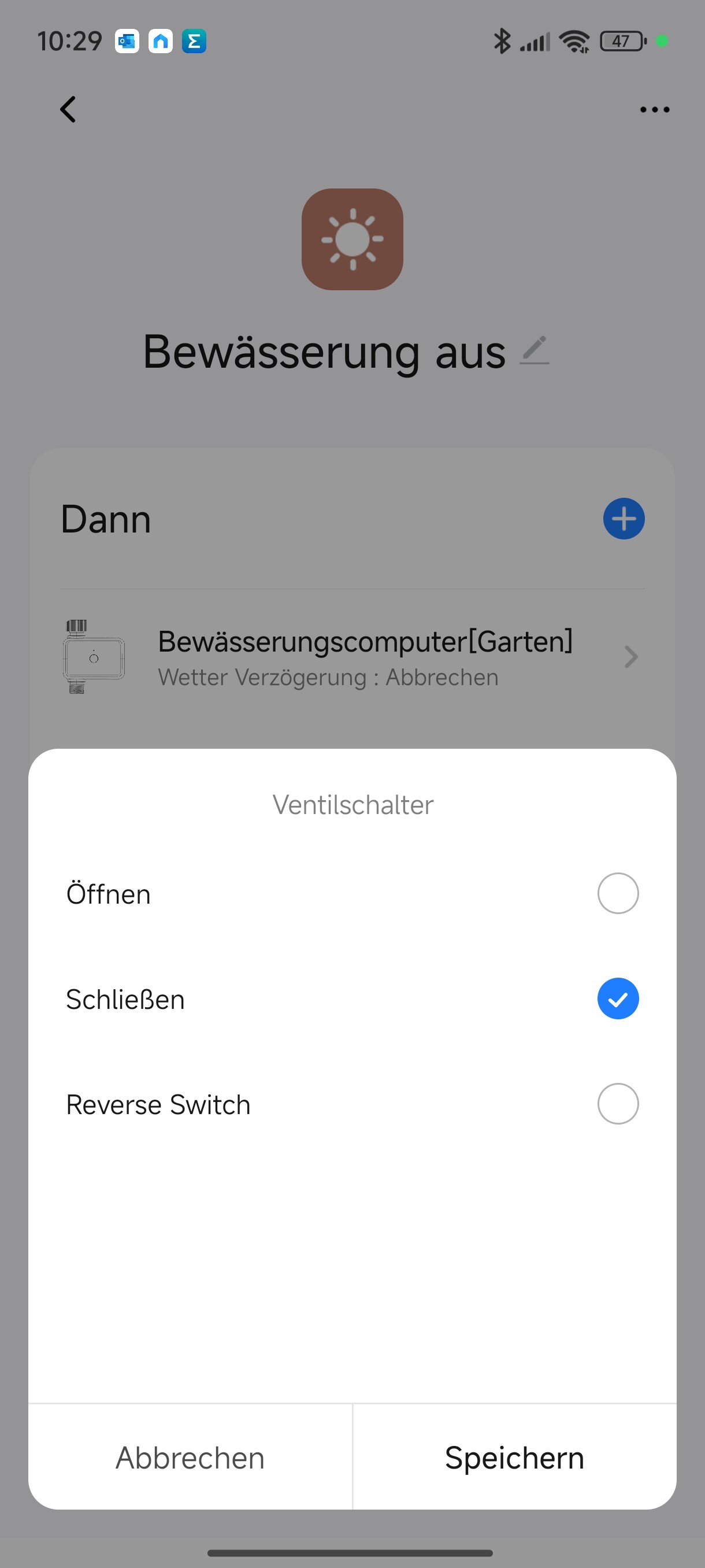

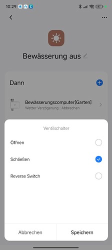

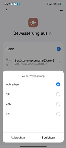

Name geben schließen markieren und Wetterverzögerung auf abbrechen.
Das ganze noch einmal für öffnen einrichten und am Ende sieht es dann in der App so aus

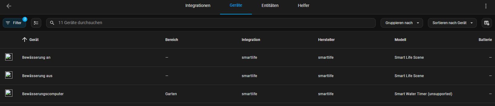

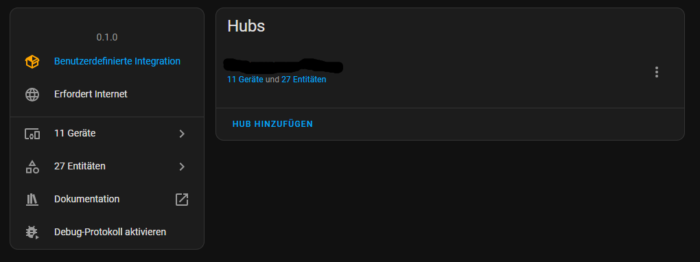

Im HA unter Geräte Dienste die SmartLife Integration öffnen
Drei Punkte oben rechts drücken aktualisieren und OK. Auf Geräte klicken und es sollte so etwas erscheinen

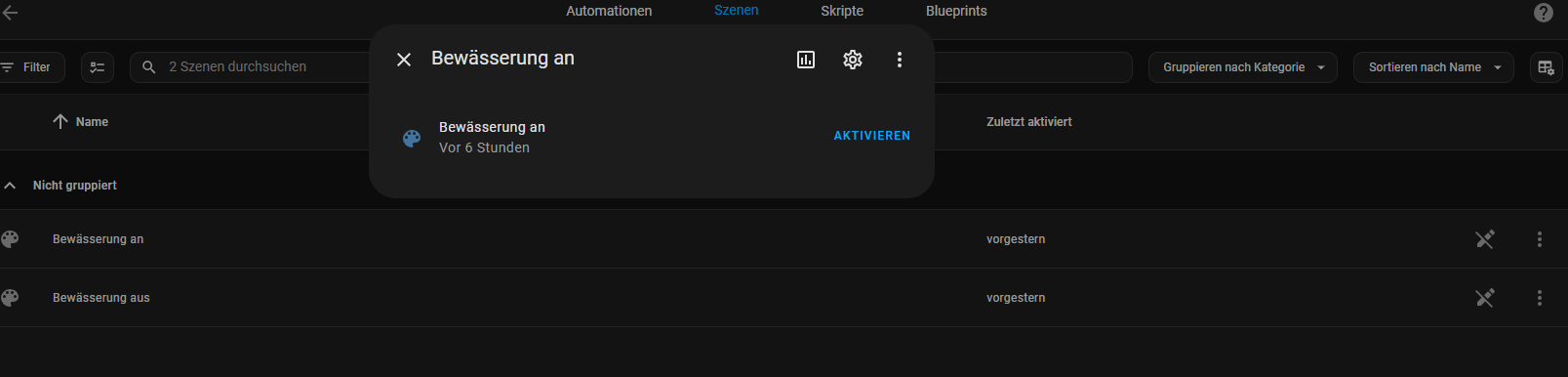

In HA unter Einstellungen-Automatiationen-Szenen sind diese erstellten Szenen sichtbar
Klickt man neben Bewässerung an auf die drei Punkte und auf Details erscheint das
Dasselbe ist bei Bewässerung aus. Beide lassen sich steuern wenn man auf aktivieren klickt.

Hier ist die SmartLife Integration
How to Install Smart Life Integration (Beta)-Tuya Developer Platform-Tuya Developer
