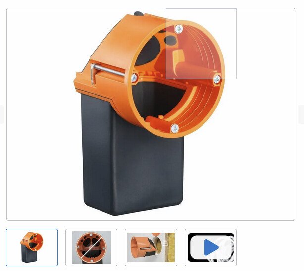

Da ich auch ein Haus in Holzständerbauweise habe, kann ich aus meiner Erfahrung hu den Shelly sagen, dass ich im letzten Sommer keine Probleme hatte. Ich habe in den Außenwänden Shelly 2.5 verbaut um meine Rollläden zu steuern. Alles ohne irgend welche Ausfälle. Angst, dass das Dämmmaterial entzündet werden könnte, hatte ich zu keinem Zeitpunkt. Zigbee hatte ich mit dem Deconz-Stick und immer wieder Ausfälle, vor allem bei Fenstersensoren. Nach Simons Video nutze ich ZHA mit dem Sonoff ZB Dongle-E und habe keine Probleme mehr.
Ich habe viele smarte Steckdosen im Einsatz. Mich stört allerdings daran, dass die doch recht weit aus der Wand rausragen. Und da ich dieses Jahr wieder neu baue (wieder in Holzständerbauweise) überlege ich ernsthaft, alles Unterputz zu machen. Rede mit dem Elektriker, dass die tiefe Dosen einbauen und wie oben schon geschrieben, bei jedem Kabel den Nullleiter mit auflegen (in dem Verteilerkasten). Für die Steckdosen werden es bei mir wohl die Shelly 1 PM plus. Da ich auch einige Philips hue habe, werde ich bei den anderen wohl auch auf Shelly gehen, Dimmer und auch die 1 PM. Als Bewegungsmelder (da überlege ich aber, lieber die Radar LD2410 oder so einzusetzen) und Fensterkontakte habe ich Aqara im Einsatz, auch sehr zuverlässig. Möchtest Du auch die Beschallung über Sensoren steuern, damit zum Beispiel Musik angeht, wenn Du früh in die Küche kommst, empfehle ich, schau Dich mal bei Sonos um. Die lassen sich gut einbinden.
Gruß, Andreas
