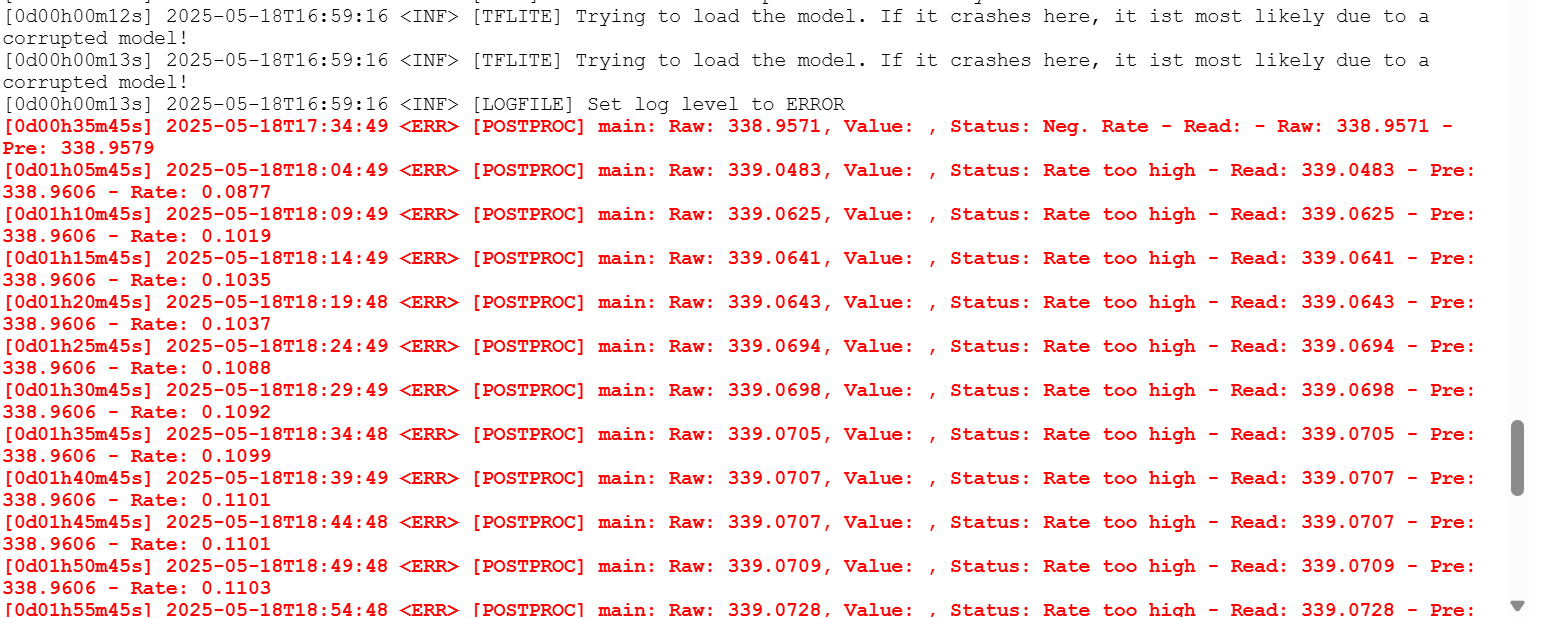

Hallo Zusammen,
mittels ESP32 und Simons Video habe ich meinen Wasserzähler smart gemacht. Leider bekomme ich ca. jeden 2. Tag einen Fehler und ich muss den Wasserzähler rebooten, damit er wieder funktioniert. Hatte jemand dasselbe Problem, bzw. eine Idee was man hier machen kann?
rebooten musst du deswegen nicht. Du kannst den previous value manuell setzen.
Zudem kannst du in den Einstellungen die Rate Differenz erhöhen. Dann sollte der Fehler seltener kommen.
Außerdem kannst du dich nochmal mit den verschiedenen Zeichensätzen auseinandersetzen. Vielleicht musst du da noch etwas umstellen, je nach Wasserzähler. Ich hatte das am Anfang auch. mittlerweile aber nur noch selten.
… und bei den Stellen die Probleme machen mal die y Position der Box verändern. Das hilft wenn die jeweilige Ziffer zu früh oder spät umspringt. Und/oder die Größe der Boxen verändern.
Die Konfiguration ist etwas fitzelig aber man bekommt es am Ende irgendwann hin. Braucht halt etwas Geduld ![]()
