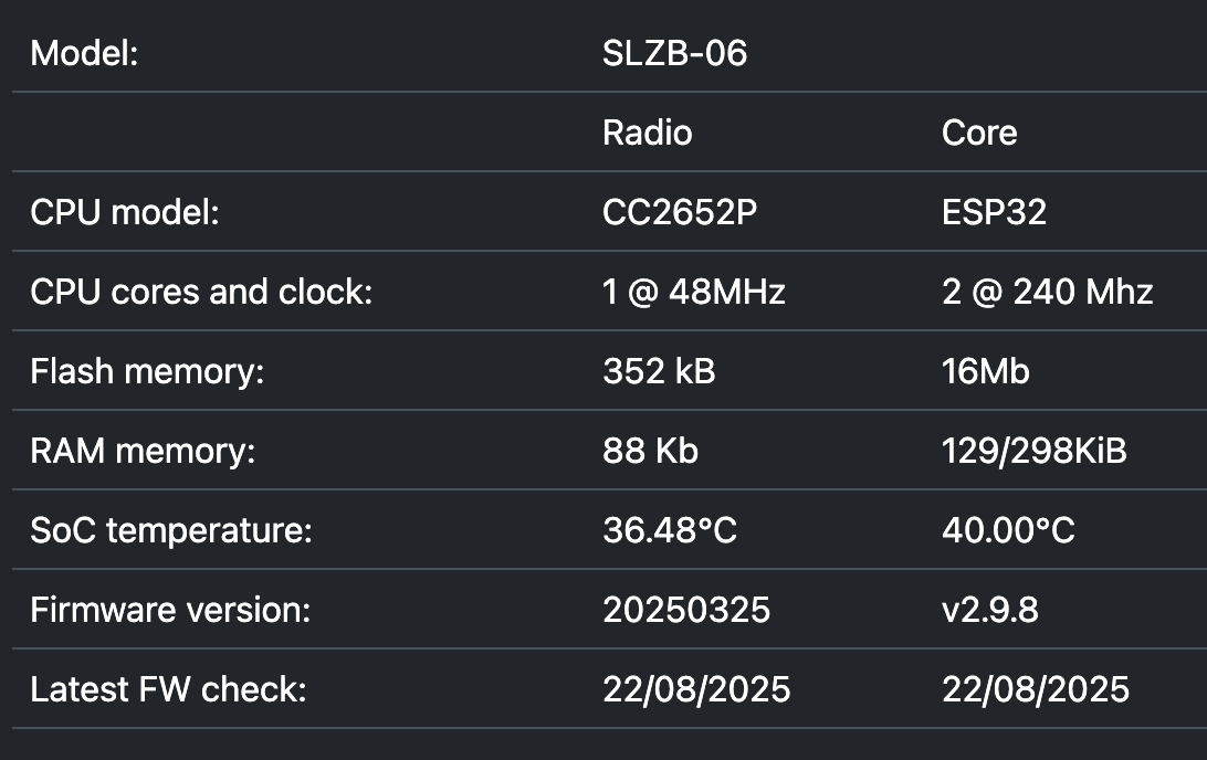

Hast Du die Firmware aus dem Screenshot oben?
ja hatte es genau wie im Screenshot, hab auch schon versucht mit älteren Versionen, ich hatte ja nie Probleme. Aber das Ding startet nicht. Hängt das mit dem ESP Update zusammen? Ich nutze auch die SonOff NS Panels und da war die letzten zwei Tage auch richtig Stress… das läuft seit heute früh wieder… bei mir gingen als grad keine Lichtschalter kein Garagentor keine Rollo :slight_smile: Da freuen sich die Mitbewohner….

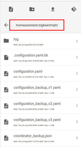

ich nutze Studio Coder Server, da gibt es den Punkt Config-> da findest Du Zigbee2mqtt das ausklappen-> da gibts den Punkt configuration.yaml (nur den unter zigbee2mqtt nehmen, nicht den übergeordneten → dort sind alle Geräte unter devices: gespeichert, den ganzen Eintrag sorgfältig rauskopieren und irgendwo zwischenspeichern, so dass die Formatierung erhalten bleibt, also word oder ähnliches → dann drunter gibt es den Eintrag coordinator-back-up-json den würde ich komplett ebenfalls zwischenspeichern, dann hast alles was Du brauchst. Da sind die Einträge Key / pan id / extended pan ID drin-----
Wichtig wäre noch, dass du die devices aus coordinator-backupin die neue configuration.yaml einfügst. Da gibts ja den Punkt devices auch aber er ist halt leer

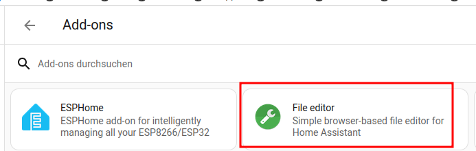

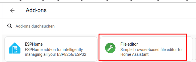

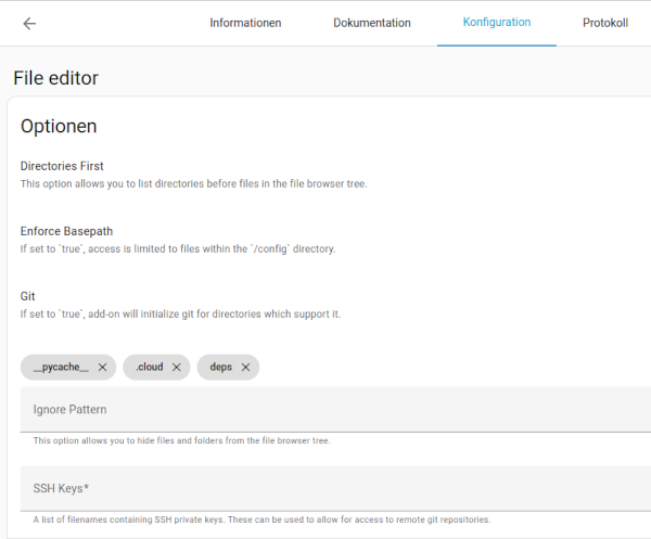

Nur eine Anmerkung: Den Studio Code Server braucht man auch nicht (unbedingt), sondern das geht natürlich auch mit dem HA File editor Addon.
Das installieren und so wie hier in dem Screenshot zu sehen konfigurieren.
Danach hast Du darüber Zugriff auf den Z2M Ordner unter HA
und kannst Dir die div. Z2M config-Dateien anschauen und diese auch editieren.
