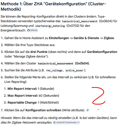

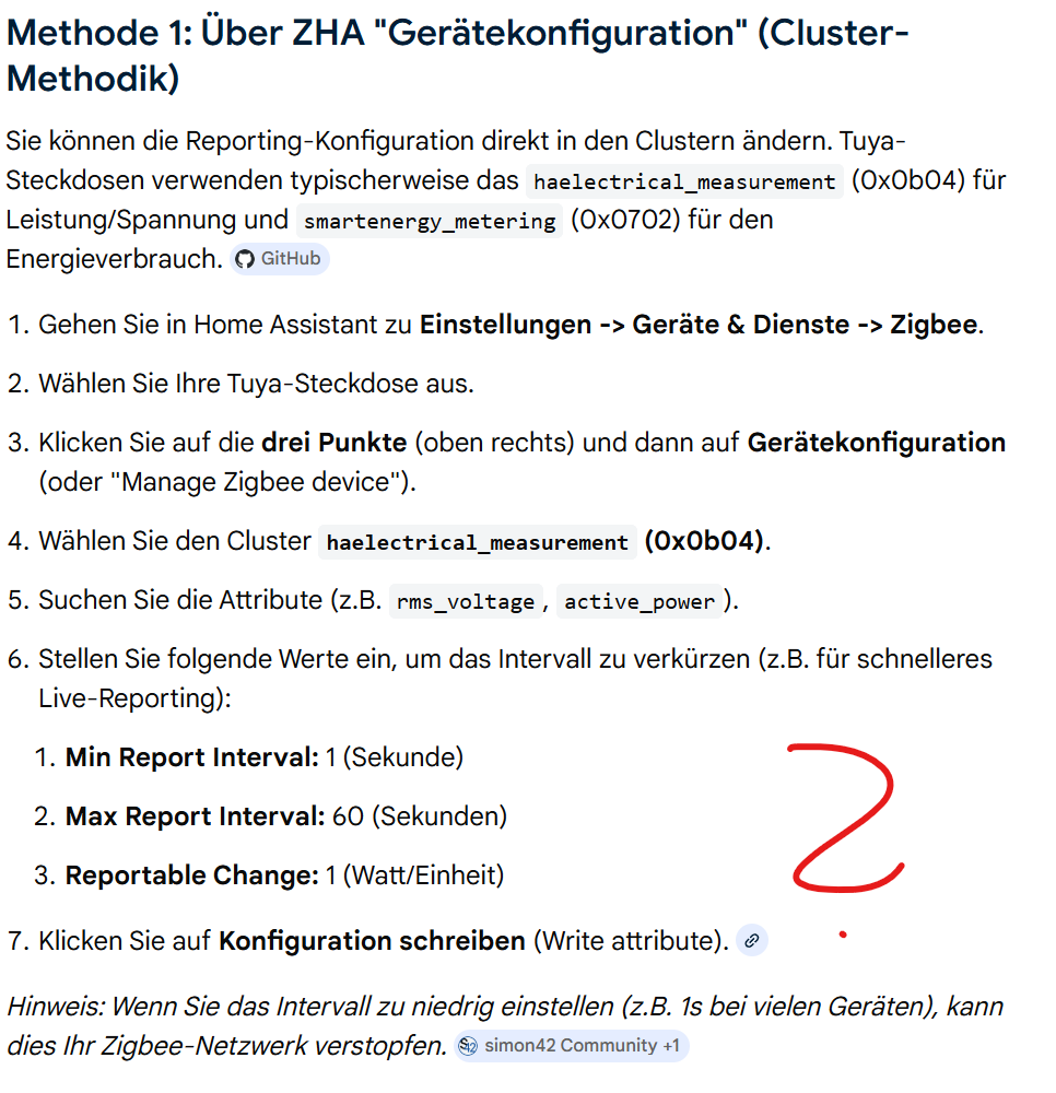

2.) wie kann ich das bei ZHA über die Geräte Atribute anpassen, das was mir Google sagt “den Block Messurament und dann active power lesen, dann neue Min-Max Werte vergeben, funktioniert nicht. Ich kann zwar den Wert active Power auslesen, aber nirgends min / max angeben.
Das steht dir nur bei Zigbee2MQTT zur Verfügung.
Wer behauptet den sowas? Alles was das Gerät an Einstellungen mitbringt, kann man konfigurieren.

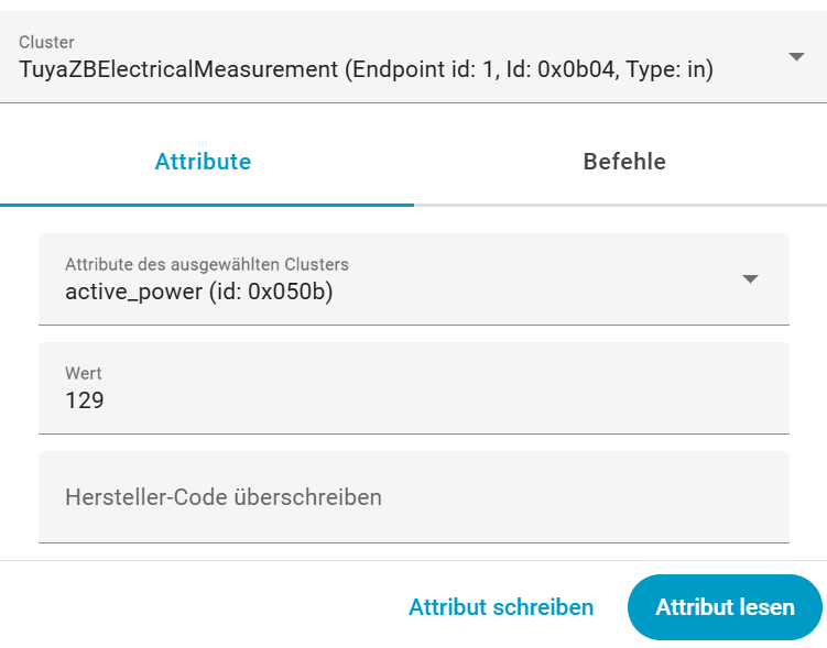

Gerät auswählen —> 3 Punkte —> ZigBee-Gerät verwalten
Das entsprechende Cluster auswählen und im Anschluss das zugehörige Attribut.
Du kannst dann hier die Werte auslesen sowie auch neue schreiben.
Kannst aber auch ZHA Toolkit verwenden, finde ich persönlicher übersichtlicher.
Ich, auf Grundlage meiner Recherche im Internet.
Aber schön, dass du das korrigiert hast.
aber ich kann nicht schreiben nur lesen. Laut google, sollen nachdem lesen der Atribute eigentlich Felder zum “überschreiben” kommen. Aber die finde ich nicht.
