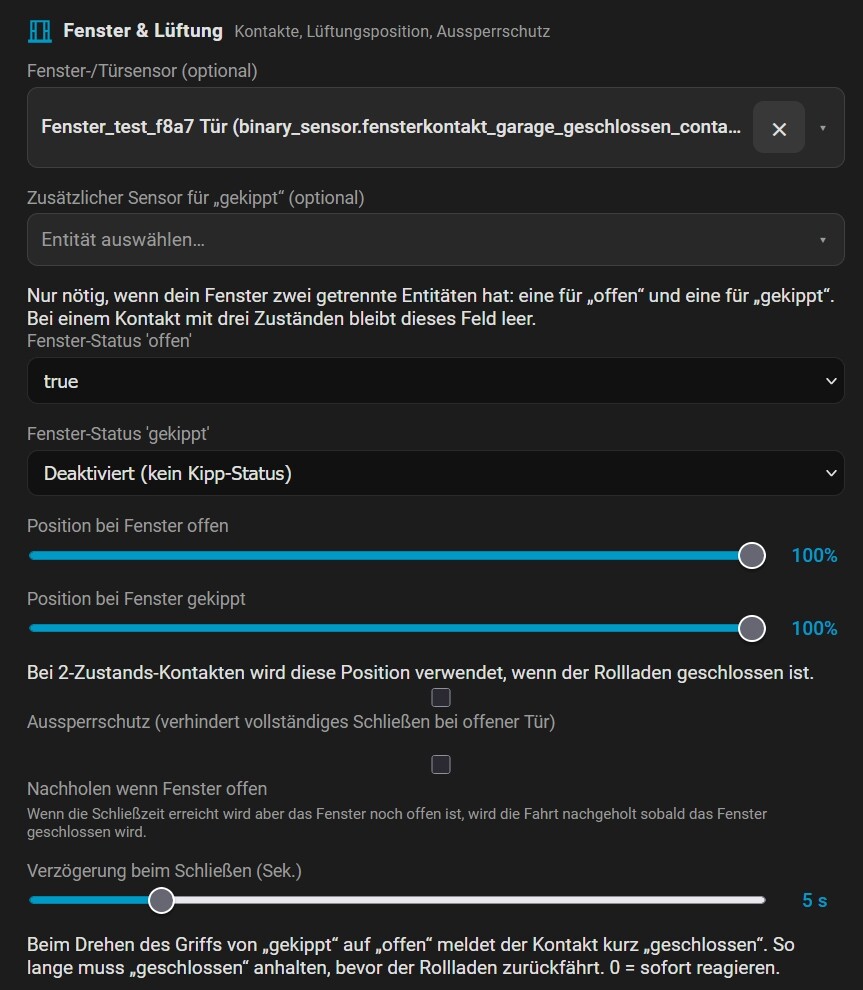

Hallo Schubi,
uns ist bei der Lüftungsfunktion noch ein möglicher Sonderfall aufgefallen.
Wenn das Fenster gekippt ist, fährt der Rollladen wie gewünscht auf die eingestellte Lüftungsposition. Möchte man das Fenster anschließend vollständig öffnen, muss der Fenstergriff kurz über die geschlossene Stellung geführt werden.
Dabei erkennt Shutter Pilot sofort „Fenster geschlossen“ und beendet die Lüftungsfunktion beziehungsweise fährt den Rollladen zurück. Wird das Fenster direkt danach vollständig geöffnet, wird die gewünschte Position für „Fenster offen“ teilweise nicht mehr angefahren.
Sinnvoll wäre hier eine einstellbare Verzögerung beziehungsweise Hysterese für das Schließen des Fensterkontakts, zum Beispiel 5 Sekunden:
Wird innerhalb dieser Zeit wieder „offen“ oder „gekippt“ erkannt, sollte die Rückfahrt abgebrochen und stattdessen die entsprechende Fensterposition angefahren werden. Nur wenn der Zustand „geschlossen“ für die eingestellte Zeit bestehen bleibt, sollte die Lüftungsfunktion tatsächlich beendet werden.
Ideal wäre dafür ein Regler pro Rollladen, beispielsweise 0 bis 30 Sekunden, mit einem Standardwert von etwa 5 Sekunden.
Vielen Dank!
Shutter Pilot 2.6.0 ist raus :tada:
Danke an @Xerenas und @Linos
:warning: Nach dem Update den Browser hart neu laden (Strg+F5 / Cmd+Shift+R), sonst zeigt die Seitenleiste weiter das alte Panel.
:lady_beetle: Behoben
  • Sonnenstand-Modus fuhr 1–2 Stunden zu spät. HA liefert die Sonnenzeiten in UTC, Shutter Pilot rechnete sie nicht in Ortszeit um – aus „Runter frühestens 21:00" wurde 23:00. Betraf jeden Bereich mit Zeitklammer. Nach dem Update wieder korrekt, ohne Zutun.
  • Abendfahrt konnte ganz ausfallen, wenn die Zeit in UTC schon hinter Mitternacht lag.
  • Dashboard zeigte die falsche Fahrzeit: „Hoch-Fahrt um 06:07" trotz „frühestens 07:30". Jetzt steht dort die echte Zeit – und daneben, warum sie abweicht.
  • Griff von „gekippt" auf „offen": Der Rollladen fuhr sofort zurück, die Offen-Position wurde übersprungen.
  • Abweichendes Schließen wirkte im Helligkeitsmodus gar nicht.
  • Toter Bedingungssensor löste das abweichende Schließen fälschlich aus.
:sparkles: Neu
  • Verzögerung beim Schließen des Fensterkontakts, 0–30 s je Rollladen.
    :red_exclamation_mark: Standard ist 5 s und gilt auch für bestehende Rollläden – die Rückfahrt setzt also 5 s später ein. Wer das nicht möchte: Regler auf 0.
  • Automatisches Lüften: bis zu zwei Bedingungen je Bereich, die beide gelten müssen (z. B. Anwesenheit und über 24 °C). Zurück geht es auf die Position von vorher, nicht auf „offen".
    Vorrang: Fensterkontakt → Beschattung → Lüften.
  • Frostschutz: bei Kälte nicht ganz schließen, damit die Lamellen nicht festfrieren. Vergleicht als einzige Bedingung nach unten. Dazu neu: Sensor Vorhersage Tiefsttemperatur als Auslöser.

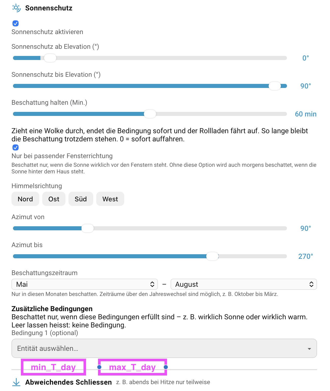

Ganz großes Lob an @Schubi - super tolle Arbeit. Bin seit Wochen dran, die Beschattung zu automatisieren und du hast echt an alles gedacht.
Wenn ich noch einen kleinen Wunsch äußern dürfte. Da ich für die Beschattung rund ums Haus Helligkeitssensoren verteilt habe, würde ich diese gern für den Sonnenschutz nutzen (ohne Elevation und Azimut einstellen zu müssen) - aber das ist natürlich nice to have!
Viele Grüße, Charly

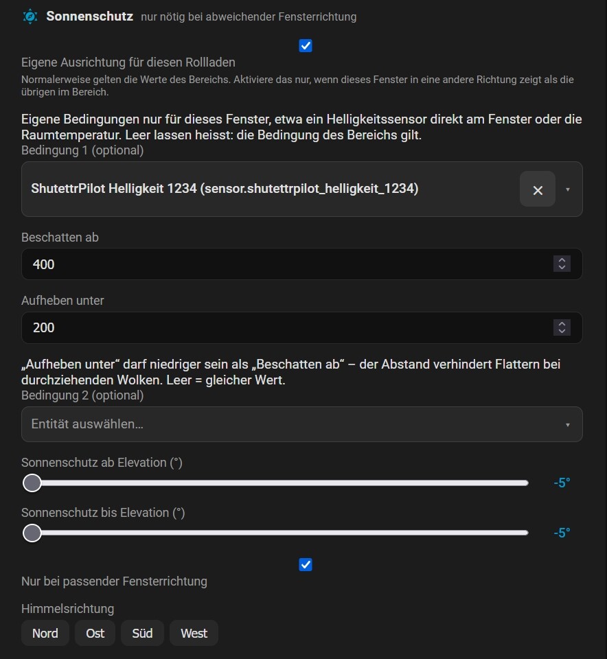

Hallo @Schubi,
tolles Projekt! Habe das bis jetzt selber programmiert, aber dein Projekt ist genau das was ich immer gesucht habe.
Nach Installation gleich mal einen Test gestartet. Dabei sind mir 2
Sachen aufgefallen, vielleicht verstehe ich auch etwas falsch.
  1. Fensterkontakt
Bei einem abgeschatteten Fenster wollte ich
diese auf 100% fahren, wenn der zugehörige Fensterkontakt schaltet. Habe
diesen unter Rollladenstellungen eingebunden. Funktioniert aber leider
nicht. Über den Button Lüften auf der Oberfläche geht es.
  1. Verschattung
Habe zwei Schwellen definiert für einen Test >400 (Verschattung ein)
<200 (Verschattung aus). Wenn der Wert über 400 steigt gehen die
Rollladen in die Verschattung. Nur wenn der Wert unter 200 fällt bleiben
sie in der Verschattung und fahren nicht hoch. Habe erst vermutet das
dort ggf. ein Filter drin ist, aber selbst nach mehr als 1 Stunde fahren
sie nicht wieder hoch.
Hat einer eine Idee woran das liegen könnte.
Heinzie

:light_bulb: @charly166: das geht schon – stand nur nirgends
Beschattung allein über Helligkeitssensoren, ohne Höhenwinkel und Himmelsrichtung:
  1. Haken bei „Himmelsrichtung" raus
  2. Höhenwinkel auf 0 bis 90
  3. Helligkeitssensor als Zusatzbedingung, mit Ein- und Ausschaltschwelle
Dann entscheidet allein die Helligkeit. Die zwei Schwellen sind hier wichtiger als sonst – sie verhindern, dass eine Wolke die Beschattung sofort aufhebt. Weil Bedingungen pro Rollladen überschreibbar sind, bekommt jedes Fenster seinen eigenen Sensor. Steht jetzt in der README.

Was ich bei meinem Problem noch festgestellt habe ist,
  • Rollladen steht auf Beschattung
  • Helligkeitswert Wert fällt unterhalb der “Aufheben unter” Schwelle
  • Rollladen fährt nicht hoch
  • Wenn ich jedoch vorher von Hand den Rollladen etwas verfahren habe, d.h. er steht nicht mehr genau auf der Abschattung, dann fährt er hoch
Shutter Pilot 2.8.0 ist raus – und diese Version geht direkt auf eure beiden Meldungen zurück. @MartyBr @heinzie: danke fürs Melden.
Zuerst das Unangenehme: eure Screenshots haben nicht gereicht. Ich habe MartyBrs Konfiguration Wert für Wert gegen den echten Code nachgerechnet – Elevation 25,54° im Bereich 2–70 ✓, Solarstrahlung 32.898 über 30.000 ✓, Richtungsprüfung aus ✓, ganzjährig ✓. Nach den Bildern hätte beschattet werden müssen. Die Einstellung, an der es lag, war schlicht auf keinem Bild.
Deshalb gibt es jetzt einen Einstellungs-Export: Einstellungen → „Einstellungen exportieren" → Bericht erzeugen → Kopieren.
Der Bericht enthält alle Einstellungen jedes Bereichs und Rollladens, die Sensorwerte von genau diesem Moment – und je Rollladen die echte Beschattungsprüfung mit Begründung:
- Elevation 25.5° in [2.0° – 70.0°]: ✅
- Fensterrichtung: nicht geprüft (Option aus)
- Beschattungszeitraum: ✅
- Zusätzliche Bedingungen: ✅
**Ergebnis: beschatten** · gemerkter Zustand: beschattet
Keine Zugangsdaten, kein Standort – nur Shutter Pilots eigene Einstellungen und die Namen eurer Entitäten. Bei Problemen bitte den Text mitposten, dann muss niemand mehr raten.
Fünf Fehler sind beim Nachprüfen dabei herausgefallen:
  1. Eine Beschattung, die beim Fahren scheiterte, wurde nie wiederholt – der Merker „ist beschattet" wurde gesetzt, bevor gefahren wurde.
  2. Ein beschattetes Fenster sperrte das Hochfahren im ganzen Bereich. @heinzie, das ist deiner: betroffen war nur der Rollladen, der nahe seiner Beschattungsposition stand – genau deshalb half es, ihn von Hand ein Stück zu verfahren.
  3. „Beschattung halten" hielt auch das berechtigte Ende auf. Gedacht ist die Haltezeit für durchziehende Wolken. Sie lief aber auch, wenn die Sonne längst aus dem Fenster gewandert war – bis zu zwei Stunden dunkel.
  4. „Aufheben unter" über „Beschatten ab" wurde stillschweigend verworfen. @MartyBr, dein Azimut 40/130: die beiden Werte sind ein Einschaltpunkt mit einem Aufhebepunkt darunter, keine Spanne von–bis. Übrig blieb „Azimut ≥ 40" – von morgens bis abends erfüllt. Das Formular warnt jetzt direkt an der Stelle. Für eine Spanne von Himmelsrichtungen ist „Nur bei passender Fensterrichtung" die richtige Einstellung.
  5. „Eigene Ausrichtung für diesen Rollladen" verschob die Höhengrenzen von allein, und die Felder dazu standen im Formular hinter den Bedingungen – man hakte an und bekam sie nie zu Gesicht.
@MartyBr: Punkt 4 erklärt deine Einstellung, aber noch nicht, warum gar nichts passierte. Magst du nach dem Update einmal den Export erzeugen und hier reinstellen? Am wahrscheinlichsten ist, dass der Runter-Bereich des Rollladens ein anderer ist als der, in dem du den Sonnenschutz eingeschaltet hast – der entscheidet nämlich über die Beschattung. Im Bericht steht das in einer Zeile

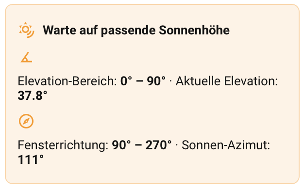

Dashboard - Bereich-Anzeige
Warum wird bei diesen Einstellung angezeigt Warte auf passende Sonnenhöhe ?
Ich würde gerne bei jeder Elevation (0°-90°) erlauben wollen.

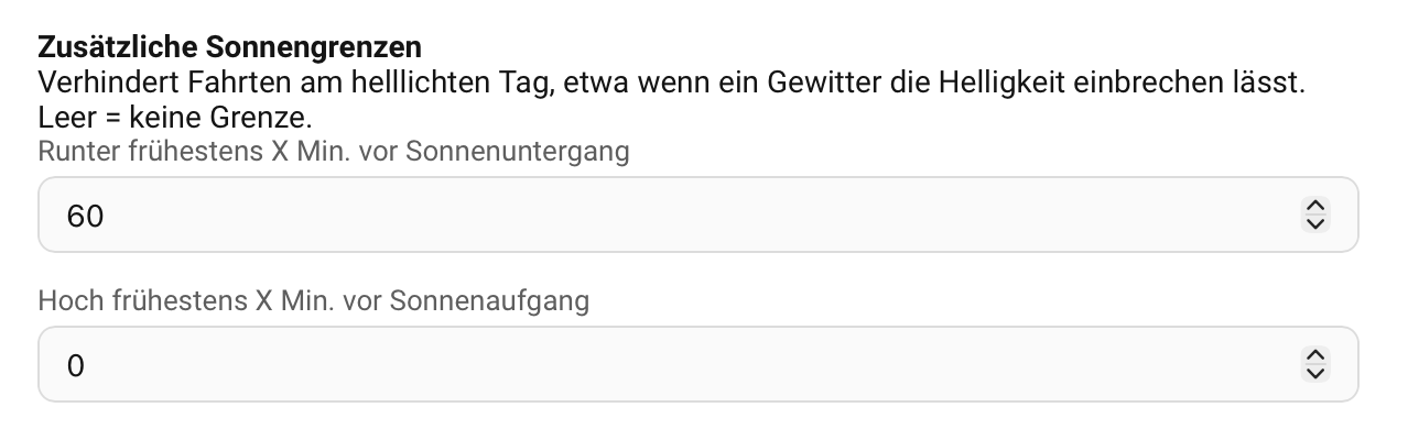

Bereich/Bearbeiten/Zusätzliche Sonnengrenzen
Ich verstehe die Erklärung, welche mir aber suggeriert ich darf nur >0 eingeben.
Die Box lässt auch die Eingabe <=0 zu und gleichzeitig sprich die Beschreibung von “frühestens”. Wenn kleiner <=0 gültig sein darf, würde ich die Beschreibung etwas anpassen.
Mit der aktuellen Funktions-Logik:
Runter - Offset Sonnenuntergang in Minuten (> 0 = vor Sonnenuntergang < 0 = nach Sonnenuntergang)
Hoch/Öffnen - Offset Sonnenaufgang in Minuten (> 0 = vor Sonnenaufgang < 0 = nach Sonnenaufgang)
Nach Offset Funktions-Logik würde ich allerdings machen:
Runter/Schließen - Offset Sonnenuntergang in Minuten (> 0 = nach Sonnenuntergang < 0 = vor Sonnenuntergang)
Hoch/Öffnen - Offset Sonnenaufgang in Minuten (> 0 = nach Sonnenaufgang < 0 = vor Sonnenaufgang)
Bereich/Bearbeiten/Sonnenschutz
Dafault Azimut 90°-270° gehr gut gelöst.

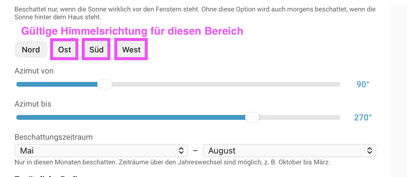

Weitere Idee, neuer Button:
Weitere Idee, Mehrfachauswahl (slider passen sich auch entsprechend an):
Wenn ich die Bedingung mit der erwarteten Höchsttemperatur einfügen möchte, dann wähle ich mir die von Schutte_Pilot erstellte “Entität-Höchsttemperatur” aus? Ist das so gedacht → dann ist das genial gemacht, dass Schutter_Pilot sich selbst seine benötigten Entitäten erstellt → dann würde diese “selbst erstellten Entitäten” auch prominenter bewerben.
zB per Button oder in der “Auswahl-Liste” ganz oben
Bereich/Bearbeiten
#Lüften-Thema
Hier benötige ich Hilfe bzw ich steh etwas auf dem Schlauch - welche Einstellungen ich treffen muss um mein Ziel zu erreichen.
Ziel: Wenn zwei Bedingungen (Entitäten) erfüllt sind und es ist Zeit für “alle schließen”, dann sollen definierte Rollladen nicht ganz runter fahren sondern nur zum Teil schließen (zB 50%).
Hintergrung: Wenn es draußen mehrere Tage sehr warm ist möchte ich dagegen arbeiten und in der Nacht bestimmte Fenster öffnen. Damit nun ein Luftwechsel stattfinden kann dürfen die ausgewählten Rollladen nicht ganz geschlossen sein.
Hier würde doch die Funktion Abweichendes Schliessen zutreffen und nicht Automatisches Lüften?

Jetzt hadere ich nur noch mit meinem Fensterkontakt. Habe schon alles probiert, auch andere Kontakte gehen nicht.
Vielleicht habe ich auch einen Denkfehler drin.
Einstellungen:
Gruppe:
Lüftung nicht aktiviert
Rollladen:
Schalter bei Fenster&Lüftung eingetragen
Ich habe das jetzt so verstanden, dass wenn ich den Kontakt öffne und
der Rollladen in der Beschattungsposition steht dieser dann hochfahren
sollte.
Vielen Dank nochmal für deine schelle Änderung
@heinzie
wenn du dioe neuste 2.8.0 hast geh mal in die einstellungen und dann nach ganz unten und exportirere mal deine einstrellungen .. dann können wir das genauer sehen
@Linos man man man … aölso die version wird bei mir eigentich korrekt angeuzeigt … mal Browser Cache etc ??
Ich gucke mir deinen Postr mnacher. mal ganz in ruhe an …

Wenn Temperatur > x und Uhrzeit nach y, dann Sonnenschutz AN. Aber nach Uhrzeit z wieder hochfahren.
In anderen Worten: wenn es morgens warm genug ist Sonnenschutz aktivieren und abends wieder aus.
Ich habe mir damit beholfen, einen Template-Sensor zwischen den Uhrzeiten y und z auf 10 zu stellen. Und vorher, bzw. danach auf den Wert 5.
Diesen Template-Sensor nutze ich dann in den Zusätzlichen Bedingungen im Bereich Beschattung. Weiterhin natürlich die Abfrage der Temperatur.

Shutter Pilot 2.8.1 ist raus – zweite Runde zu denselben zwei Meldungen, diesmal mit dem Export aus 2.8.0 in der Hand. @MartyBr @heinzie
:window: Der Fensterkontakt reagierte nicht (heinzie)
Zwei Fehler, jeder für sich schon ausreichend:
„open" traf bei einem binary_sensor nie zu. Das Formular bot „on", „open", „true" und „offen" an – ein binary_sensor meldet aber ausschließlich on oder off. Wer „open" wählte, hatte einen Kontakt konfiguriert, der dauerhaft als geschlossen galt: kein Lüften, keine Rückfahrt, kein Aussperrschutz. Und weil nie ein Zweig lief, stand darüber auch keine einzige Zeile im Log. Deshalb ging es auch mit anderen Kontakten nicht.
Die gängigen Schreibweisen gelten jetzt als gleichbedeutend. Zusätzlich steht off zur Wahl – manche Kontakte melden andersherum – und unter dem Feld steht, was deine Entität gerade meldet. Welcher der beiden Werte „offen" bedeutet, hängt am Gerät und war bisher nirgends abzulesen.
Der Kontakt erreichte einen beschatteten Rollladen nicht. Reagiert wurde nur, wenn der Rollladen (nahezu) geschlossen war. Die Beschattung parkt ihn auf halber Höhe – weder zu noch offen –, also fiel er durch die Prüfung. Wer nachmittags die Terrassentür öffnete, stand vor dem heruntergefahrenen Rollladen. Die Rangfolge ist Fensterkontakt → Beschattung → Lüften; jetzt gilt sie auch hier. Ein tagsüber offener Rollladen bleibt unverändert in Ruhe.
Dazu behoben: Endete die Beschattung bei offenem Fenster, fuhr der Rollladen beim Schließen auf die Beschattungsposition zurück – Stunden später.

:magnifying_glass_tilted_left: @MartyBr – dein Export beantwortet es
sensor.gw3000a_wifi4133_solarstrahlung meldet 559,7 – deine Schwelle steht auf 30.000. Das ist Sonnenstrahlung in W/m², die geht bei voller Sonne bis etwa 1000. Fünfstellige Werte liefert nur dein zweiter Sensor, sensor.solarstrahlung_lux (gerade 70.914). Acht deiner zehn Rollläden hängen am W/m²-Sensor mit Lux-Schwellen – da kann nie etwas erfüllt werden. Deine zwei am Lux-Sensor rechnen dagegen sauber: „Rollo Küche" steht in deinem eigenen Bericht auf Ergebnis: beschatten.
Sensor angleichen – entweder überall sensor.solarstrahlung_lux, oder beim W/m²-Sensor bleiben und auf ~350 / ~250 gehen. Nicht mischen.
Azimut ist keine Spanne. 40/130, 130/220, 205/320, 355/359 – der zweite Wert ist der Aufhebepunkt unterhalb des ersten und wird verworfen, wenn er darüber liegt. Übrig bleibt „Azimut ≥ 40", also den ganzen Tag. Für eine Himmelsrichtungs-Spanne nimm „Nur bei passender Fensterrichtung" – die kann von–bis und rechnet den Nulldurchgang mit.
Vier Temperatursensoren melden unknown – die blockieren absichtlich nicht, tun bei dir also schlicht nichts.
Bereiche und Rollläden stehen auf Automatik aus – solange das so bleibt, passiert nichts, egal was die Prüfung sagt.
Bei „Rollo Küche" steht eine vierte Bedingung mit 2/70 ohne Sensor – verrutschte Elevationswerte, wirkungslos, kannst du löschen.
