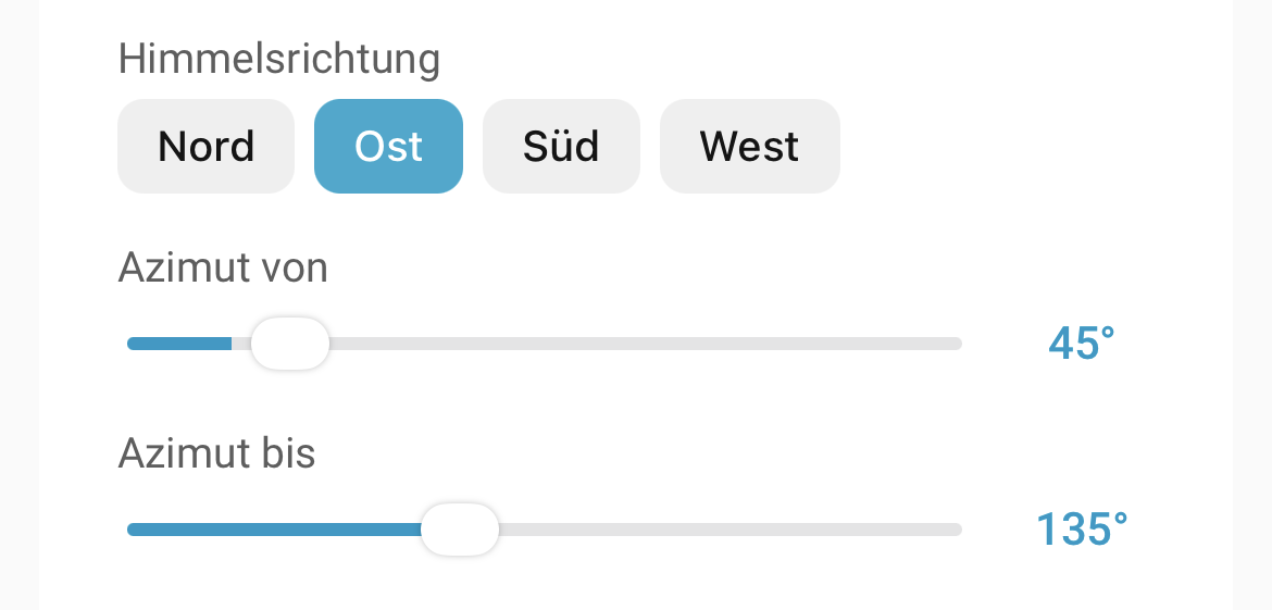

**Sonnenschutz nach Sonnenstand und Himmelsrichtung:**
Man definiert pro Bereich einen Höhenwinkel-Bereich (z. B. 0° bis 15°) und optional die Himmelsrichtung der Fenster. Sobald die Sonne flach genug steht **und** tatsächlich vor den Fenstern steht, fahren die Rollläden auf eine einstellbare Beschattungsposition. Ohne die Richtungsangabe würde ein Westzimmer auch morgens beschattet, weil der Höhenwinkel-Bereich zweimal täglich durchlaufen wird. Für Nord, Ost, Süd und West gibt es eine Schnellwahl.

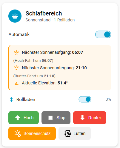

Nach der Einrichtung erscheint „Shutter Pilot" in der Seitenleiste, mit drei Reitern:
- **Dashboard** – jeder Bereich als Karte: aktuelle Positionen aller Rollläden live, Auto-Schalter, und Schnelltasten für **Hoch / Stop / Runter / Sonnenschutz**. Je nach Modus zeigt die Karte zusätzlich die passenden Infos an: bei Zeitmodus die heute aktiven Zeiten (Woche/Wochenende), bei Helligkeitsmodus den aktuellen Lux-Wert und die Schwellen, bei Sonnenmodus den nächsten Sonnenauf-/-untergang plus die daraus berechnete Fahrzeit inklusive Offset.
- **Bereiche** – Bereiche anlegen und einstellen (Modus, Zeiten, Schwellwerte, Sonnenschutz, Lichtaktion, Fahrverzögerung).
- **Rollläden** – Cover-Entitäten zuordnen, Fenstersensor hinterlegen, Positionen per Schieberegler festlegen.

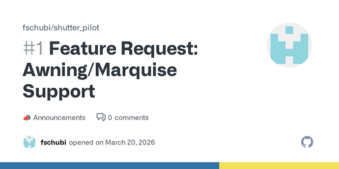

Aktuell überlege ich, eine **Markisensteuerung** zu ergänzen – mit Wind-, Regen- und Temperatursensor sowie automatischem Einfahren bei Unwetter. Wer das nutzen würde, kann hier abstimmen:
Übersetzungen sind ebenfalls willkommen – Pull Requests gerne.

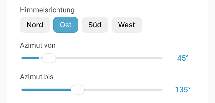

  2. Mein Bereich “Living” == Wohnen hat Fenster in Richtung Ost, Süd und West. Wenn ich das richtig gesehen habe, kann die die Azimuth Werte nur in Bereiche eintragen. Müsste ich dazu pro Rollo einen eigenen Bereich anlengen, also z.B. Bereich HWR und ein Rollo HWR?

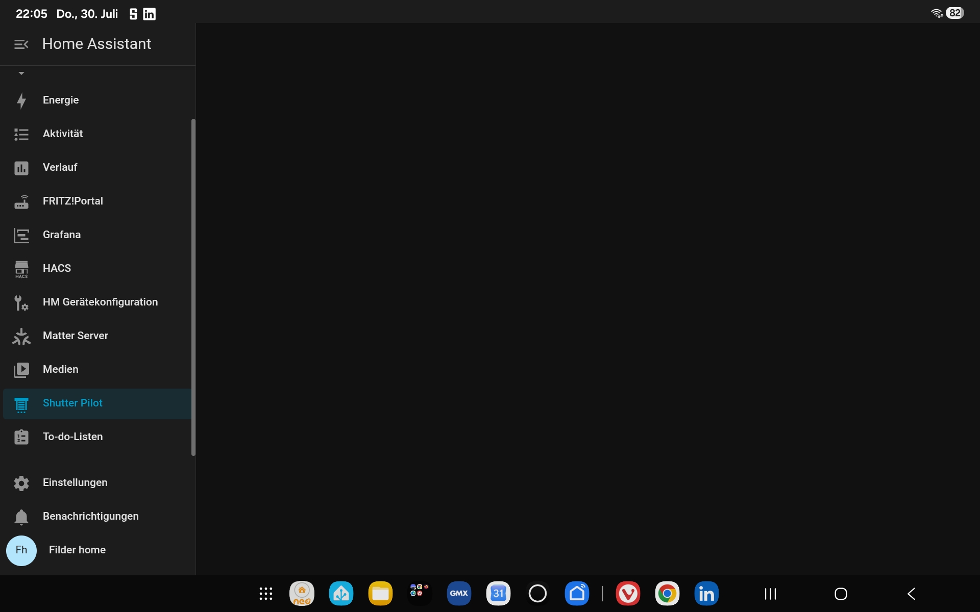

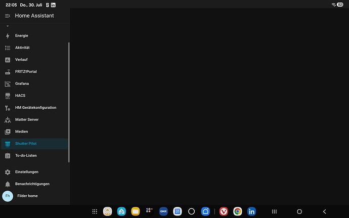

Ich habe es im HA installiert und es ist in der Seitenleiste sichtbar. Leider ist es komplett leer ohne die Möglichkeit etwas hinzuzufügen.
Hier ein Screenshot:
Was nache ich falsch?

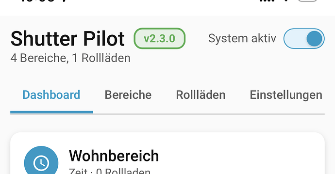

Gibt schon 2 neue Releases aber ich bin noch nciht ganz Ziufrieden =)
Bleibt es dabei, dass man pro Rollo unterschiedliche Bereiche erstellen muss?
Meiner Meinung wäre es sinnvoller, die meisten Eigenschaften auf die Entität Rollo zusetzen und die Bereiche nur zur Gruppierung zu nutzen, z.B. fahre alle Rollos “Gästebereich hoch”.

zunächst einmal vielen Dank für die 2.3.0 und tolle Arbeit bisher:+1:. Der Ansatz von ShutterPilot gefällt mir sehr gut und bietet meiner Meinung nach sehr viel Potenzial. Die prominente Platzierung und das Dashboard sind genial für das Gewerk.
Leider habe ich das mit dem Schatten noch nicht ganz verstanden… Hier mal zwei Beispiel-Bereiche (diese „Syntax“ wiederholt sich mehrfach bei mir)
Esszimmer (Erker)
  • OST-Fenster
  • SÜD-Fenster
  • WEST-Fenster
Wohnzimmer
  • SÜD-Fenster
  • WEST-Fenster
Bereich, Schatten
Stelle ich hier für den gesamten Bereich den gültigen Azimut-Bereich ein (zB 90-280) und bestimme dann bei den einzelnen Rollladen-Entitäten den Azimut-Teilbereich (OST=90-200, SÜD=130-240, WEST=170-280).
Oder ist es gedacht OST, SÜD, WEST -Button auszuwählen und individuell für den Bereich zu bestimmen (Mehrfachauswahl)?
Da ich den Ansatz von dem Projekt wirklich toll finde, würde ich gerne noch Feedback zur Unterstützung geben.

:adhesive_bandage: Panel bleibt nicht mehr weiß
Das Panel holt sich seine Basisklasse aus einem bereits geladenen Element des Home-Assistant-Frontends – ein anderer Weg steht Integrationen nicht offen. Bisher wurden genau zwei Elemente geprüft. Waren beide nicht geladen, brach das Panel wortlos ab und die Seite blieb weiß.
Jetzt werden zehn Elemente geprüft und Mixins in der Vererbungskette übersprungen. Passt wirklich nichts, erscheint eine lesbare Meldung mit Hinweis statt einer weißen Seite. Auch Fehler beim Aufbau der Ansicht werden angezeigt.
Der häufigste Grund für eine weiße Seite nach einem Update bleibt der Browser-Cache. Strg+F5 (Mac: Cmd+Shift+R) lädt das Panel neu.

Hallo @Linos,
danke für das ausführliche Feedback – genau so etwas bringt das Projekt weiter. Ich gehe deine Punkte der Reihe nach durch, ehrlich sortiert nach „geht schon", „kommt jetzt" und „notiert, aber noch kein Termin".
## Beschattung: deine erste Vermutung stimmt
Der **Bereich** legt den Standard fest, der **einzelne Rollladen** darf ihn überschreiben. Für deinen Erker also:
- Bereich Esszimmer: Azimut 90–280 (oder was insgesamt passt)
- Rollladen Ost: Haken **Eigene Ausrichtung**, 90–200
- Rollladen Süd: 130–240
- Rollladen West: 170–280
Die Kompass-Knöpfe (Nord/Ost/Süd/West) sind nur eine **Schnellwahl**, die die beiden Winkelfelder füllt – keine Mehrfachauswahl. Dass die vier Knöpfe nebeneinander wie eine Mehrfachauswahl aussehen, ist ein Fehler von mir in der Gestaltung, den ich noch anfasse.
