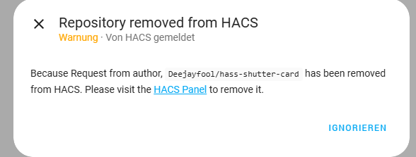

Shutter card aus HACS entfernt?
zur Shutter card hatte ich keine neueren Post gefunden.
Bei mir kam der Hinweis das die HACS Integration Shutter card entfernt wurde.
Kann das jemand bestätigen und weiß jemand warum?
Hab recht viel damit gemacht und wäre extrem schade!
Du könntest dir ja mal die GitHub-Seite von Deejayfool ansehen.
Und falls Du kein Englisch kannst, habe ich Dir die dortigen Hinweise übersetzt:
War bei mir leider auch so.
Habe jetzt Mal wie unten von Miami geschrieben die andere installiert und muss mich damit dann noch genauer befassen. Konnte wenigstens dann meine Rollläden mit der neuen Card wiederherstellen: mit “type: custom:enhanced-shutter-card” überschrieben nach der Installation.
