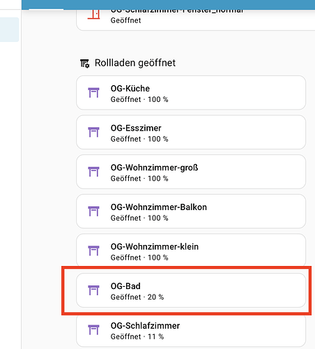

Dennoch gibt es eine Ansicht auf meinem Dashboard, die ich gerne automatisieren möchte.
Konkret möchte ich auf einen Blick sehen, welche Türen, Fenster etc. aktuell noch geöffnet sind.
Sie sollen nur in dem Zustand „geschlossen“ NICHT dargestellt werden.
Aktuell habe ich das über die „Sichtbarkeit“ in den Kacheln realisiert und das klappt eigentlich ganz gut.
Hier ein Beispiel:

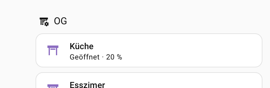

Bei meinen Rollladen klappt das leider nicht so gut.
Warum? Meine Rollladen fahre ich über Nacht nie komplett runter (auf 0%), sondern lasse immer einen Spalt zwischen den Lamellen (u.a. wegen der Luftzirkulation), sie sind dann ca. 20% geöffnet.

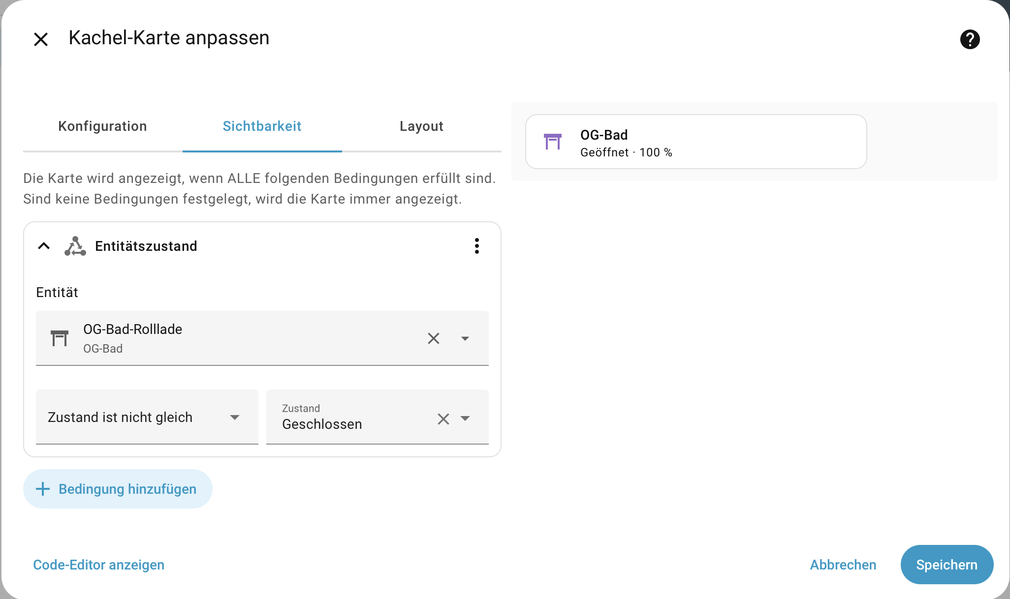

Und hier liegt mein Problem: der visuelle Editor in den Kacheln sieht sowas in den „Bedingungen“ nicht vor, er kennt nur „geöffnet“ oder „Geschlossen“.
Hier ein Beispiel:

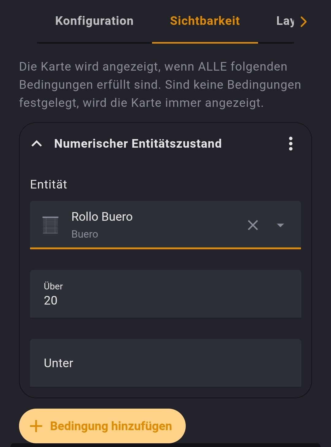

Nimm doch als Bedingung den Nummerischen Zustand

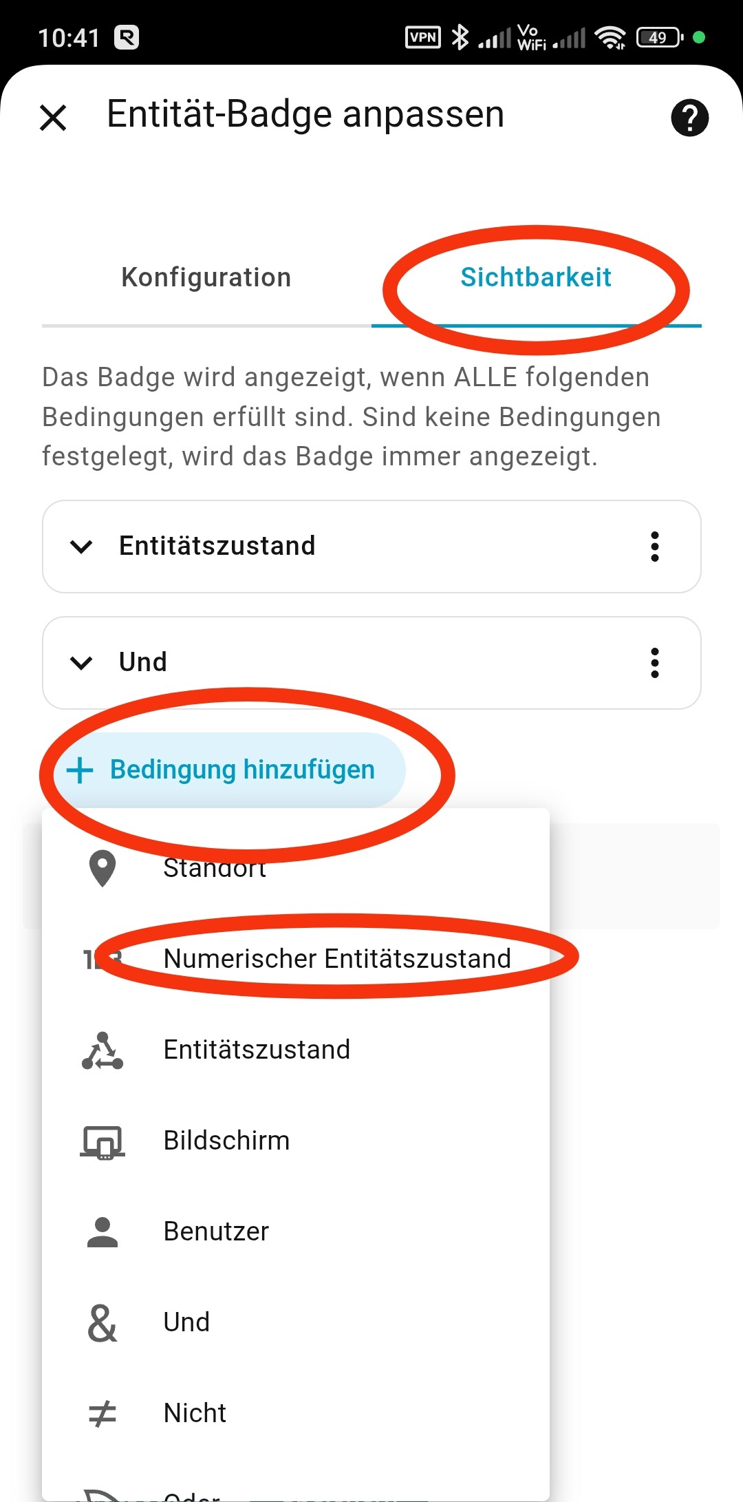

Du gehst auf “Sichtbarkeit”, wählst”Bedingung hinzufügen” und nimmst “123 numerischer Entitätszustand”
Das hatten wir doch schon weiter oben und hat nicht funktioniert
Das mit den numerischen Zuständen funktioniert nicht, da es sich nicht um einen Zustand handelt, sondern um ein Attribut.

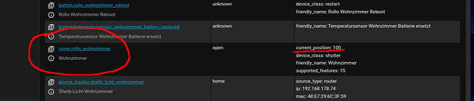

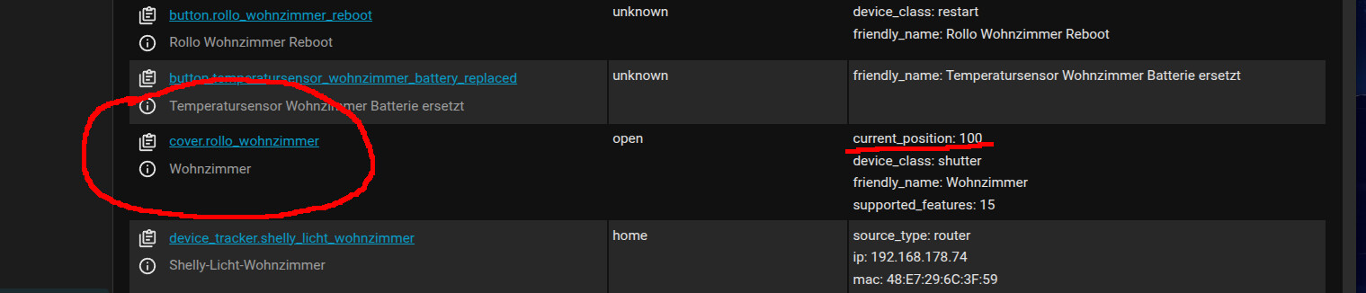

Nur zur Erklärung… Wenn ich eine Angabe zu einer Postion bei einem Rollo suche, dann habe ich entweder einen Zustand mit der aktuellen Position, oder ein Attribut. Beides würde ich in den Entwicklerwerkzeugen finden können. Das was man bei dir dort sieht ist entweder ein Zustand, oder nicht das Attribut. mMn
Zustände sehen bei mir so aus: open, close, closing, opening usw, aber keine Position.
Die Attribute stehen dann in der Spalte Attribute
So sieht das beim Shelly aus:
Heißt bei mir also current_position und kann z.B. wie im Code angezeigt angesprochen werden. Wo du den Code einsetzt, wäre ein z.B. ein Helfer den dz dir dann in dein Dashboard holst.

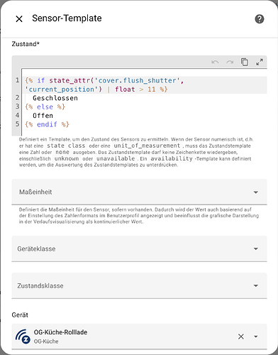

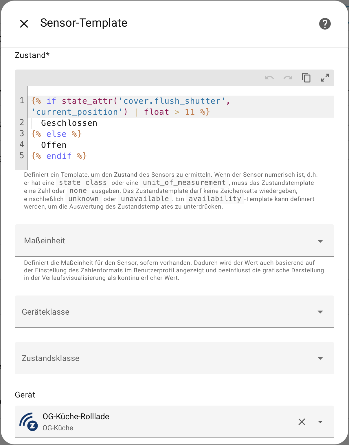

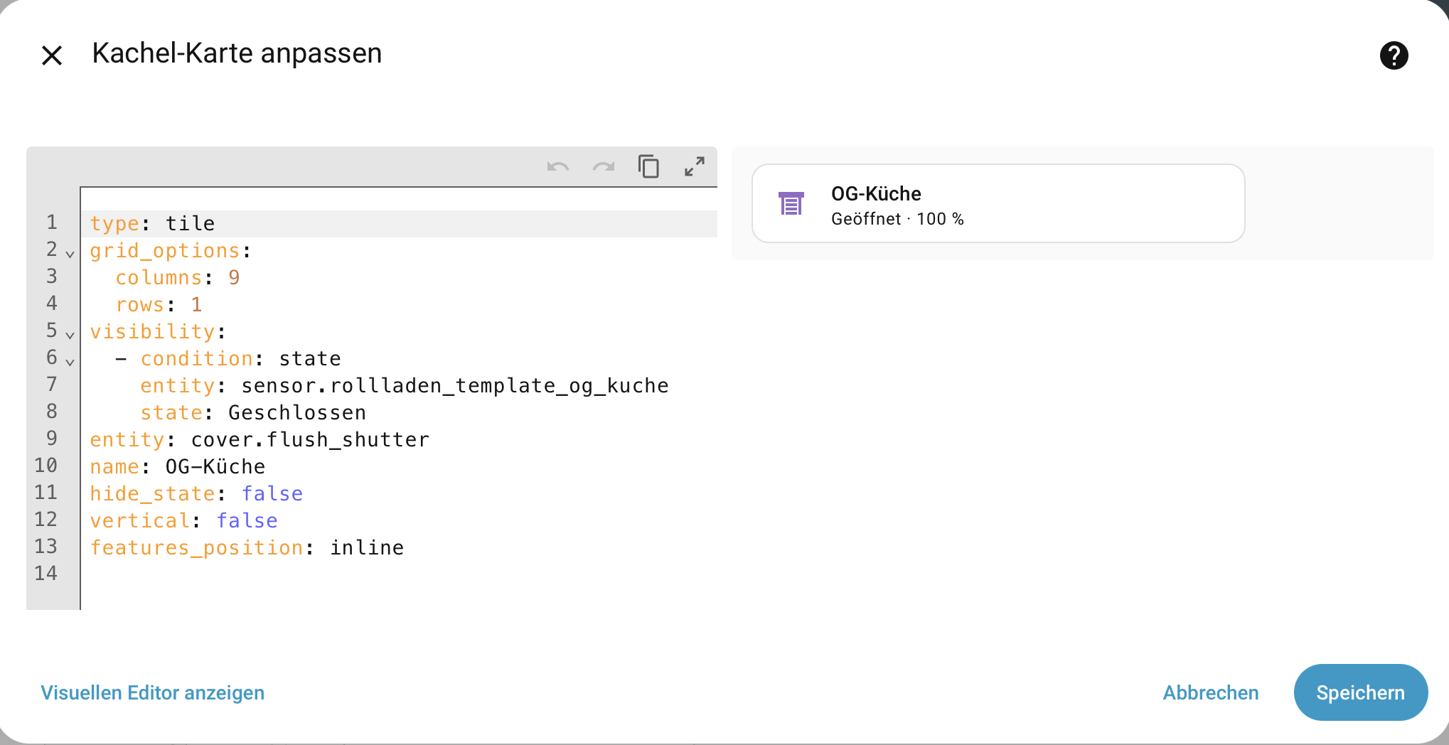

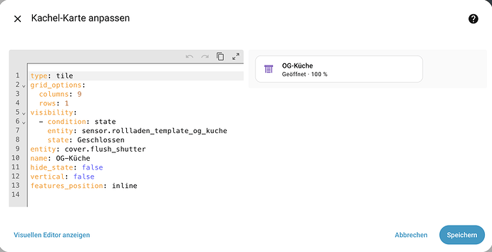

Was auch geht:
Einen Helfer erstellen (Template/Sensor)
{% if state_attr('cover.shelly_buro_2', 'current_position') | float < 84 %}
  Geschlossen
{% else %}
  Offen
{% endif %}
Erklärung:
Positionen unter 84 gelten als Geschlossen. alles Andere ist Offen
Die Tile-Karte (Kachel) nimmt dann in der Sichtbarkeit den Helfer Test als Entitätszustand und prüft hier eben auf “Zustand ist nicht gleich” →Geschlossen (musst du von Hand reinschreiben). Dann wird die Kachel nicht angezeigt. Umstellen je nach dem was du willst. Anzeigen oder eben nicht.

Hallo @Schlumperdix , vielen Dank für Deine Mühe und Geduld.
Die Variante hat jetzt geklappt … super :innocent: :+1:
Habe bis gerade alle möglichen Konstellationen durchgeprüft und es funktioniert.
