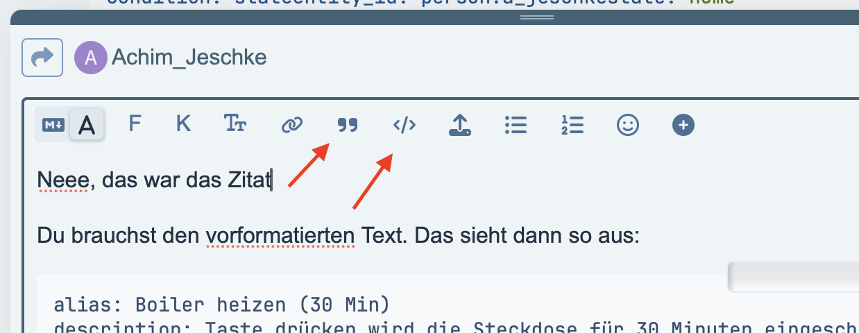

Ich hoffe, das war so mit dem formatierten Text richtig
Neee, das war das Zitat. :blush:
Du brauchst den vorformatierten Text.

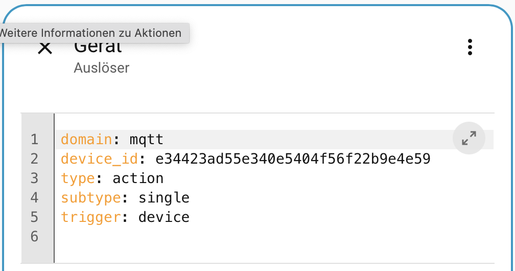

Das sieht dann so aus:
alias: Boiler heizen (30 Min)
description: Taste drücken wird die Steckdose für 30 Minuten eingeschalten.
  - domain: mqtt
    device_id: e34423ad55e340e5404f56f22b9e4e59
    type: action
    subtype: single
    trigger: device
  - trigger: state
    entity_id:
      - switch.inspelning_boiler
    to: "on"
conditions: []
  - action: switch.turn_on
    metadata: {}
    data: {}
      entity_id: switch.inspelning_boiler
  - delay:
      hours: 0
      minutes: 30
      seconds: 0
      milliseconds: 0
  - action: switch.turn_off
    metadata: {}
    data: {}
mode: restart

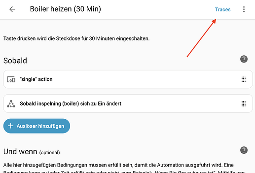

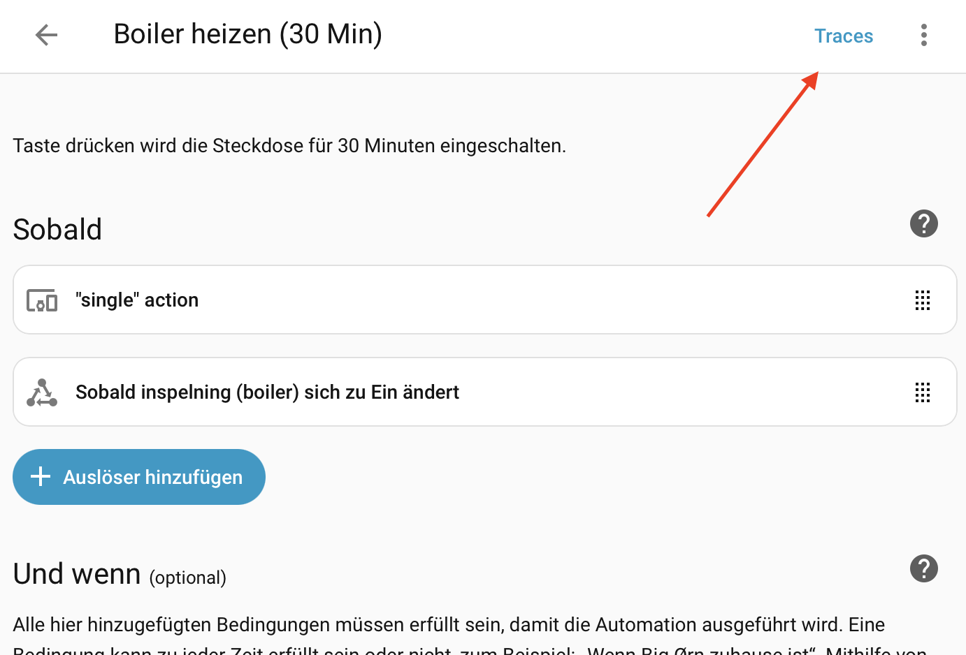

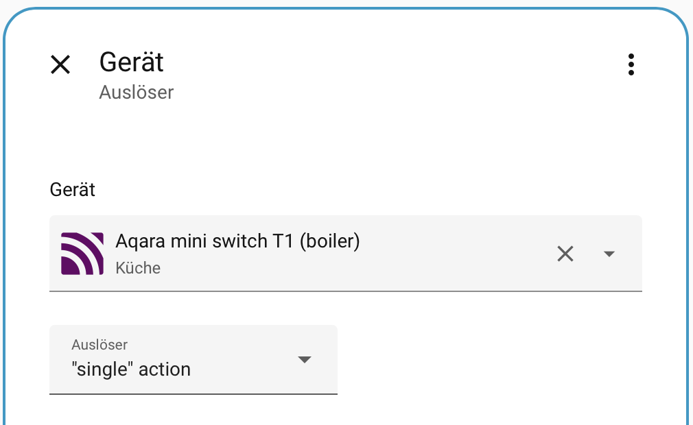

Ich hab anfangs auch nach einer passenden Entität gesucht, aber keine gefunden. Deswegen bin ich dann, wie oben gezeigt, aufs Gerät umgeschwenkt. Das läuft bei mir seitdem anstandslos. :smiling_face_with_sunglasses:

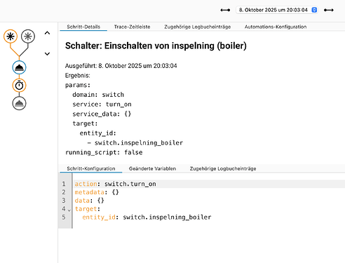

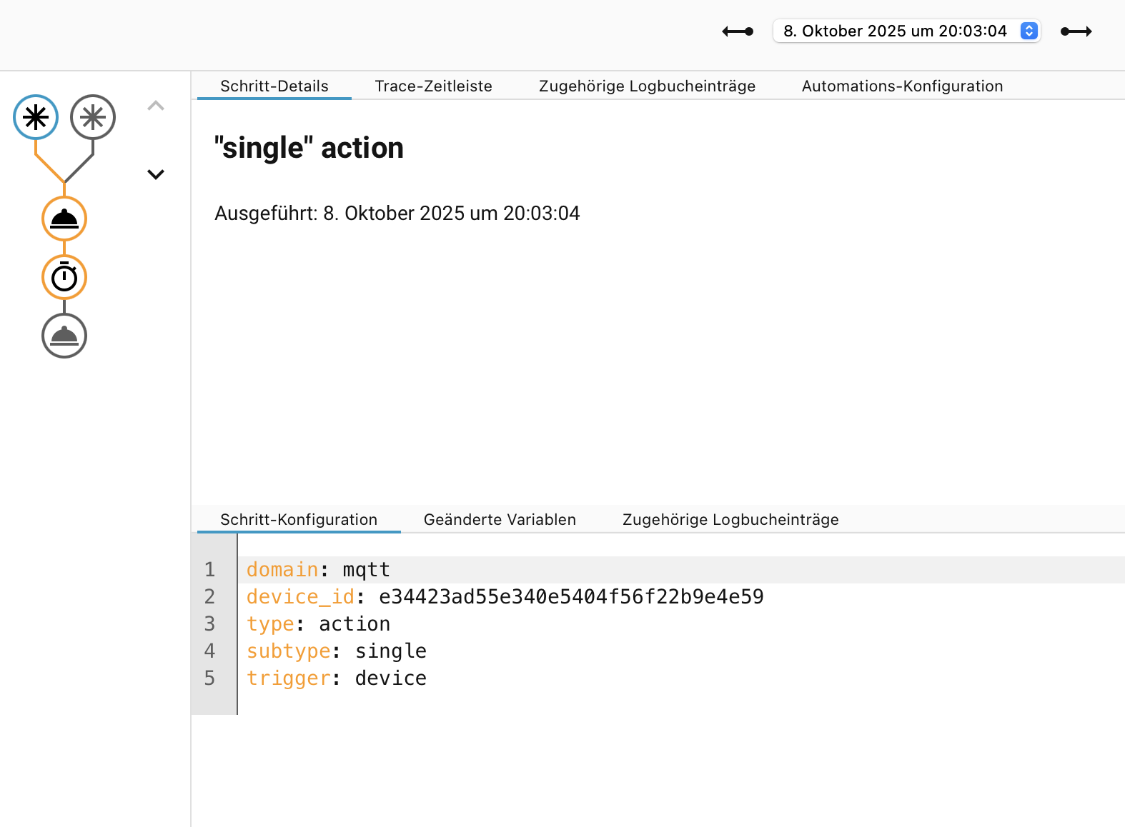

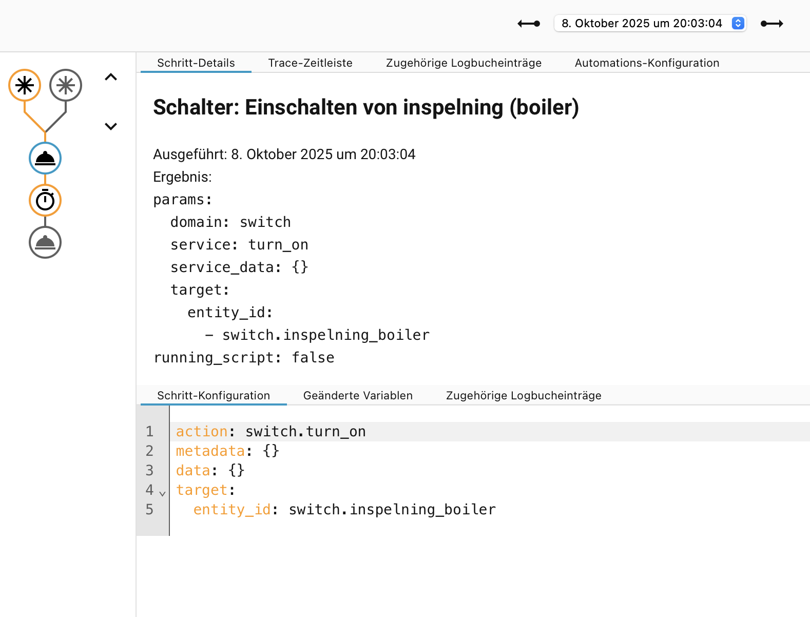

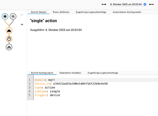

Tip am Rande: Wenn Du wissen willst, ob eine Automation läuft, warum sie läuft oder warum sie nicht läuft, dann schau mal bei den Traces. Zu der Automation navigieren und dann oben rechts:
Links ist eine Art Diagramm, das die einzelnen Komponenten darstellt: Trigger, Conditions, Actions.
Wenn Du da was anklickst, bekommst Du rechts Zustände angezeigt, der Ergebnis von Prüfungen, usw.. Ganz oben kannst Du mit den beiden Pfeilen ← und → zwischen den verschiedenen Traces hin- und herwechseln. :wink:

Man sieht auch direkt in der Automation welches Ereignis auslöst hat, der fette blaue Balken zeigt es an. Im Trace natürlich auch, der aktualisiert aber nicht von alleine.
Das schon, aber dafür musst Du halt genau in dem Moment hingucken!
Die kannst Du auch nachträglich noch angucken. Und Du bekommst Infos, die Dir der blaue Balken nicht zeigt. :wink:
Zum Aktualisieren lädst Du die Seite halt einmal neu.
