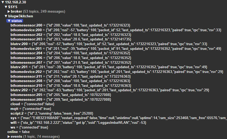

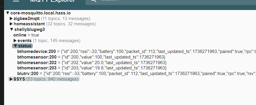

Hast du schon mal mit z.B. Mqtt-Explorer geschaut welche Telegramme ankommen?
Wichtig: Du musst das Gateway neu starten, damit von HA alles erkannt wird!
Sieht dann z.B. so aus:

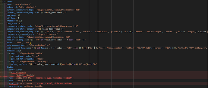

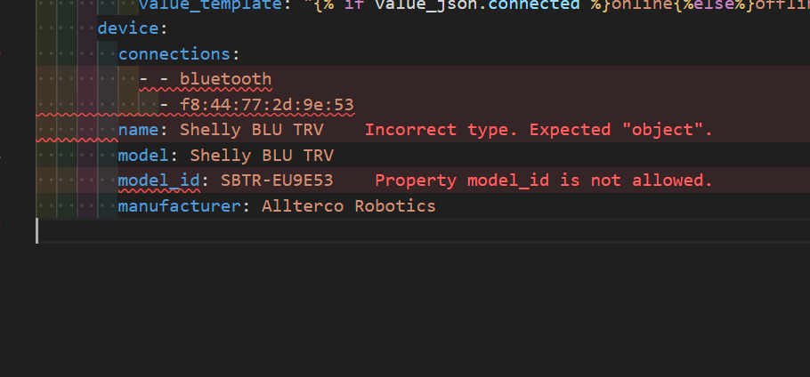

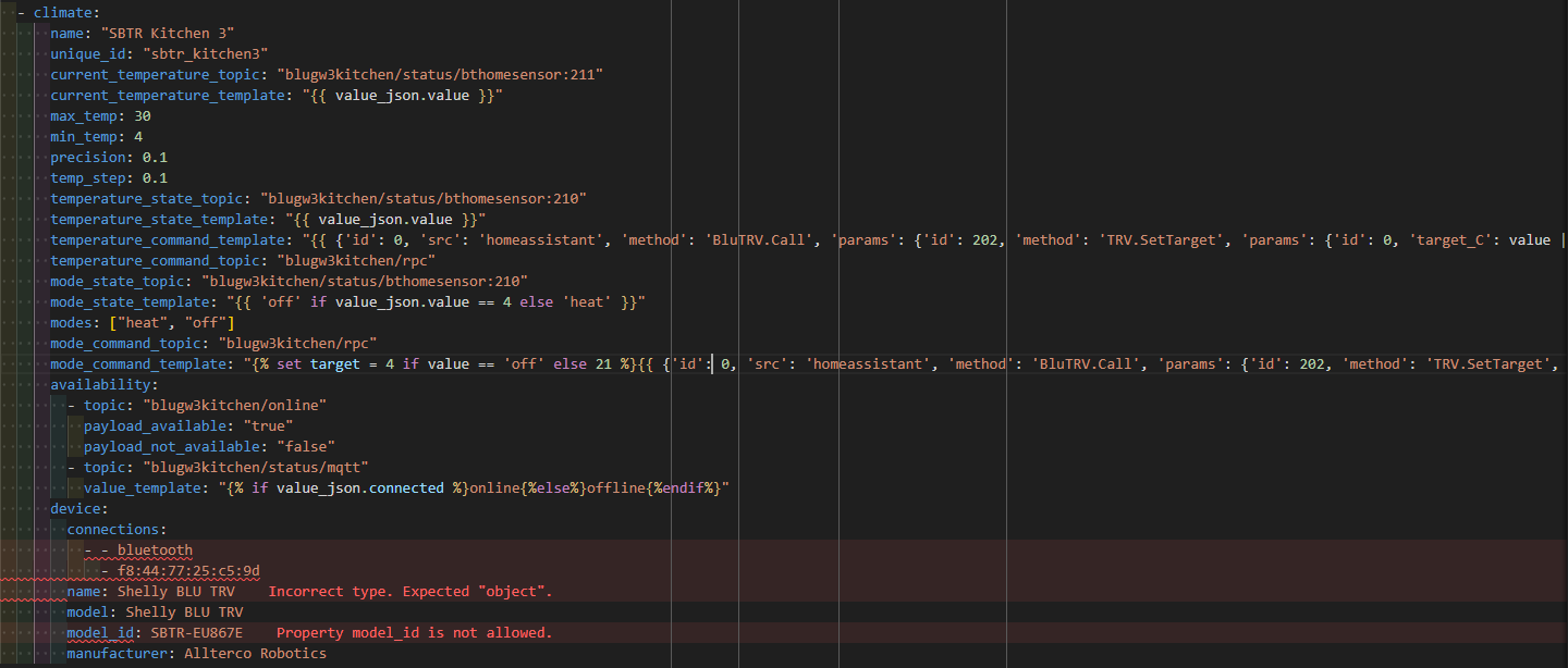

Ich hab das gleiche Problem mit der Fehlermeldung.
So sieht meine Climate Konfiguration aus:
mqtt:
  # Thermostate Gatewayez Arbeitszimmer
  - climate:
      name: "Thermostat Arbeitszimmer"
      unique_id: "thermostat_arbeitszimmer"
      current_temperature_topic: "homeassistant/status/bthomesensor:203"
      current_temperature_template: "{{ value_json.value }}"
      max_temp: 30
      min_temp: 4
      precision: 0.1
      temp_step: 0.1
      temperature_state_topic: "homeassistant/status/bthomesensor:202"
      temperature_state_template: "{{ value_json.value }}"
      temperature_command_template: "{{ {'id': 0, 'src': 'homeassistant', 'method': 'BluTRV.Call', 'params': {'id': 200, 'method': 'TRV.SetTarget', 'params': {'id': 0, 'target_C': value | round(1)}}} | to_json }}"
      temperature_command_topic: "homeassistant/rpc"
      mode_state_topic: "homeassistant/status/bthomesensor:202"
      mode_state_template: "{{ 'off' if value_json.value == 4 else 'heat' }}"
      modes: ["heat", "off"]
      mode_command_topic: "homeassistant/rpc"
      mode_command_template: "{% set target = 4 if value == 'off' else 21 %}{{ {'id': 0, 'src': 'homeassistant', 'method': 'BluTRV.Call', 'params': {'id': 200, 'method': 'TRV.SetTarget', 'params': {'id': 0, 'target_C': target}}} | to_json }}"
      availability:
        - topic: "homeassistant/online"
          payload_available: "true"
          payload_not_available: "false"
        - topic: "homeassistant/status/mqtt"
          value_template: "{% if value_json.connected %}online{%else%}offline{%endif%}"
      device:
        connections:
          - - bluetooth
            - f8:44:77:2d:9e:53
        name: Shelly BLU TRV
        model: Shelly BLU TRV
        model_id: SBTR-EU9E53
        manufacturer: Allterco Robotics
Mit dem MQTT Explorer sehe ich auch, dass was geschrieben wird von meinem BLU Gateway, also da ist Bewegung drauf. Ich bekomme es leider nur nicht hin, dass die Entität erkannt wird. Hat da jemand eine Idee woran das liegen könnte?
Der Fehler sieht dann so aus.
Vielen Dank schon mal für eure Hile :slight_smile:
Wenn ich schon alleine nur aufs Bild schaue, sehe ich die doppelten - - , das stimmt sicherlich nicht.
Das ist aber bei den anderen oben auch mit den zwei - - und es ändert leider nichts an der Fehlermeldung bzw. daran dass er mein Device nicht findet.
Hat jemand noch eine Idee, woran es liegen könnte? Hatte eigentlich den Code von oben kopiert und da scheint er ja auch zu funktionieren oder?

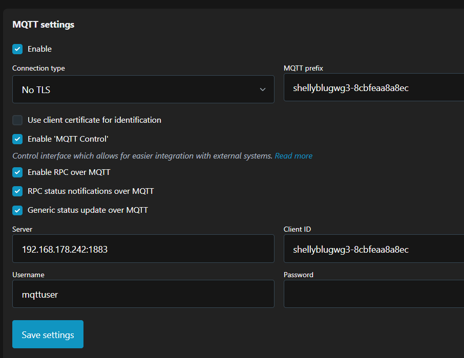

MQTT in HA installiert + einen Benutzer dafür angelegt
Über die Weboberfläche vom Shelly Gateway MQTT konfiguriert
Dann habe ich es hiermit probiert
https://github.com/bieniu/ha-shellies-discovery-gen2
Weil ich den MQTT Code der hier gepostet wurde nicht verstehe und nicht Blind ausführen wollte. Zumal hier auch mehrere Versionen gepostet wurden.
Das Gateway scheint mit MQTT verbunden zu sein
Hier der Eintrag aus dem MQTT Explorer
Sollte das TRV jetzt nicht unter MQTT zu sehen sein?

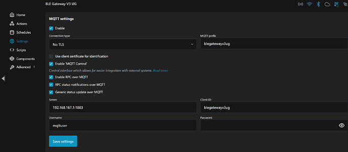

name + unique_id sind frei wählbar?
blegatewayv3ug: Durch die Bezeichnung von meinem Gateway erstzen?
       connections:
         - - bluetooth
           - 28:db:a7:b5:d2:06
Hier die MAC Adresse von meinem TRV?
Dann alles im die configuration.yaml?
Und der Code verbleit dann auch immer dort?
Für mehrere TRVs dann den Code kopieren, neuen: name und unique_id vergeben und die jeweilige MAC Adresse eintragen?
Dann sollten die TRVs unter MQTT sichtbar sein.
Habe ich alles richtig verstanden?
