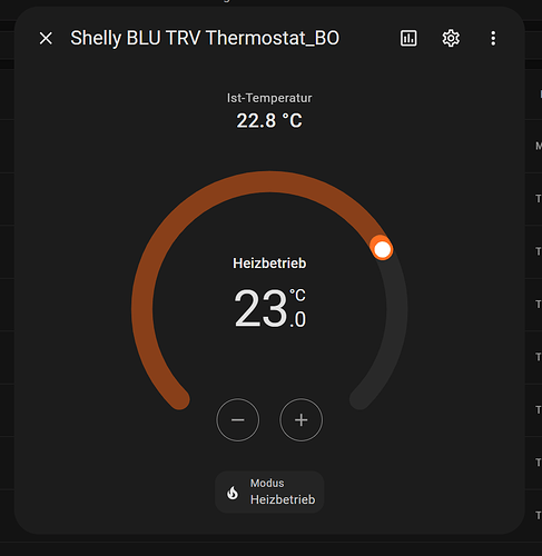

Shelly TVR (Thermostat) Gen 3 steuern
Meinst du so? :wink:

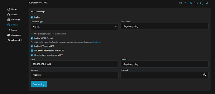

Das geht mit MQTT
Im Shelly Gateway so einstellen (mit deinem eigenen Namen und dem passenden User für MQTT
in der configuration.yam den Code passend machen und neu starten
