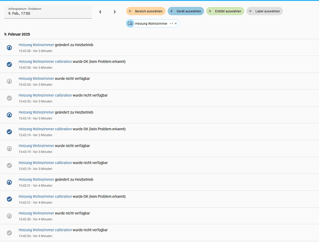

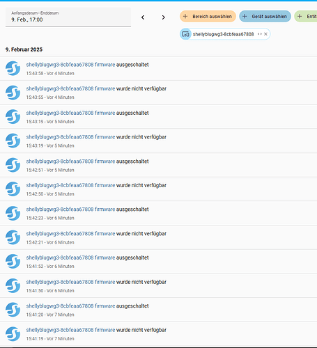

Ich habe seit dem Update auf 2025.2.1 meine Shelly BLU TRV mehr oder weniger zwangsweise auf die Shelly integration umgestellt. Vorher hatte ich sie über MQTT betrieben. Aber das hat nach der umstellung nicht mehr funktioniert, die climate entity war nicht mehr verfügbar. Nun hab ich aber über die Shelly integration das Problem das die TRV´s bzw die Gen3 Gateways ständig zu nicht verfügbar springen. Hat jemand noch dieses Problem bzw schon jemand eine lösung?
Edit: Achja auf dem Gateway ist die aktuelle Beta version aufgespielt, ohne die es ja eh nicht möglich ist die TRV über die Integration zu betreiben. Und ich habe mqtt auf dem gateway deaktiviert
Schau mal nach ob Du wirklich noch die BETA drauf hast.
Hatte das selbe Problem, da ich dummerweise noch die Update-Einstellung
auf automatisch hatte.
Da hat das Gateway über Nacht wieder die normale Firmware draufgespielt.
Und starte mal den TVR und das Gateway neu.
