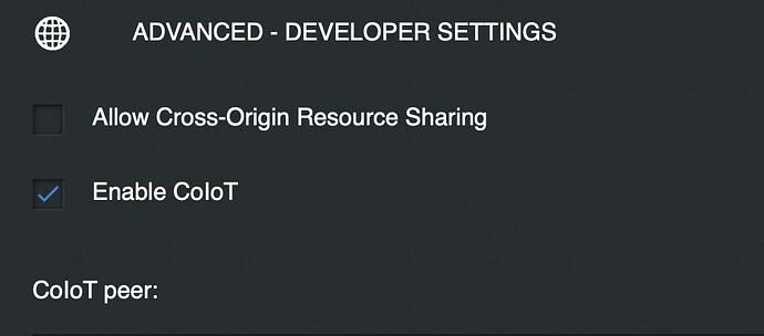

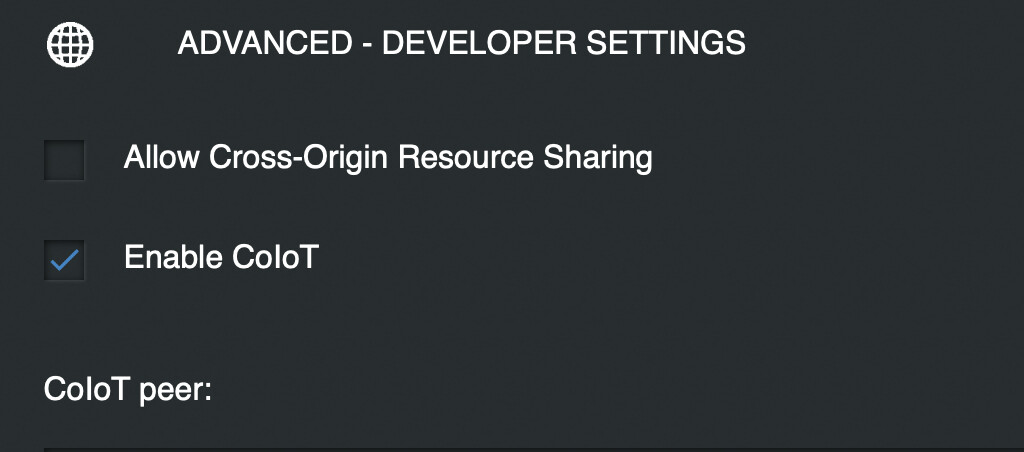

Hast Du folgende Dinge in den Shelly’s konfiguriert:
CoIoT peer:
IP-HA:5683
bzw.

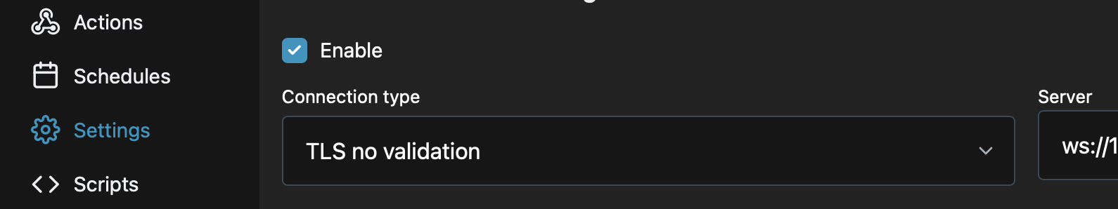

Server
ws://IP-HA:8123/api/shelly/ws

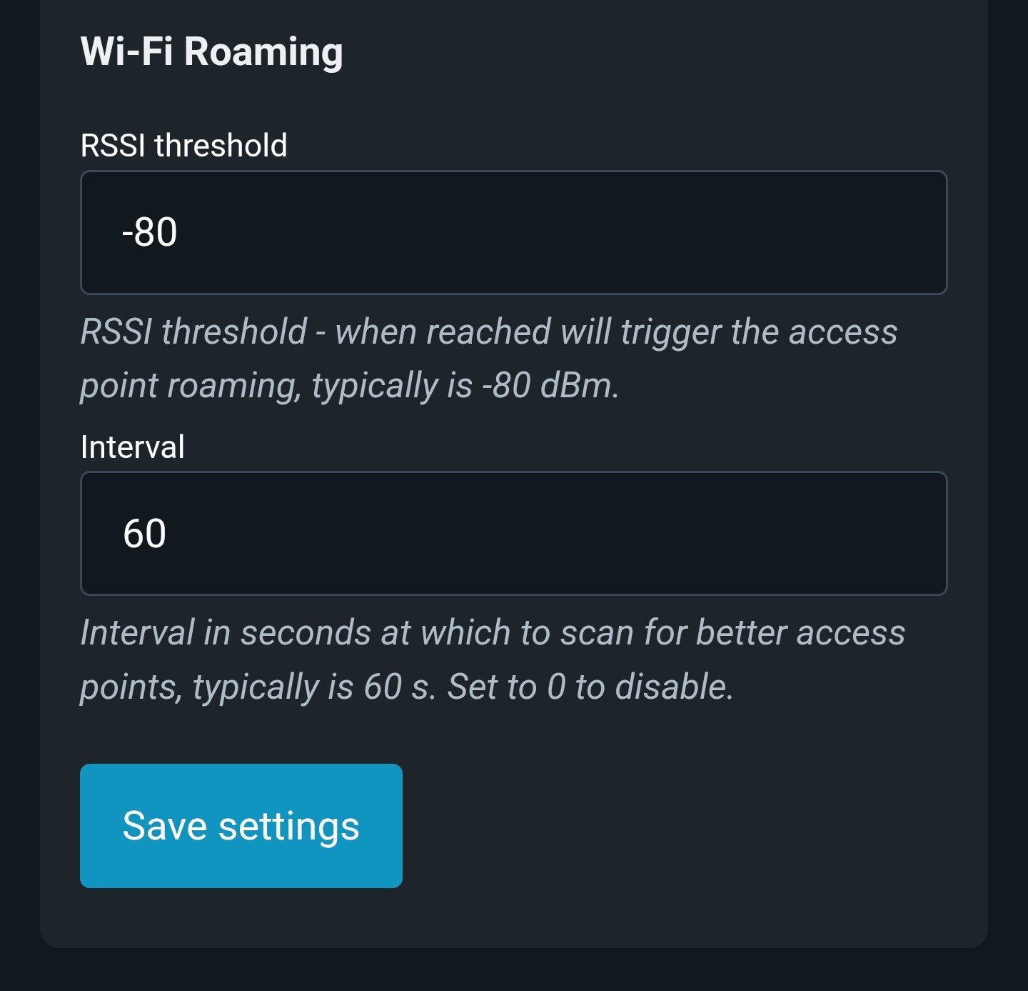

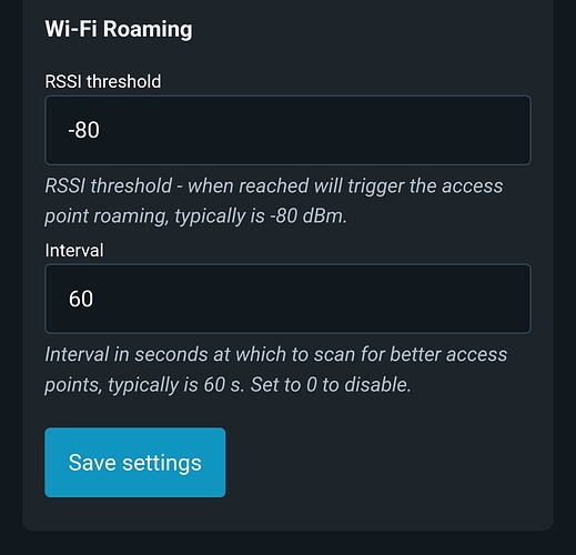

sowie im WLAN:
Hier steht bei mir der Default Wert -80.
Ich habe bei den Shelly’s nichts zu Connectivity angepasst. Außer WLAN Verbindung natürlich. Alles andere sind es die Standard Werte.

CoIoT / outbound web socket konfigurieren und den WLAN-threshold auf -60 stellen.

Servus ColoT ist mir klar.
Was genau stellst du bei outbound web socket ein?
Ich verwende keine SSL Verschlüsselung.
Das gilt für die Shelly’s ab Gen2 und habe ich aber oben geschrieben:
wenn Du über SSL bzw. https zugreifen würdest müsste es so aussehen:
wss://IP-HA:8123/api/shelly/wss
