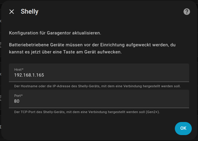

Also so wie ich das verstehe verwendet Home Assistant IPs:
da kommt man hin wenn man in der Shelly Integration bei dem jeweiligen Shelly auf neukonfigureiren klickt.
Aber sollte sich die IP ändern, weil der Shelly in DHCP liegt, dann wird der glaube anhand der MAC Adresse doch wieder identifiziert. → Man möge mich korrigieren, wenn das nicht stimmt (interessiert mich auf jeden Fall auch)
