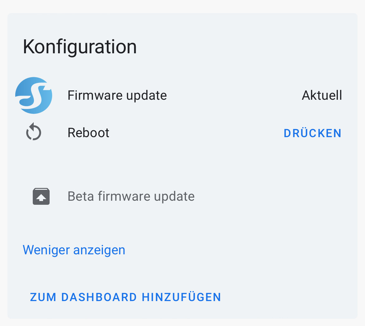

Kann man die Teile aus der Ferne wenn der Websoket nicht mehr geht Neustarten?
Hmm du scheinst wirklich Pech mit den Shelly’s zu haben :neutral_face:
Also ich habe meinen per Shelly Integration in Home Assistant eingebunden und dort gibt es eine Entität zum Neustarten.
