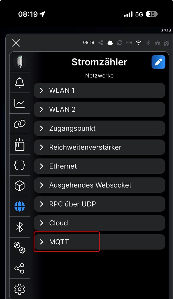

Da ich sonst alles per Mqtt mache, wollte ich den Shelly auch so einbinden, habe aber nicht in Erfahrung bringen können wie. Jetzt muß ich nur noch herausfinden, wie ich mit den Daten vom Shelly meinen aktuellen Zäherstand sehen kann.
Geht doch über die Shelly App recht einfach.
