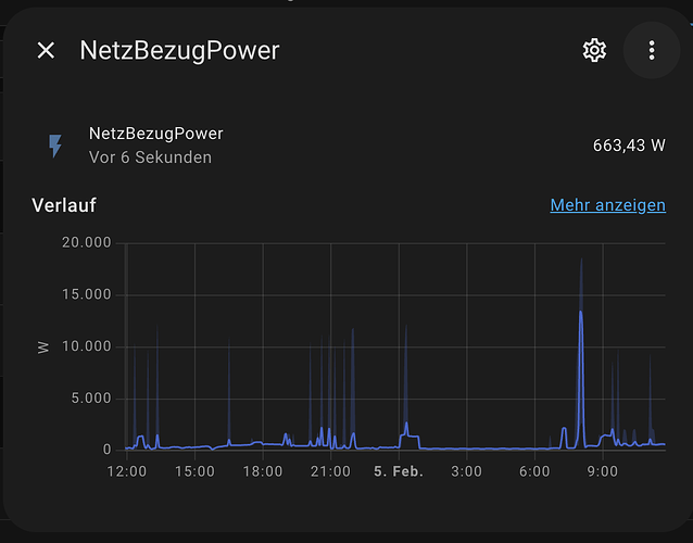

template:
    - sensor:
        - name: "NetzBezugPower"
          unique_id: "NetzBezugPower"
          device_class: power
          unit_of_measurement: "W"
          state_class: "measurement"
          state: >
            {% if states('sensor.shelly_zahler_total_active_power') | float > 0 %}
              {{states('sensor.shelly_zahler_total_active_power') | float | round(2)}}
            {%else%}
              0
            {% endif %}
Hmm, hier ist mein Sensor:

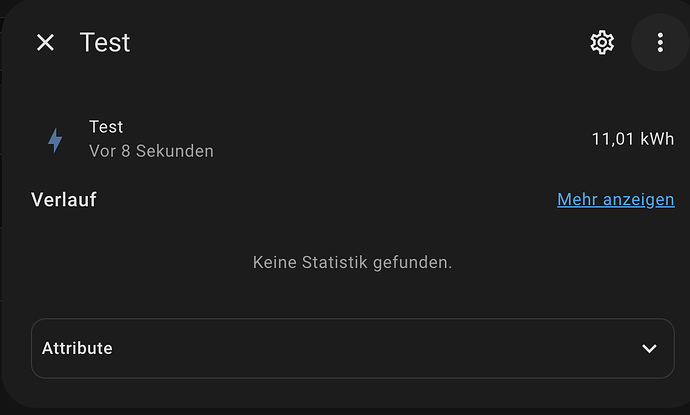

jetzt gerade noch mal einen neuen Integralsensor darauf gepackt:
Hier das Ergebnis:
grafik
Irgendwie beschleicht mich das Gefühl, dass bei deinen Maßeinheiten der Wurm drin ist, kann aber auf Anhieb die Ursache nicht sehen.
