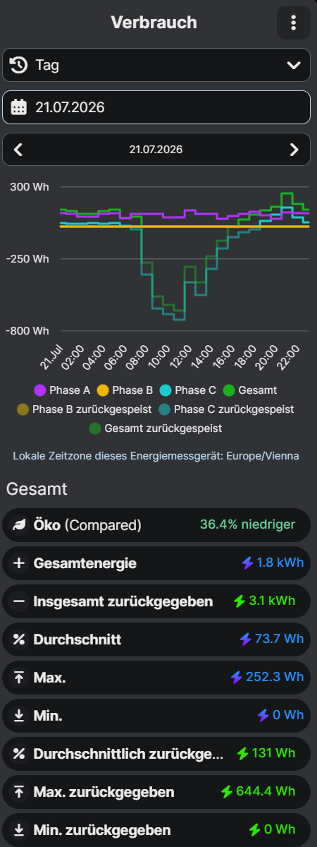

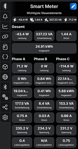

Der Shelly zeigt mir folgendes an:
Unter Gesamt steht die aktuelle Leistung in W - aktuell negativ da BKW läuft und wenig Verbrauch (es scheint gerade wenig Sonne, daher nur wenig Produktion…). Dieser Wert passt an und für sich, da werden die 3 Phasen aufsummiert (untern die Reihe mit der Leistung pro Phase). Diesen Wert lese ich mit dem Skript sekündlich aus und summiere entsprechend neg. Werte (=Einspeisung) und pos. Werte (=Netzbezug). Und da resultierte mir für mein Beispiel 1,8 kWh Bezug.
Die Insgesamt zurückgegeben und Insgesamt Werte darunter sind die, die falsch saldiert werden im Shelly… Die kann ich also nicht heranziehen.
Die Werte an sich sind nachvollziehbar. Wenn es wolkenlos ist und keine großen Verbraucher laufen, kommen auf Phase C um die 700-800 W als neg. Wert rein und auf Phase A z.B., so wie im Screenshot, wird wenig verbraucht.
Zusätzlich gibt es noch folgende Ansicht:
Ansicht mit “inlcude Nettomessung”: da wären es die 1,8 kWh Bezug, die ich auch exportiert habe. Das stimmt also soweit zusammen.
Stelle ich auf “exclude Nettomessung” um, kommen spanenderweise 2,6 kWh heraus… Dieser Wert würde mit dem Netzanbieter zusammenpassen. Leider trifft das aber für andere Tage nicht zu und eigentlich ist dieser Wert falsch saldiert - so wie es im Video erklärt wird.

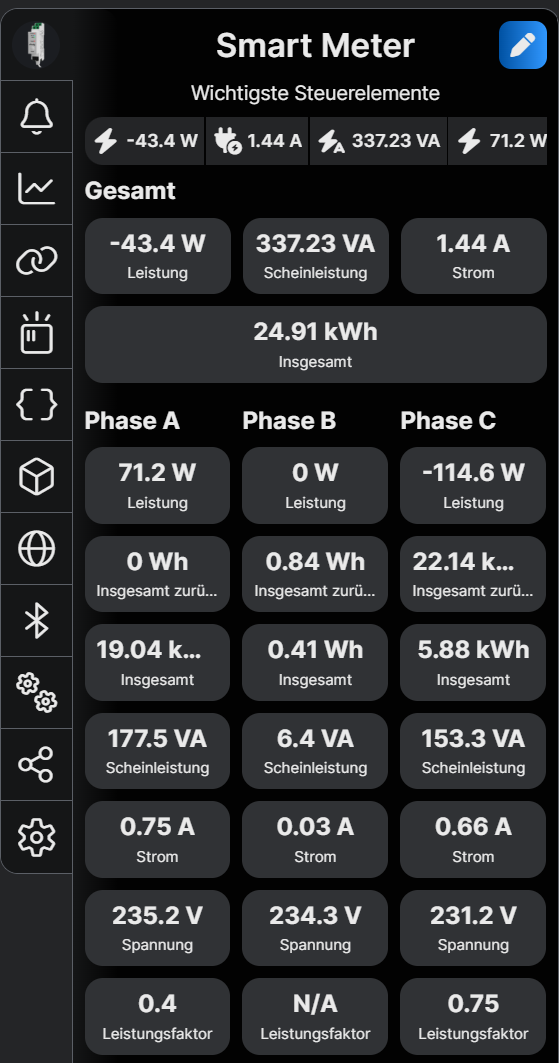

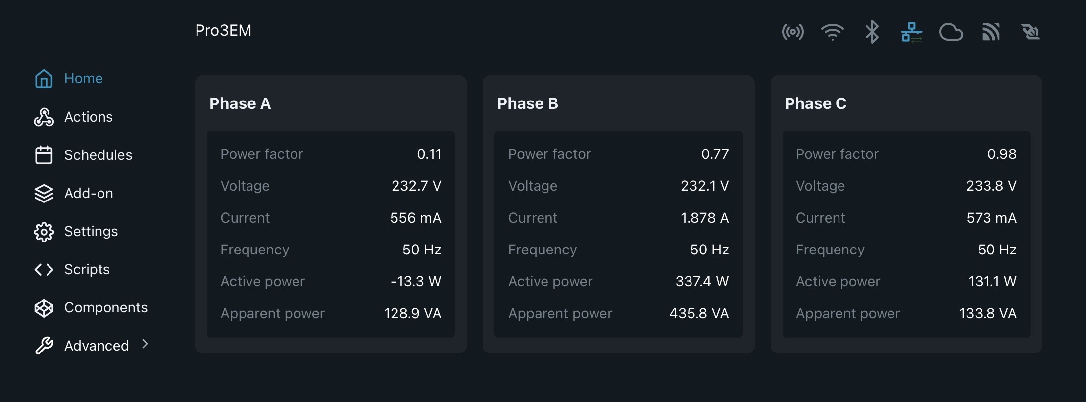

Spannend wäre auch, wenn du auf deinen Shelly über die IP zugreifst, was er dort für Werte anzeigt bei dir und ob das mit HA zusammenpasst… Dann würde ich besser verstehen, welcher Wert der “richtige” ist. Mit Zugriff über die IP wirds aber etwas anders angezeigt. Mit der App wäre es besser vergleichbar, denke aber du nutzt die App nicht, da HA… :slight_smile:
Danke!
Ich versuche mir die Werte im Shelly in den nächsten Tagen mal anzusehen.

Was mich noch etwas verwundert, ist auf dem 1. Bild PhaseB der 2.Wert von oben (0,84 Wh), da dürfte doch keine Einspeisung stehen, es kann doch nicht auf 2 Phasen eingespeist werden! So ähnlich hat es bei mir auch mal ausgesehen bis ich gemerkt hatte, dass der Elektriker zwei Zangen vertauscht hatte.
Ja stimmt, wenn ich den Wert von der Grafik als Tageswert abschreibe, erspare ich mir das Skript - Skript wäre eben, damit es automatisch läuft. Nice to have, aber nicht notwendig.
Aber trotzdem passt der Wert nicht zum Netzanbieter.
An den Zangen hab ich seit dem Einbau nichts verändert. Auf Phase B sind interessanterweise 0,1 Wh pro Tag als Einspeisung ausgewiesen. Das muss aber ein Messfehler sein, ich kann ja nicht auf zwei Phasen einspeisen. V.a. wenn ich am System nichts verändere. Eventuell stört da ein Signal die eine Zange?
Auf Phase B läuft halt fast nix, das führt eventuell zu Fehlern… Habe online auch gelesen, dass gerade diese geringen Spannungen den Fehler erhöhen.

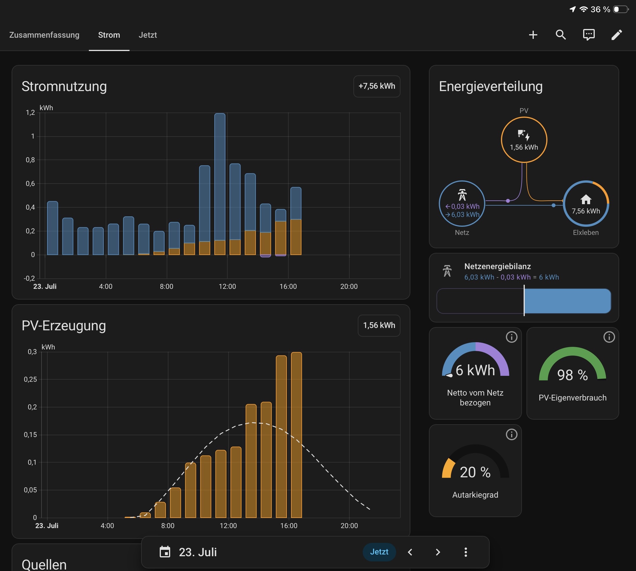

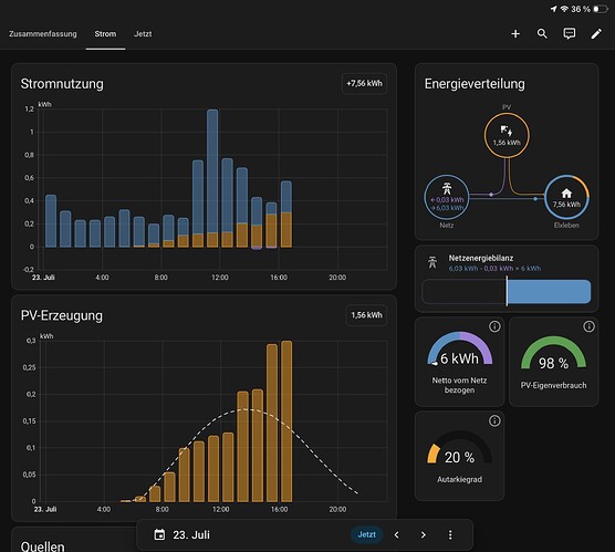

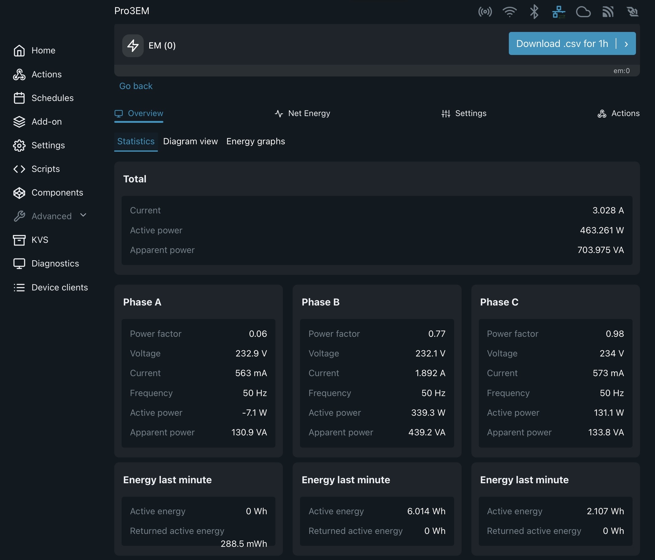

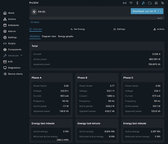

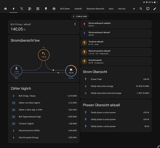

Hallo Ben,
jetzt mal ein paar Bilder vom Shelly per Netzwerk und vom HA.
Ich gleiche immer zum Ende des Monats die Werte, des HA mit dem Zähler kurz.
