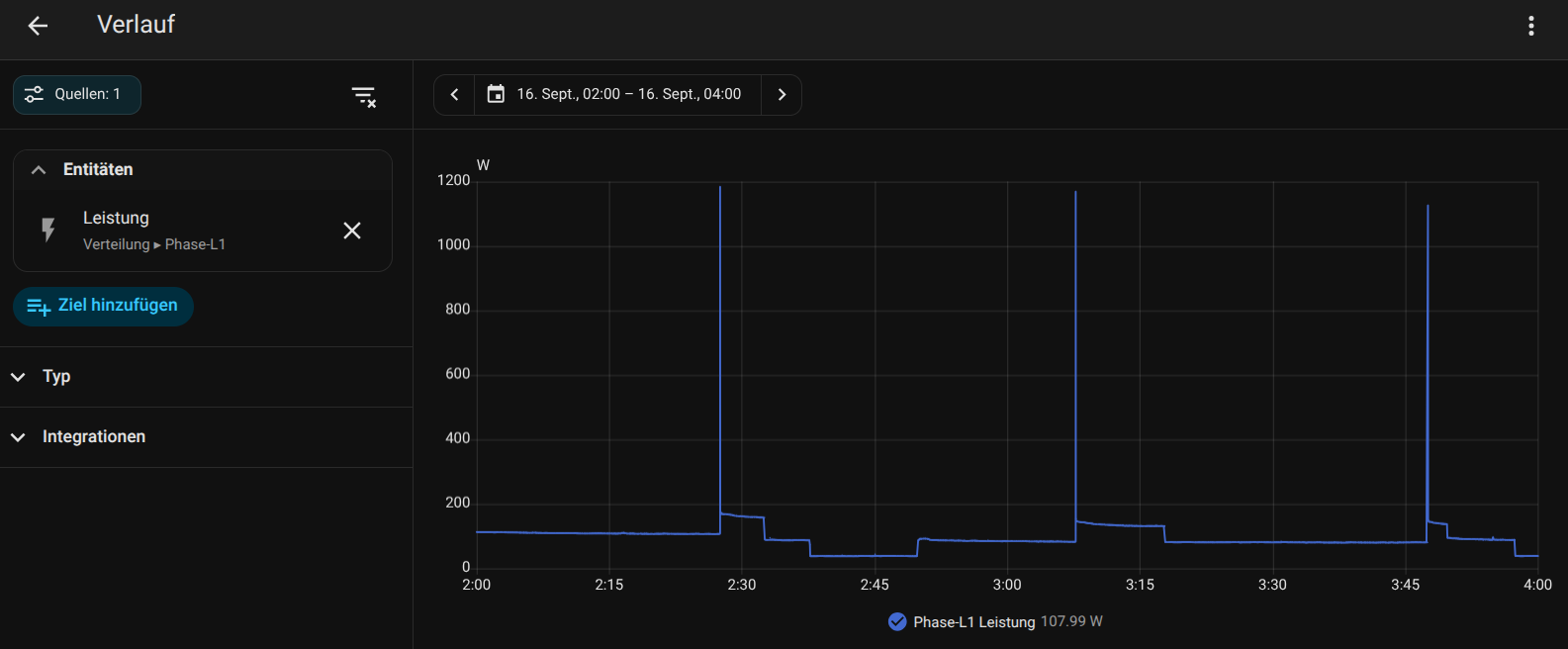

Hallo zusammen. SHELLY PRO 3EM
Zusammenfassung: mir werden in HA im Abstand von ca. 39 Minuten kurze Leistungsspitzen von 500-600W angezeigt, die keinen Sinn ergeben. Auswertungsfehler durch Shelly?
was hab ich probiert:

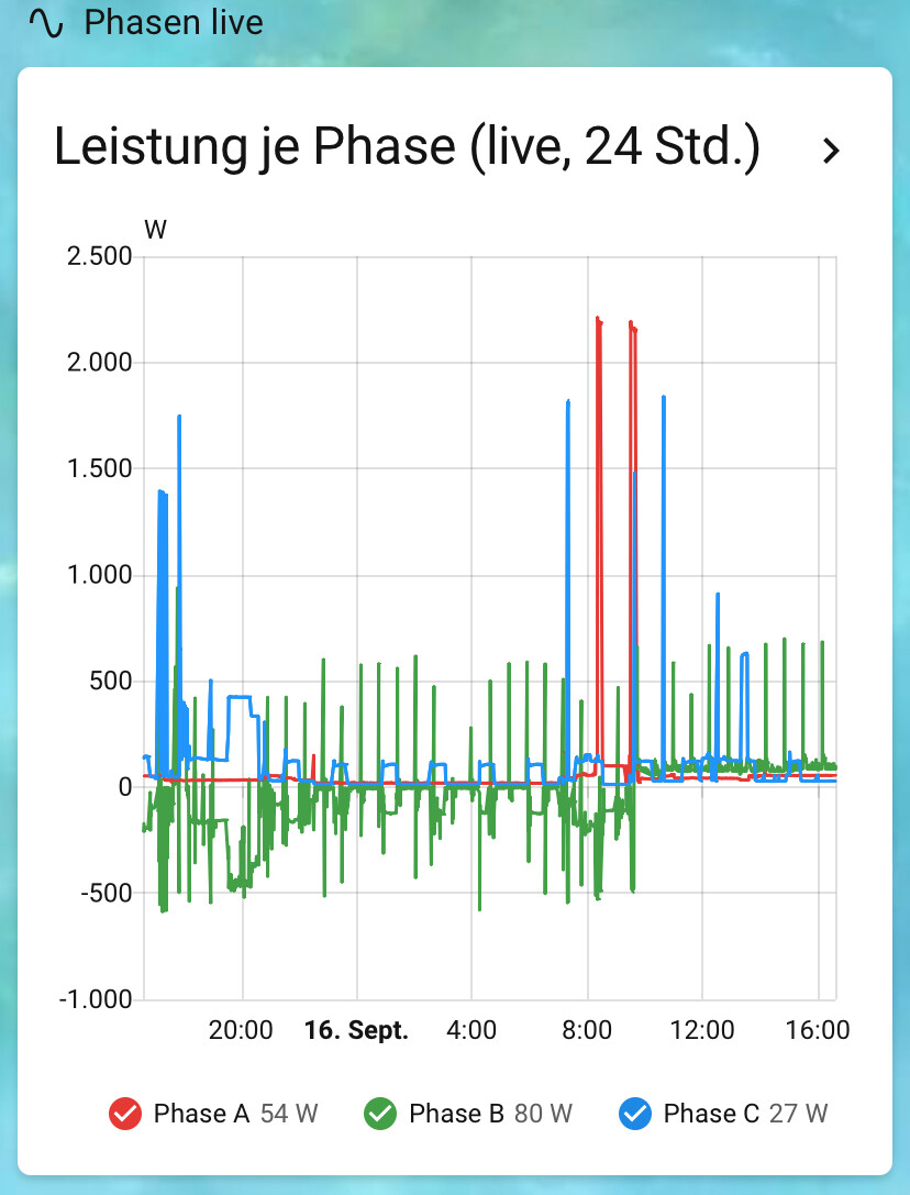

CT Typ war falsch, stand auf 3x63 (da waren die Spitzen über 1kW). Umgestellt auf 120A, seitdem kleinere Spitzen.
Balkonkraftwerk (Marstek B2500-D mit Deye Wechselrichter) vom Haus getrennt. Keine Auswirkung.
Mache mich heute nochmal auf die Suche ob ich irgendwas auf der Phase übersehen habe an Verbrauchern. Laut Google sind solche Phänomene vom Shelly bekannt.
Hat da jemand ähnliche Erfahrungen gemacht?
Grüße

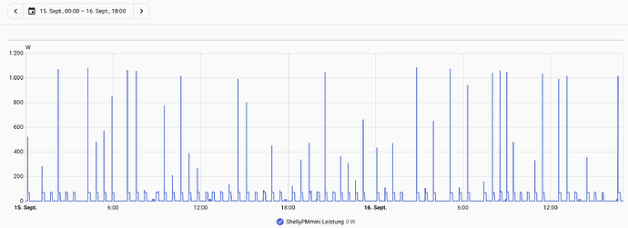

Ja, aber mit dem PM-mini, den ich im Stromkreis von meinem Kühlschrank habe.
Und nein, der Kühlschrank hat keine Anlaufleistung von >1.000 Watt! :wink:
Danke für deinen Beitrag., Wie es scheint, ist deine Spitze ja immer gefolgt von einem Verbraucher, also scheint es ja vielleicht irgendeine Anlaufspitze zu sein. Das komische bei mir ist, es ist kein Verbraucher vor oder nach meiner Spitze aktiv,.. das ist eben auf das, was mich verwundert :thinking:

Kannst alles mal ne Stunde “offline” nehmen? So wegen Einstrahlung? Wenn deine Stromkreise alle ab sind, und du hast immer noch Spitzen… Einstrahlung? Sind die Spitzen weg, scheint es wohl ein reales Gerät zu sein.
Ansonsten mal nach und nach einzelne Stromkreise rausnehmen um es einzugrenzen.
Sind die Messwandler richtig montiert Also richtiger Messwandler an richtiger Phase Nicht nur auf die Leiterfarbe achten… Ruhig mal prüfen (lassen).
Möglicherweise hast du ja auch sowas wie ne Hebeanlage oder irgendeine Zirkulationspumpe oder sowas. Verliert man schnell mal aus dem Blick, dass die existieren.
CT Typ muss natürlich zu deiner Hardware passen. Aber nicht einfach blind umstellen!
Bei mir hatte ich das mal geprüft gehabt und bin auf den Kühlschrank gekommen.
Der Verdichtermotor (3Phasenmotor) wird mit einem Anlaufkondensator betrieben welcher beim Einschalten die Spitze im Milliesekundenbereich erzeugt.
Modernere Kühlschränke haben einen Frequenzumrichter für den Verdichtermotor, dort gibt es diese Spitzen nicht.
