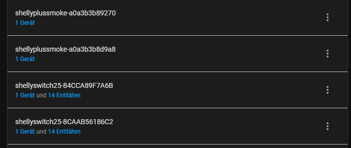

Ich besitze seit 2 Tagen einen Shelly plus smoke.
Er wird von HA erkannt und lässt sich auch einbinden.
Allerdinge besitzt er keinen Entitäten.
Fehlt hier noch die Unterstützung seitens HA?

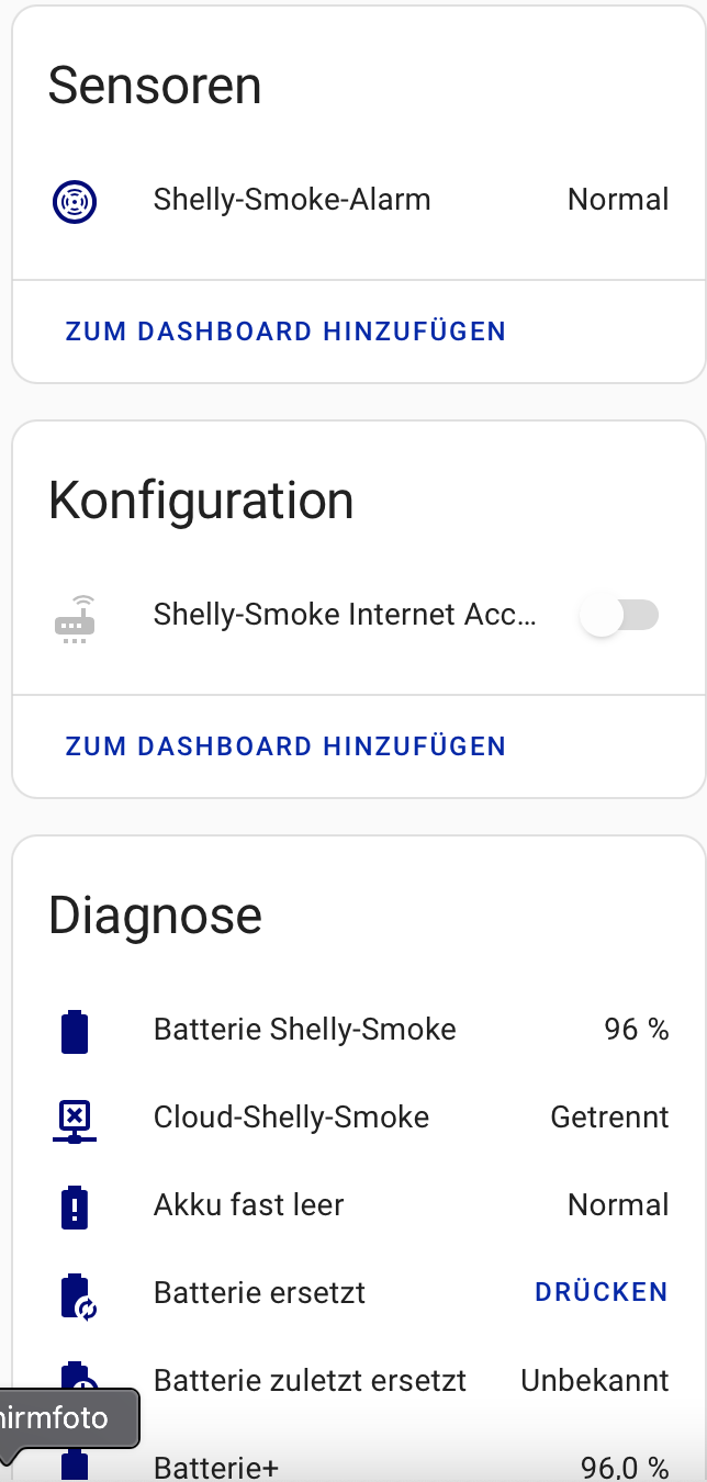

Hallo Leute!
Habe den shelly smoke plus seit Anbeginn an und noch nie ein Firmware Update durchgeführt. War perfekt in HA integriert und hat auch (getesteter Weise - in der Küche zu heftig gekocht ;o) ) funktioniert. Seit ein paar Tagen funktionieren beide Shellys nicht mehr in HA - jetzt habe ich versucht mit einem Firmware-Update auf 1.10 die Shellys wieder in HA aktiv zu bekommen und das hat bei einem auch funktioniert, NUR sind leider alle Entitäten weg und ich weiß nicht, wie ich sie wiederbekommen soll.
Danke für eure Hilfe

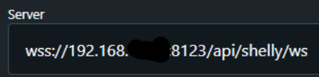

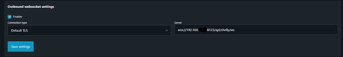

Ich hänge hier fest. Ich habe bei meinen beiden Rauchmeldern den Outbound websocket eingestellt
Siehe wie folgt:
In HA erscheinen jedoch keine Entitäten. Ich verwende die standard Shelly Integration von HA.:
Meine letzte Vermutung:
“Default TLS” @ Webmaske Shelly → welche Einstellungen müssen in HA dazupassen?`
Sollte es das nicht sein, was wäre sonst noch als Fehlerquelle möglich?

Hier:
entweder
wss://IP-HA:8123/api/shelly/wss
oder nur mit einem “s”
ws://IP-HA:8123/api/shelly/ws
Und da Du wahrscheinlich nicht dauerhaft über das www von extern zugreifst, sollte es “ws” sein.
Leider hat beides nichts geholfen ![]()
Default TLS ist korrekt?
Bei mir funktioniert es damit.
Hast Du jetzt auf „wss“ oder „ws“ gestellt?
einen mit wss (beidseitig)
einen mit ws (beidseitig)
