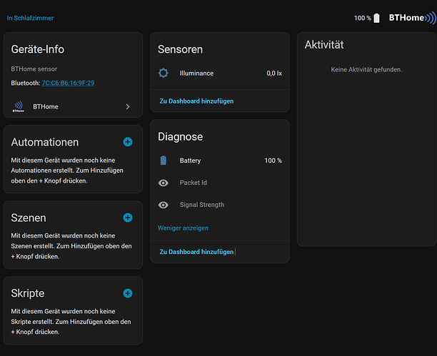

Ich möchte in meinem Dashboard sehen, ob bestimmte Türen geschlossen sind.
Hierzu habe ich drei “Shelly Blu Door/Window” eingesetzt. Das Einbinden war kein Problem. Lediglich bei einem Gerät habe ich dummerweise die Entität “Window” nicht.
Das Zurücksetzen auf Werkseinstellungen in der Shelly-App und das Einbinden ins HA führte leider zu keinem Erfolg.
Ich habe von dem Problem einen Screenshot gemacht. Als Vergleich habe ich auch die anderen Sensoren gescreenshotet. Hier ist klar erkennbar, dass bei 2/3 Sensoren 7 Entitäten vorhanden sind. Bei dem einen Gerät lediglich 4 Entitäten. Und unglücklicherweise halt auch die Entität, die ich benötige: WINDOW.
Hat jemand eine Idee und kann mir weiterhelfen?
Liebe Grüße
UlaSZ

  • Sensor 3/3 - 4 Entitäten vorhanden (“Problemkind”):

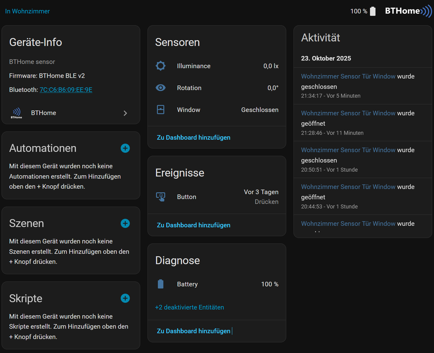

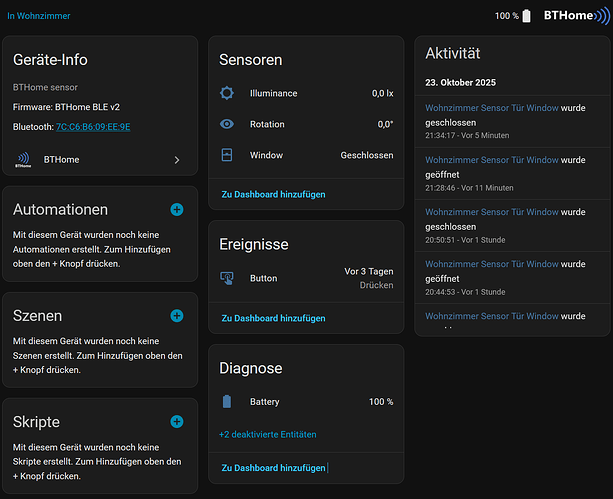

Habe bei 2 Sensoren auch eine fehlende Entität. Löschen und neu einbinden hat nichts geändert

Habe nun komplett aus Shelly gelöscht und neu eingebunden. In HA sehe ich nun 6 Entitäten. Die “MOTION” ist natürlich die Entität, die fehlt :frowning:

ich kriege es einfach nicht hin. Auch das erneute Zurücksetzen auf Werkseinstellungen hat nichts gebracht. Das Einbinden in HA ist weiterhin nicht möglich: “Keine Geräte im Netzwerk gefunden“

Jetzt ist der Sensor wie von Zauberhand wieder da in HA. Leider nur mit 4 Entitäten…

Vielleicht ist der Sensor kaputt? Aber dann würde doch in der Shelly App die Zustände “geöffnet”, “geschlossen” und “Grad Anzahl im gekippten Zustand” nicht erkannt werden, oder?
Welche Firmware hat dein Shelly Door/Window?
Die 1.0.23
Wieso habe ich bei mir noch den “Beacon-Modus” und “Sicherheit” aufgelistet?
Vielleicht ist bei der Einrichtung etwas nicht mit übermittelt worden. Ggf. ist er wirklich defekt? :man_shrugging:
Das Problem hatte ich mal mit nem Shelly BLU Motion. Die entscheidende Entität fehlte. Firmware-Update brachte nix. Über die Debug-Software konnte ich auch keine Bewegung feststellen mit dem Gerät. Wurde ausgetauscht (bzw. ein neuer zugeschickt, den kaputten durfte ich behalten)
Das zeigt es bei mir auch an, sobald ich einmal den Button betätige.
