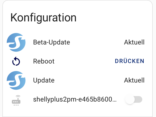

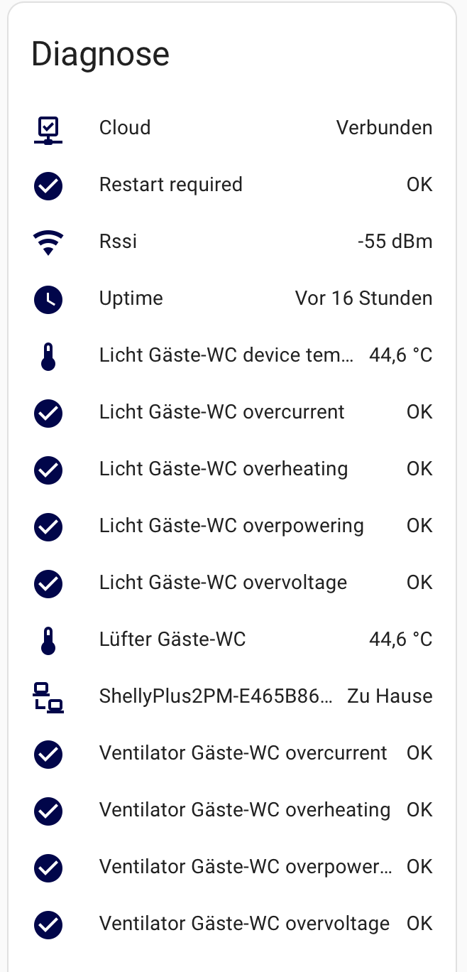

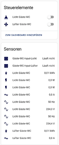

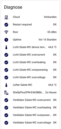

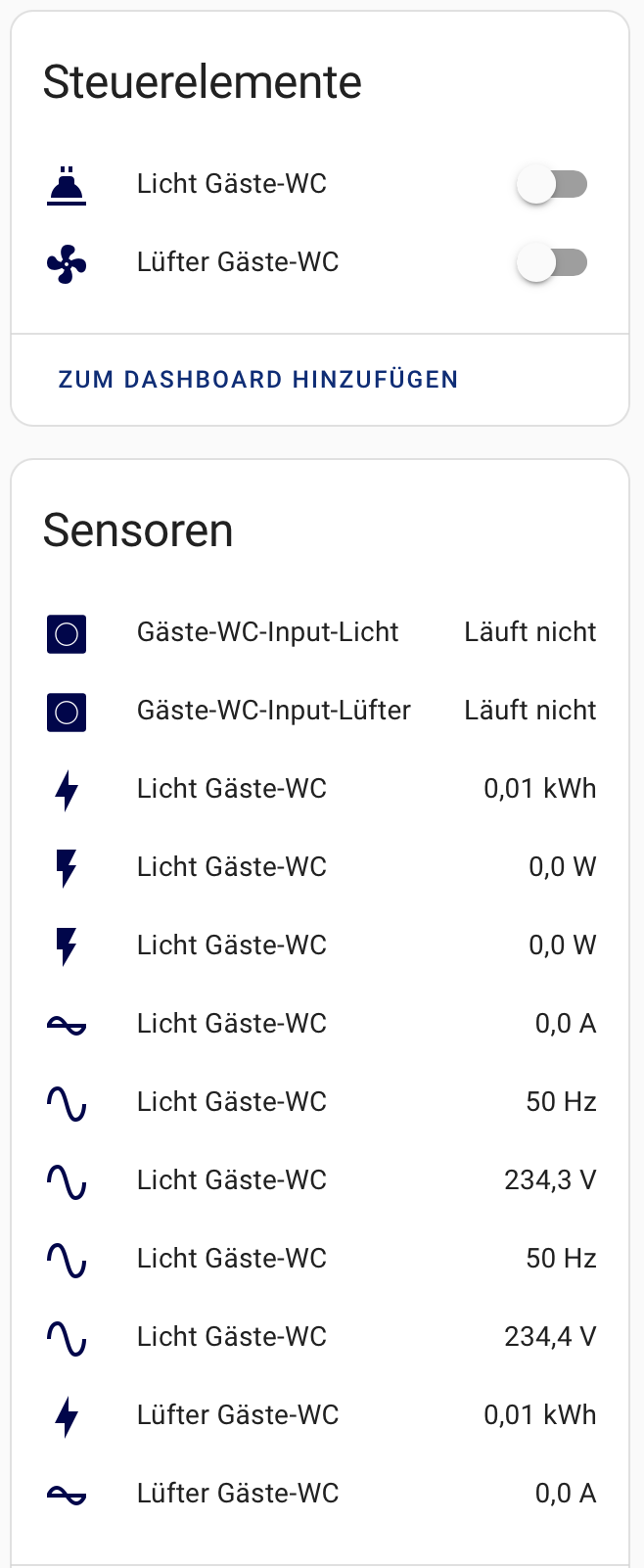

Dann muss ich vielleicht auch mal den websocket aktivieren. Was sind denn das für zusätzliche Entitäten?
Hier mal eine “kleine” Übersicht: :rofl:
Ah okay macht Sinn. Ich hab die alle als Rollos konfiguriert. Bei mir zeigt es dann natürlich nur 1x Temperatur, Strom usw an. Dann passts. Danke dir
