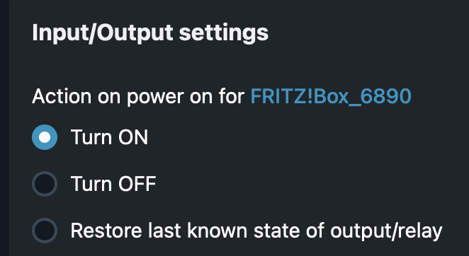

Bei dem Shelly der 1. Generation finde ich die Einstellungen, wo ich das Verhalten nach dem Stromausfall einstellen kann. Aber wo bitte finde ich das bei den Shelly Plus Plug S ?
Den Shelly über IP aufrufen/Home/Doppelklick auf das Feld (nicht den Taster)/Input-Output-Settings:
Besten Dank, jetzt habe ich alle auf Restore gestellt.
