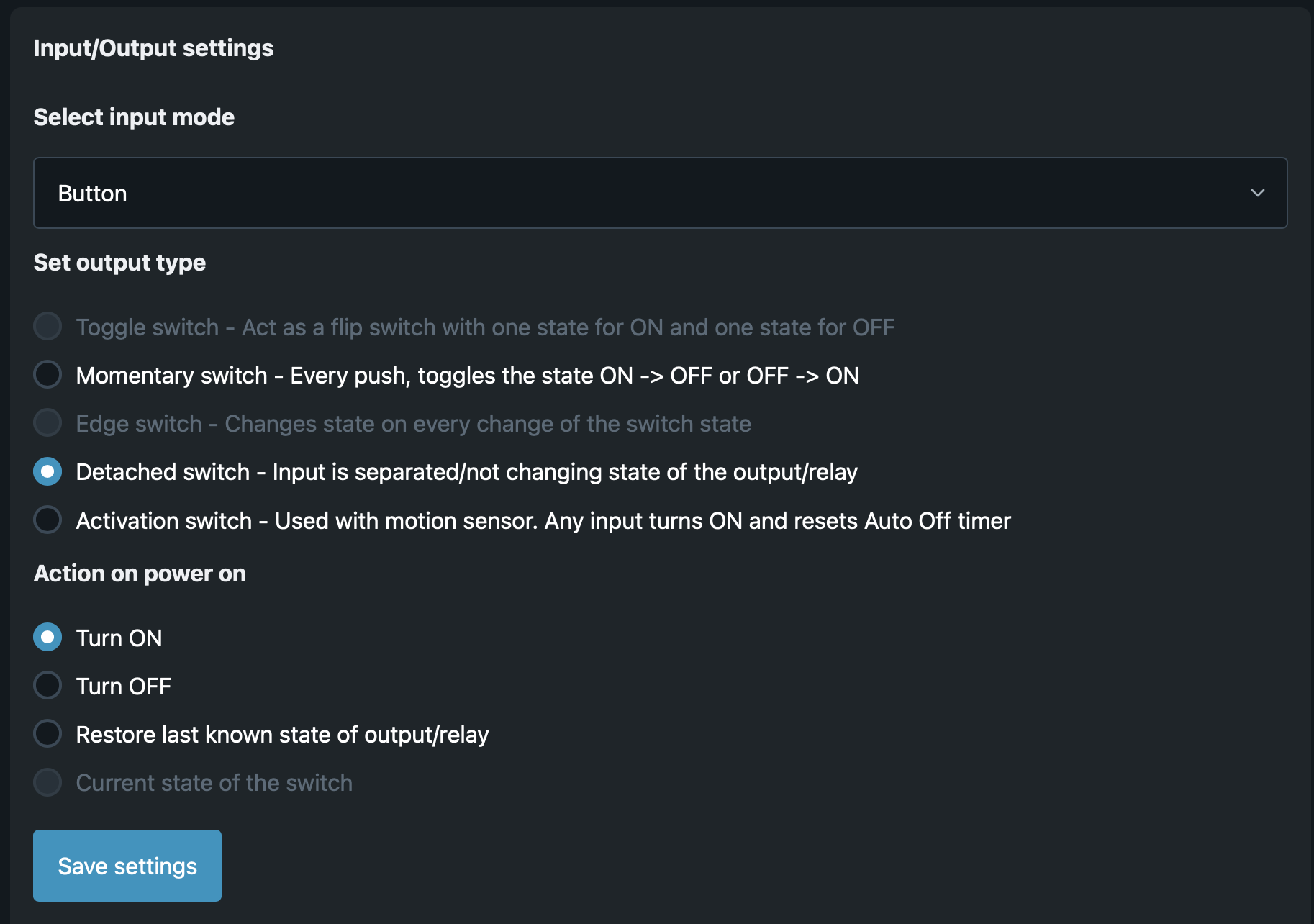

Wenn ich meinen Treppenhausshelly aufrufe, habe ich unter
Home → input (0) → input/output settings
dieses Bild:
Da musst du “edge” auswählen und bekommst genau das Verhalten, was du brauchst.
edit: Vorher musst du oben, wo “button” steht noch “switch” auswählen, sonst lässt sich “edge” nicht anwählen.

Es hat funktioniert.
Ich bedanke mich bei allen Beteiligten.
Das Setup sieht wie folgt aus:
input action:
Und im HomeAssistant dann:
