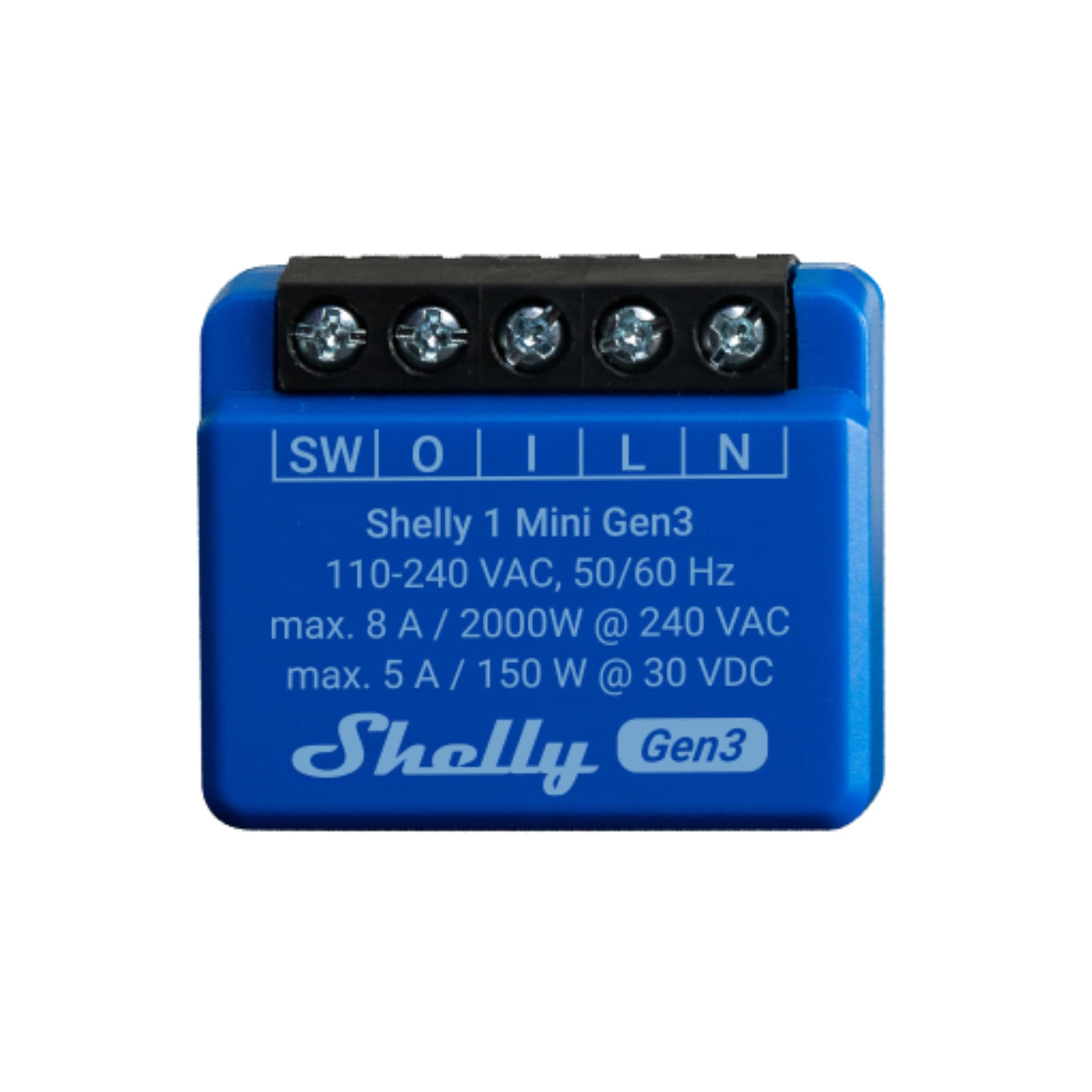

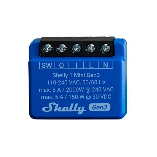

Den abgebildeten nutze ich … der sollte doch passen.
Ja, wenn es der ist, dann passt das. Den gibts halt auch ohne SW-Eingang. Daher habe ich es erwähnt.
Dann musst du halt nur noch umklemmen, dass er nicht mehr direkt die Spannungsversorgung zu den Lampen schaltet. Die Lampen müssen dauerversorgt sein. Das Schalten übernimmt dann deine zu erstellende Automation in HA.

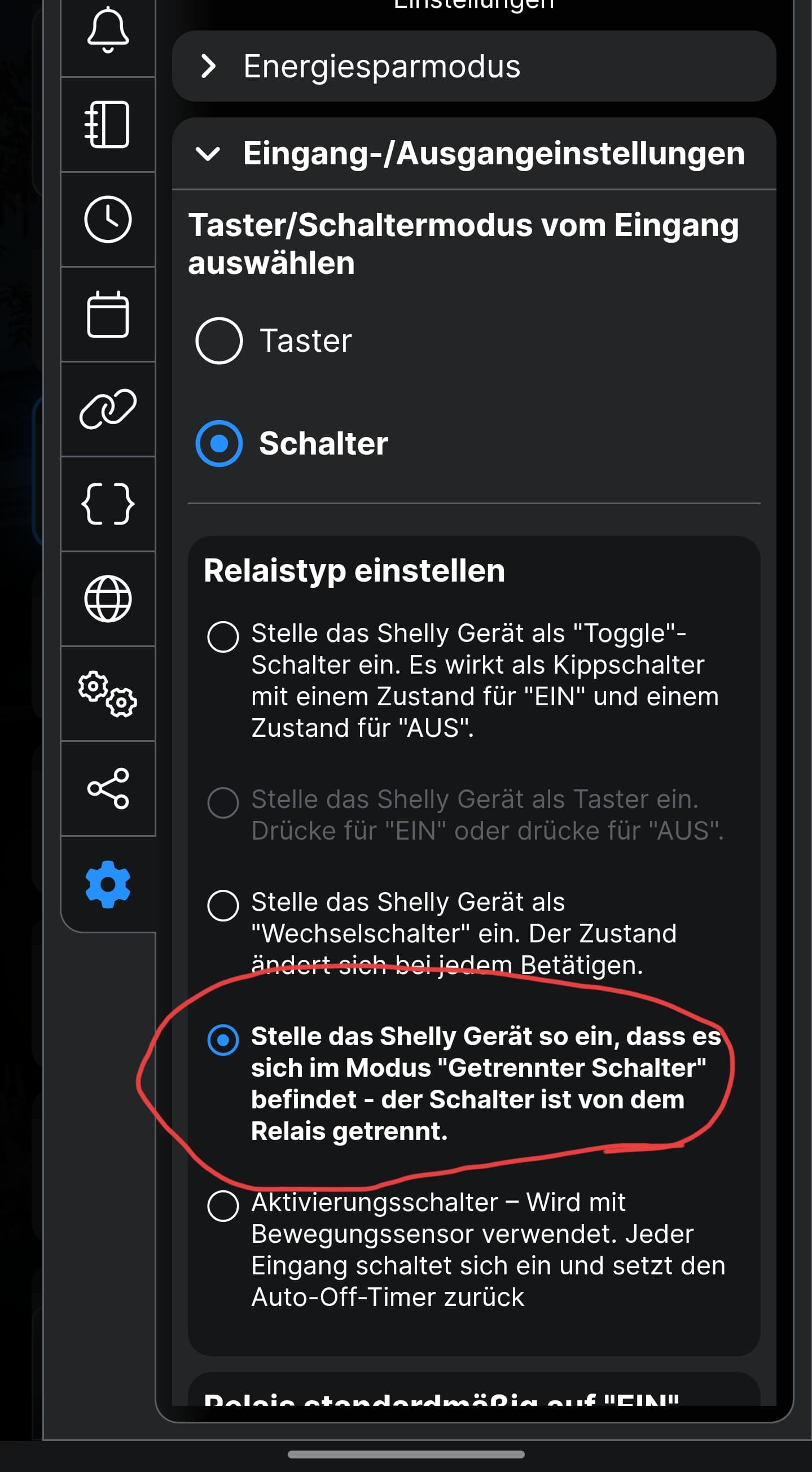

Musst du nicht. Du kannst den Shelly im getrennten Modus versetzen. D.h. wenn der Schalter betätigt wird, dann wird das Relais nicht geschaltet. Nur der Sensor für die SW klemme ändert den Status
Stark ok danke :pray: dann mach ich mich mal an die Umsetzung. Dann wäre der Lichtsxhslter aber ab dem Zeitpunkt ohne Funktion ?!
Du nimmst die Meldung der sensor SW klemme als Trigger und kannst dann eine Automation erstellen. Was passiert, wenn Schalter betätigt wird und der Status der Sensor SW klemme sich ändert. Damit kannst du deine Lampen schalten wie du willst. Nur 1, oder 1 und 3…
