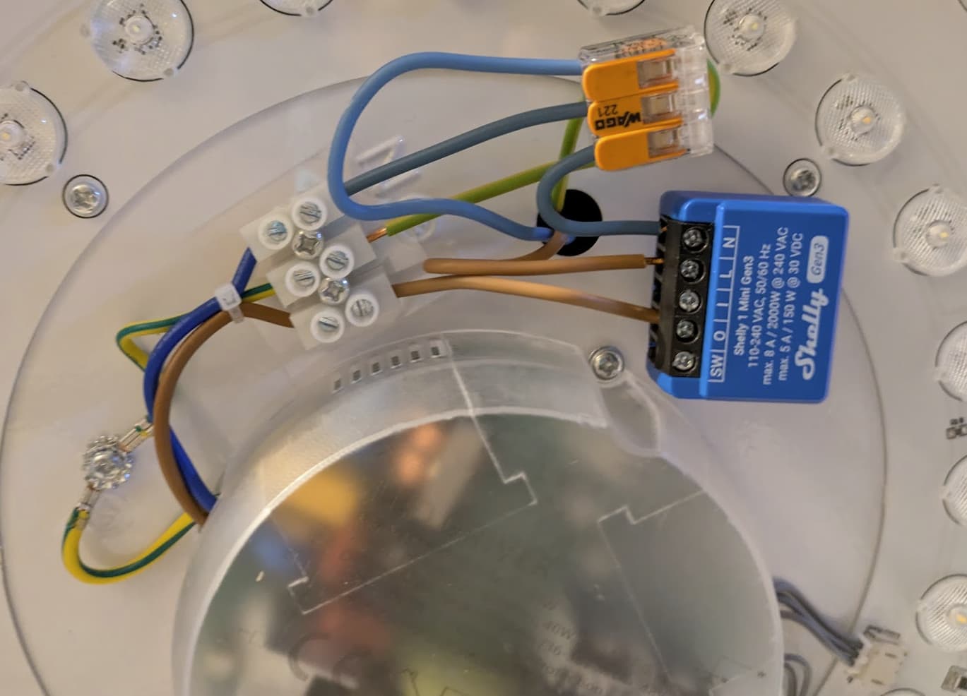

Ich hab eine “dumme” Lampe und möchte sie einfach gerne remote schalten können. Dafür habe ich einen Shelly Mini zwischen Lampe und Stromkreislauf gehängt und den Shelly ins WLAN eingebunden. Ich kann den Shelly an/ausschalten per Weboberfläche/Home Assistant - kein Problem.
Leider krieg ich auf O/0 keinen Strom, wie es aussieht. Wenn ich den Output anschalte und mit dem Phasenprüfer (ja, ich weiß…) drangehe, geht dieser nicht “an”. Überhaupt ist weder auf SW, O, I oder N Strom drauf, nur auf L (wo er ja hingehört).

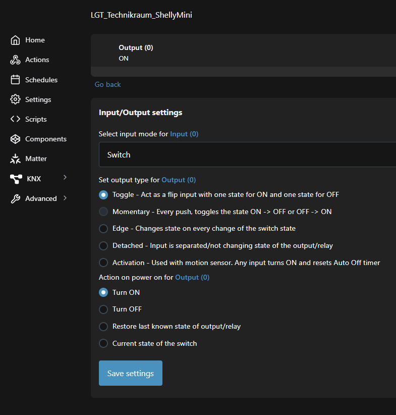

Hier mal ein Screenshot der Shelly Config:
Mehr kann man ja an der Stelle nicht machen.
Hier ein Bild der Verkabelung:
Was denkt ihr, woran das liegen kann, dass die Lampe nicht an geht bzw. auf O kein Strom liegt?

Du brauchst noch einen Abzweig von L zu I.
Sprich noch eine Wago-Klemme.
Hier der Aufbau dann wie bei deinem N-Leiter.
Zuleitung (jetzt in L), Abgang zu L und Abgang zu I.
Holy moly! Du hattest Recht!
Ich hab es genau so gemacht und jetzt geht es. Dankeeeeee! <3
