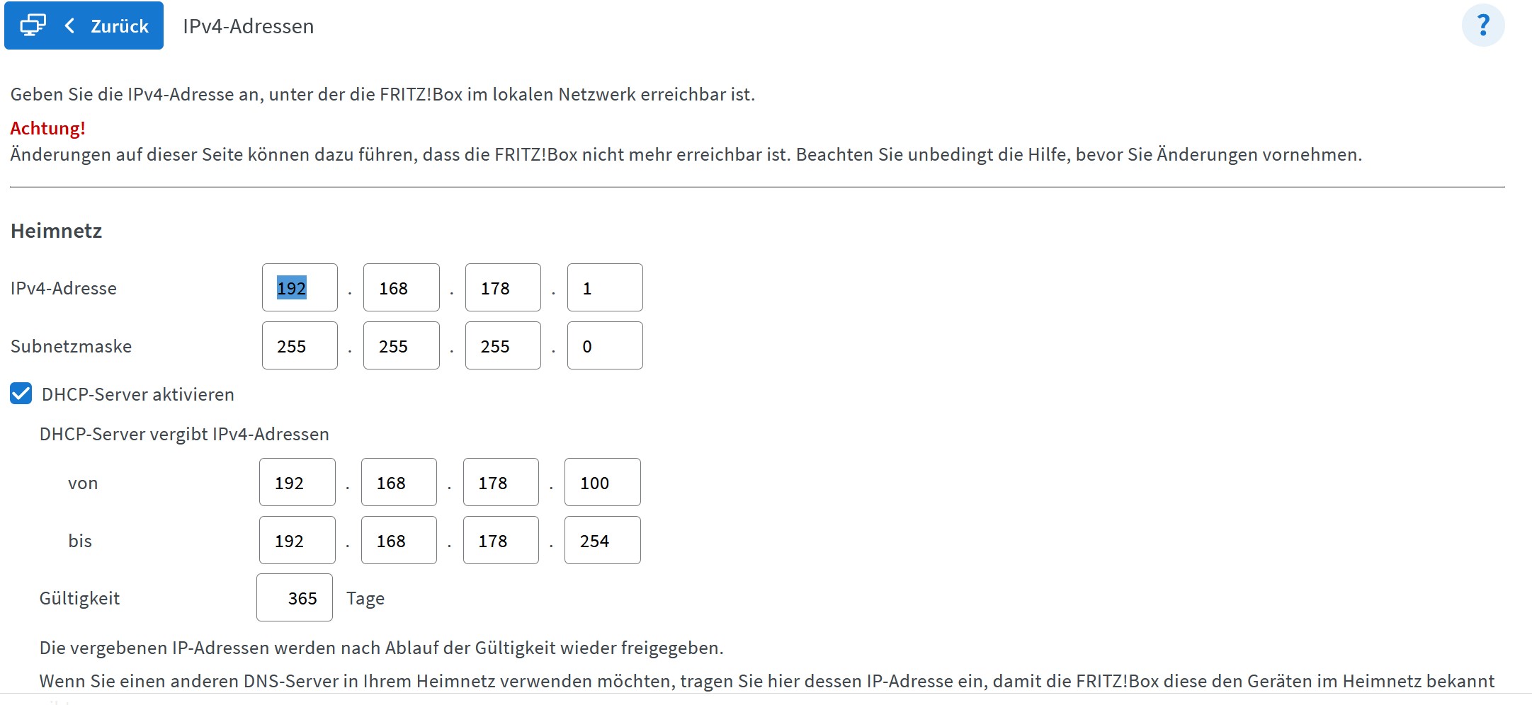

Der DHCP Bereich war voll. :grinning: :person_facepalming:
Den erweitert und schon klappte es problemlos.
