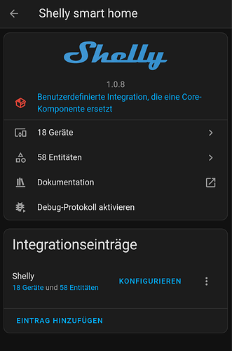

HACS habe ich entfernt. Nun kommt unter Geräte und Dienste “Shelly smart home” hinzufügen. Ist das jetzt die korrekt Anwendung? Es werden alle verbauten Typen nicht vollständig erkannt. Habe so ziemlich alle Shellys der Generation zwei und drei verbaut, die es gibt.

Habe ich gemacht. Nun ist Shelly mit Version 1.0.8 integriert und findet 18 Geräte von ca. 120. Unter der Versionsnummer steht "Benutzerdefinierte Integration, die eine Core- Komponente ersetzt. Habe aber alles so gemacht wie auf dem Bild ersichtlich.

Das ist aber dann die aus HACS, würde ich meinen. Du solltest ja die aus HOME ASSISTANT installieren!!!
Du hast immer noch die aus HACS am Start!!!

HACS sehe ich jetzt nicht mehr. Auch die Shelly Anwendung schaut komplett anders aus bei mir:
Falsche Integration!! Das ist noch die aus HACS und sollte via HACS deinstalliert werden!!!

Du solltest die Integration deinstallieren, nicht HACS!!!
Starte mal, wie bereits @RobertoCravallo gesagt hat, HA neu. Da darf dann nur Shelly da stehen, nicht Shelly Smart Home.
Problem ist gelöst. Habe das komplette System neu aufgesetzt. Nun ist alles wie gewünscht da. Ich danke Euch für die wichtigen Hinweise.
