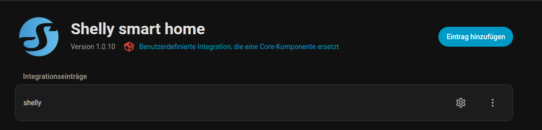

“Benutzerdefinierte Integration, die eine Core-Komponente ersetzt” steht da beim roten Karton.

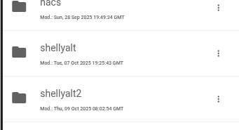

Habe die Integration gelöscht, es in der HACS Integration gelöscht, den Ordner im File Editor unter Custom Components umbenannt (Lässt sich nicht löschen weil nicht leer) und es auch in HACS direkt gelöscht.

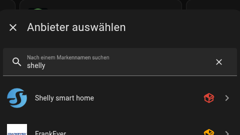

Aber, sowie ich es über “Integration hinzufügen” oder auch über den Link Link to Integrations: add integration – My Home Assistant hinzufügen will, ist immer wieder die HACS Variante da.

Wenn ich dann über Integration hinzufügen gehe kommt gleich das mit der roten Kiste, was ich als Screenshot oben eingefügt habe. Wenn ich das auswähle kommt das von HACS wieder.

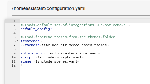

Die configuration.yaml ist auch wieder bereinigt?

Was ich noch nicht verstanden habe, warum ist noch ein Ordner übrig geblieben und warum hast du ihn umbenannt?

Es wird zwar nicht in den HACS Diensten gelistet und ist auch nicht in der Seitenleiste aber ich kann Shelly nur über die rote Kiste hinzufügen und dann

Die konnte ich nicht löschen - deshalb eben erstmal umbenannt:
Wurde jetzt aber auch noch kein neuer Ordner erstellt und in den HACS Diensten ist es auch noch nicht wieder drin!?
dann würde ich jetzt noch versuchen, die alten Ordner zu löschen. Sollte z.B. über den Studio Code Server funktionieren.
OK - habe mich per SSH verbunden und die beiden Ordner per rm - r gelöscht.
Kompettes System neu gestartet… jetzt geht es!?
Da hat der die Ordner trotz umbenennen erkannt - das hätte ich absolut nicht erwartet.

Hast du auch den Eintrag “shelly” in deinem vorletzten Bild über das Dreipunktemenü ganz rechts gelöscht? Erst dann aus HACS entfernen.
