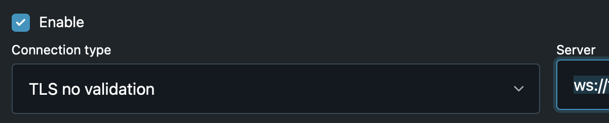

Ich würde mal auf den Klassiker tippen:
Der “outbound-websocket” sollte richtig konfiguriert sein, dann kommen die Werte auch alle 5 Minuten (bei USB-powering).

Du musst Dich mit dem GUI des H/T (über seine IP) verbinden, dann unter:
settings/connectivity-settings/outbound-websocket
da sollte dann folgendes stehen:
und bei server:
ws://HA-IP:8123/api/shelly/ws

Ich habe die Einstellungen jetzt so gemacht und im Moment sieht es so aus als
ob es funktioniert …
Danke für eure Unterstützung
Wie oben geschrieben, der „websocket“ ist meistens die Lösung!

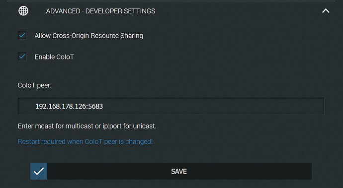

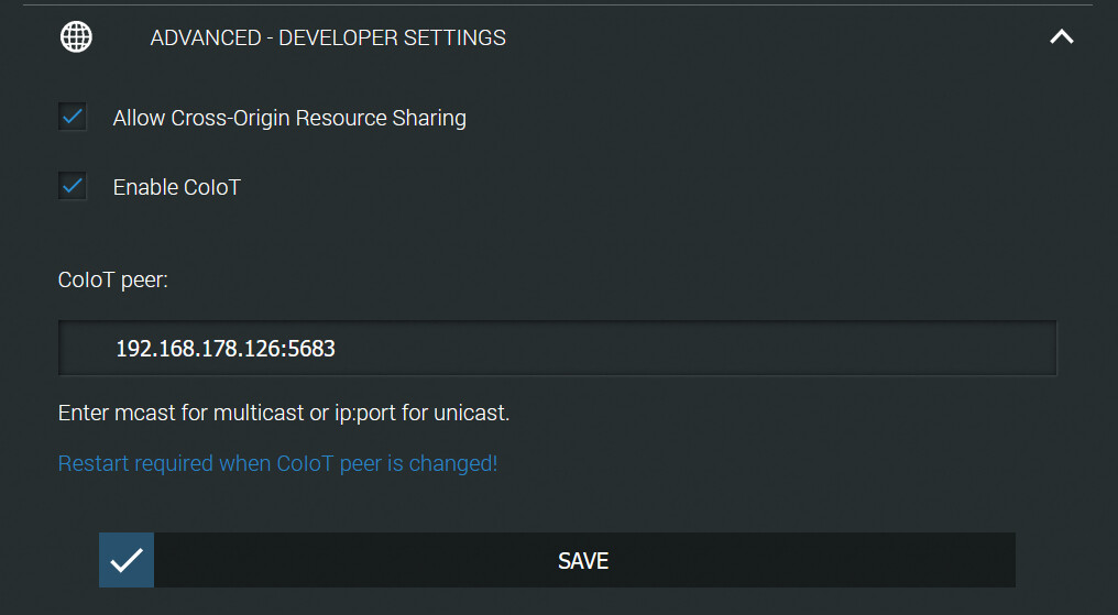

Gabs das bei den Gen1 Geräten schon? Er musste ja CoIoT aktivieren…
Nein, aber ist gleichbedeutend mit den Einstellungen des “websocket”, was die Verbindung/Kommunikation zu HA angeht und es war ja nicht zu erkennen,
ob der TE Gen1/2 oder 3 im Einsatz hat.
