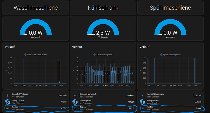

Da ich ein anfänger bin möchte ich meine shelly pm1 usw die energie kosten errechen lassen und in mein eigenen Dashbord anzeigen lassen.Ich weis das man von energie dashbord das einrichten kann was ich auch gemacht habe. Was muss ich machen damit es funktioniert? Es gibt ein Entität von shelly was er von der cloud holt aber die nicht überein stimmen. Danke im vorraus

Mit sensor.$name_power und sensor.$name_energy sollte der Shelly in der PM Version die Verbrauchsdaten lokal zur Verfügung stellen.

du legst dir einen Helfer an wo du die aktuellen Stromkosten einträgst.
Dann legst du einen Helfer an als Verbrauchszähler und hier kannst du einstellen was du haben willst: täglich, monatlich, jährlich…
nur die kWh und zusätzlich die Kosten in €

Servus eine input_number mit z.B. dem Namen Strompreis
