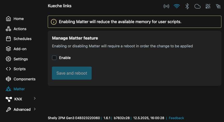

hat jemand schon das neue Shelly Matter Firmware Update (1.6.1) für die Gen3 installiert? Find es ja unglaublich verwirrend… also beim 1PM GEN3 habe ich die Matter Einstellungen in der WebAPP aber nicht in der iOS App gefunden und aktiviert. Läuft gut. Aber für die 2PM Gen3 finde ich keinen Weg Matter zu aktivieren… (Firmware ist up2date)
Hat jemand eine Idee, wo sich die Einstellung versteckt?
Der 2PM Gen3 als Cover hat noch Probleme mit Matter.
Daher kann es sein, das es einfach nicht angeboten wird.
Ich habe für min. einen 2PM Gen3 bereits die FW 1.6.1 angeboten bekommen zu installieren. Dort ist Matter über das Webinterface verfügbar (sonst verwende ich keine Shelly App). Auf anderen 2PM mit FW 1.5.1 ist der Punkt nicht verfügbar.

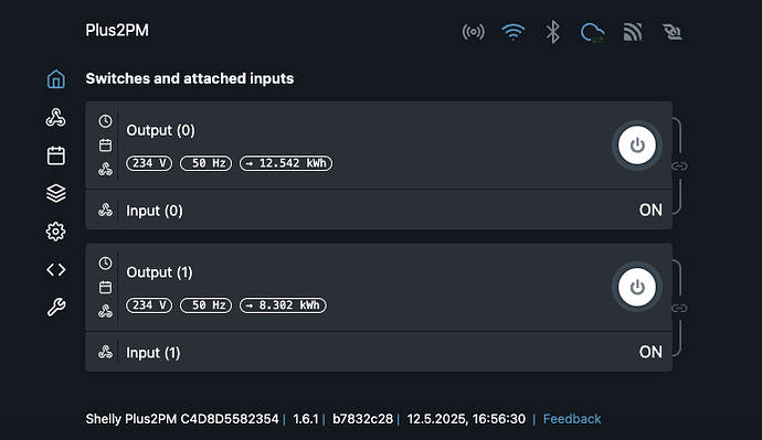

Bei mir sieht das so aus (2pM)… hm oder fehlt bei mir der gen3 Part… also firmware ist auf 1.6.1:
ahhhhrg ist gen2. Moar gar keine Lust das umzurüsten…

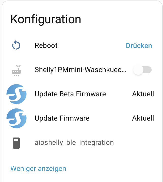

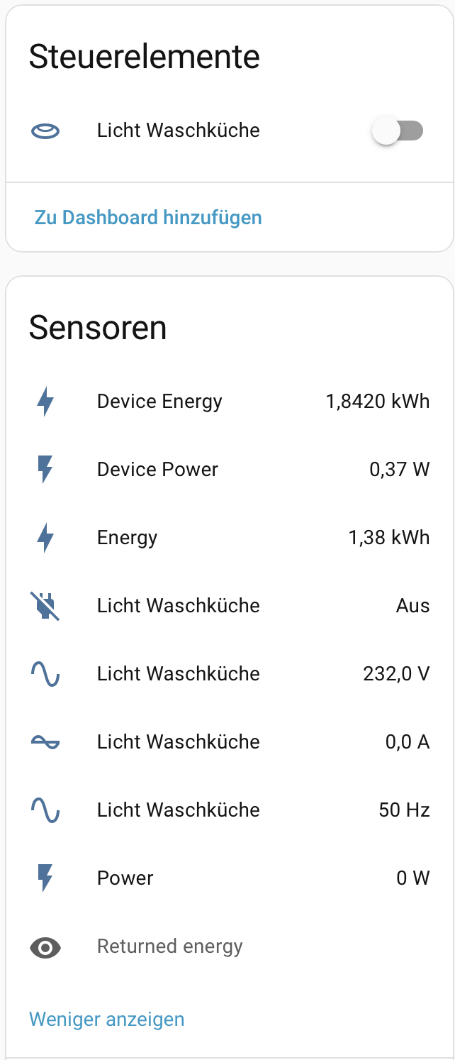

Habe gestern einen Shelly 1PMmini-Gen3 mal zusätzlich über Matter in HA eingebunden und nach kurzer Zeit gleich wieder gelöscht.
Warum?
Über Matter kommen nur 2 Entitäten: “switch”: EIN/AUS und Firmware
Ich bleibe bei der Shelly-Integration, denn da kommen folgende Entitäten:
Da hat Matter noch deutlich Nachholbedarf!
