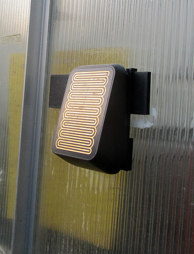

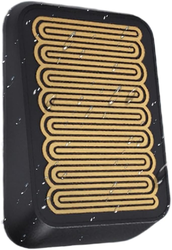

ich habe einen Regenseonsor (Zigbee), der sehr schnell den Regen erkennt und auch einigermaßen schnell trocknet.
Dazu nehme ich noch den Regenwert der aktuellen Stunde von meiner Wetterstation.

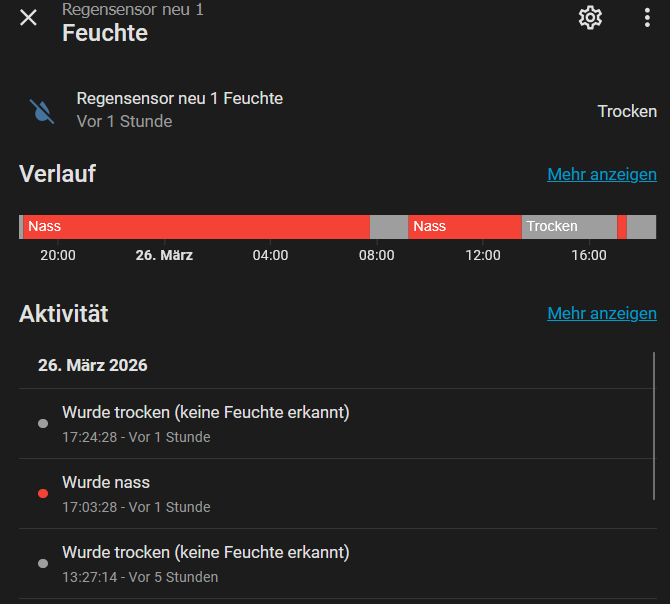

Heute gab es einige Schauer und der Sensor hat so reagiert:
Den Sensor selber habe ich auf einer Seite vom Gewächshaus angebracht, mit einer 3D-gedruckten Hatlerung, damit ich ihn zum Batteriewechsel schnell abnehmen kann.

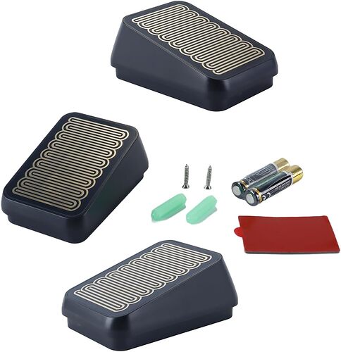

Der Sensor ist der hier:
Der läuft nun seit Ende November 2025.
Nun muß ich mal abwarten und weiter testen.
Christian
Ja den hab ich auch.
Gibts beim Ali günstiger (eWeLink rainsensor eWeLink MS1 Zigbee Rain Sensor)

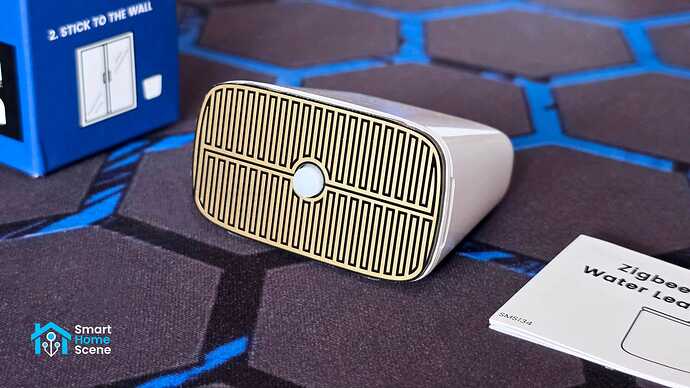

Er hier hat übrigens einige verschiedene getestet:

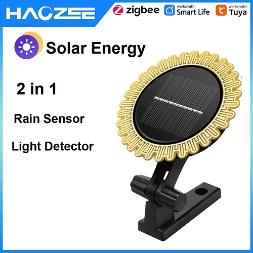

Was ich gar nicht empfehlen kann, sind diese Tuya “Sonnenblumen” - taugt einfach nix der Sensor.
Ich kauf ja auch eher günstig als Qualität. Geht auch meistens gut.
Aber bei Sensoren die mit den Naturgewalten in Kontakt kommen geht das schnell schief. Mein 4€ Tuya-Regensensor hat nach ein paar Schauern schon Grünspan angesetzt.

Ich habe den hier im Einsatz der funktioniert tadellos und hat nie leere Batterien weil er Solarbetrieben ist. Zusätzlich nutze ich für die Regenmenge eine Ecowitt Wetterstation.

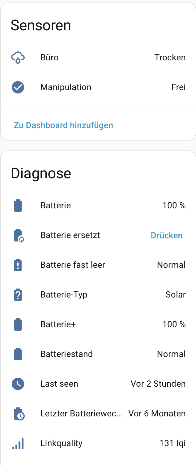

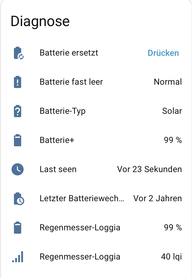

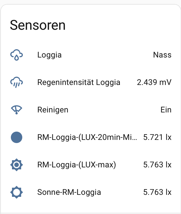

Die TUYA-Teile (von Ali) nutze ich auch.
Die sind sehr zuverlässig und Dank der Solarzelle Wartungsfrei, allerdings bleibt trotz schräger Anordnung des Sensors gerne Wasser/Regen darauf stehen, was dann länger Regen anzeigt als es wirklich ist.

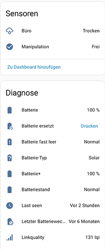

Hier noch kurz die verfügbaren Entitäten (Z2M):

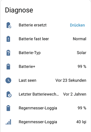

Versuchsweise hatte ich mal einer der o.g. Teile von AMAZON (die gibt es übrigens auch günstiger bei Ali) im Einsatz, der war aber extrem ungenau bzw. empfindlich, was bei mir häufig zu Fehlmeldungen geführt hat.
Zusätzlich hat der auch deutlich weniger Entitäten (Z2M):
