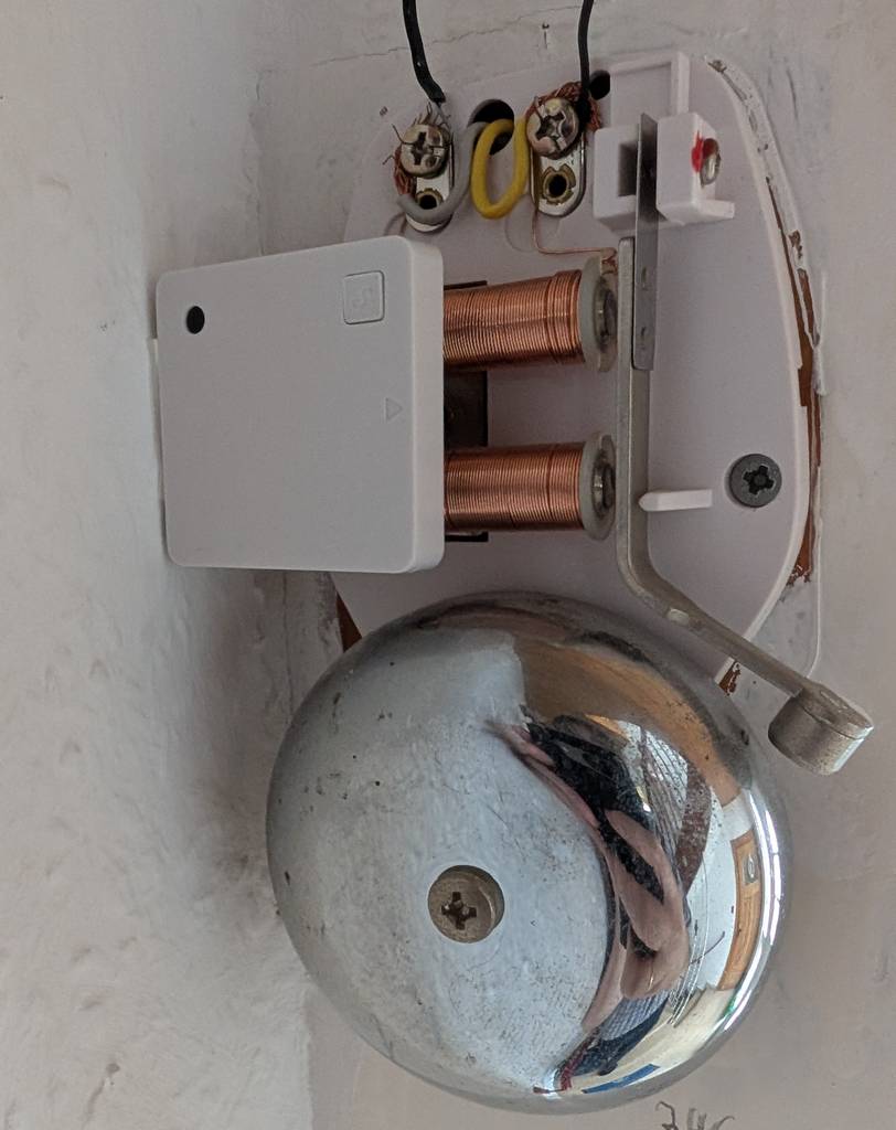

So habe ich es jetzt auch gemacht: ich hatte noch einen Shelly Door übrig und habe ihn einfach vor die Spule der Klingel geklebt. Das reicht, um ihn zu schließen, wenn jemand klingelt, und damit bekomme ich jetzt entsprechende Meldungen auf meine Sonos-Lautsprecher. Das einzige Problem war, dass der Schalter auch nach dem Klingeln mehrfach zwischen “offen” und “geschlossen” wechselt, weshalb ich noch eine Verzögerung von 30 Sekunden eingebaut habe, innerhalb derer die Automation kein zweites Mal ausgelöst wird.
Nicht schön, aber künstlerisch wertvoll :grinning:.
