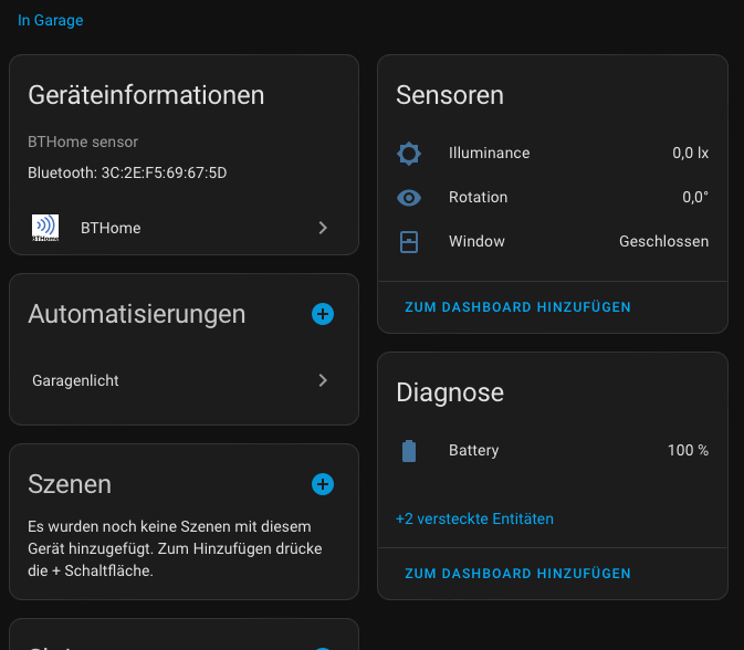

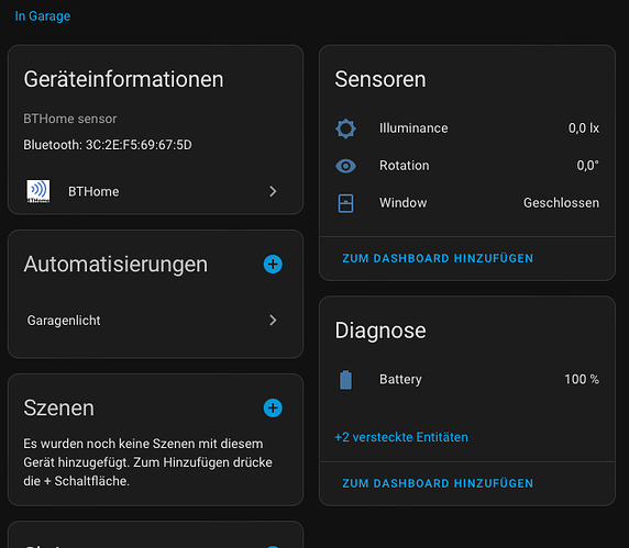

ich habe zwei Shelly Blue Door Window Schalter verbaut.
Diese werden auch unter den Geräten ‘BT Home’ erkannt und die Entitäten eingerichtet.
Allerdings änder sich der Zustand nicht… zumindest nicht in HA. In der Shelly App funktioniert es problemlos.

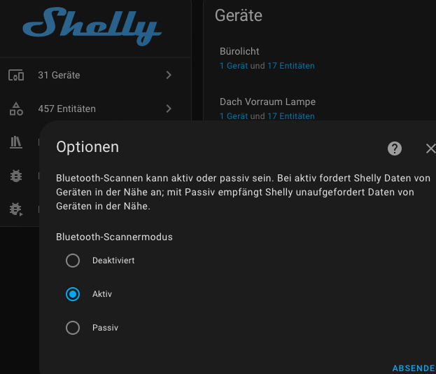

In der Konfiguration meiner Shellys habe ich das BT Routing auf ‘Aktiv’ gestellt.
Hat noch jemand eine Idee?
[edit]
Fehler selbst gefunden… obwohl es eigentlich verwunderlich ist, denn bei meiner vorherigen HA Installation funktionierte es auf ‘Aktiv’
… jetzt muss ich es auf ‘Passiv’ stellen.
Gab es vielleicht eine Umstellung in der Firmware ?
Na egal, es funktioniert.
