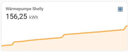

Die Werte der beiden laufen jedoch auseinander. Shelly steht auf 156kWh, der Eltako auf 175kWh.

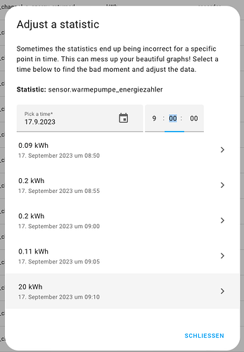

Wie kann ich den Shelly-Wert manuell überschreiben (auf 175kWh)?
Das geht über die Entwicklerwerkzeuge. Dort Statistik. Die Entität finden und hinten über das “Rampe” Symbol bearbeiten.
Ist nur die Frage wer von den beiden richtiger misst. Takko oder Shelly.
Habe hier schon 20kWh (also ca. den Differenzwert) hinzugefügt…es tut sich aber nichts im Dashboard…
Wenn du den Stundenzähler manipulierst taucht das erst nach Ablauf auf oder am Ende des Tages usw.
Da muss man ein wenig Geduld haben und experimentieren welcher Sensor der passende ist.
