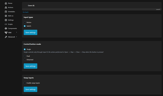

es gibt ja Rolladenschalter, die als Taster ausgeführt sind. Funktioniert das auch mit einem Shelly 2PM oder muss es ein Schalter sein, der in der Position verbleibt, wenn ich zum Beispiel aufwärts oder abwärts drücke?
Denn so ist es völlig umständlich. Ich habe nämlich an anderen Rollos dieses 2PM und einen Rolladenschalter. Wenn ich dort zum Beispiel aufwärts betätige und ihn so lasse, muss ich zum Runterfahren erst wieder den Schalter lösen und dann den aufwärts Schalter betätigen.
Kann man das vielleicht irgendwie einstellen?

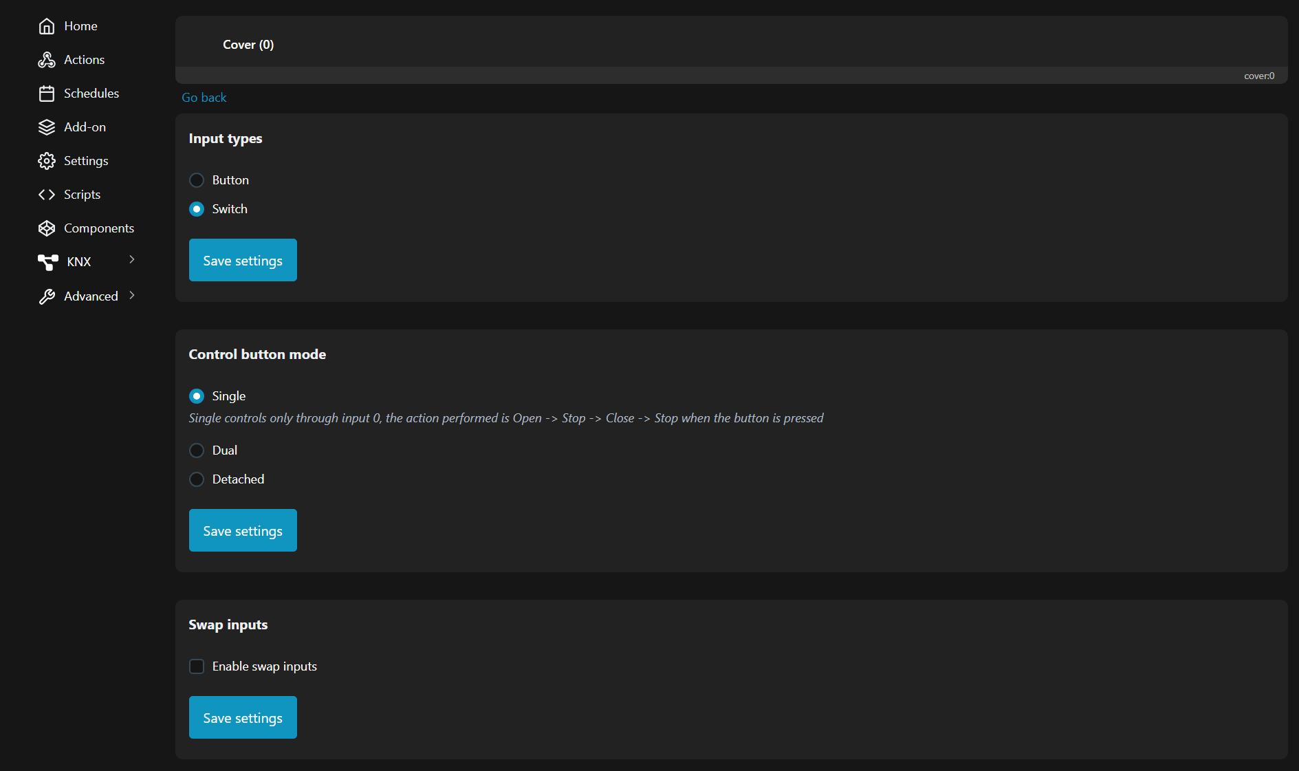

ja, das kannst du in der Weboberfläche des Shelly einstellen
Ja kannst du unter Cover / Input Settings einstellen.
OK. Danke habe ich gefunden und werde es ausprobieren.

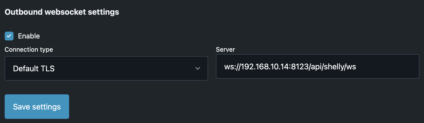

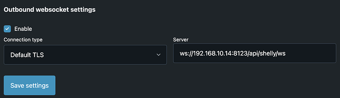

ich nutze das Setting:
Setting-> Outbound websocket settings
ws://DEINE HA-IP:8123/api/shelly/ws

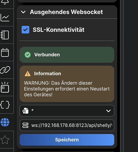

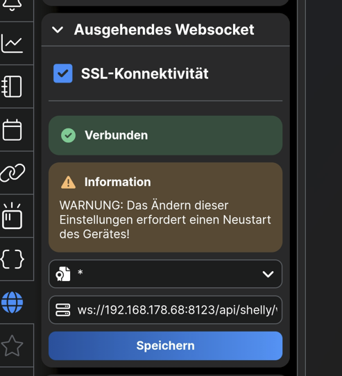

Damit kenne ich mich ja überhaupt nicht aus. Was bewirkt das genau? Bei mir gibt es den Connection Type gar nicht. Nur so:
Mach es über den Browser
