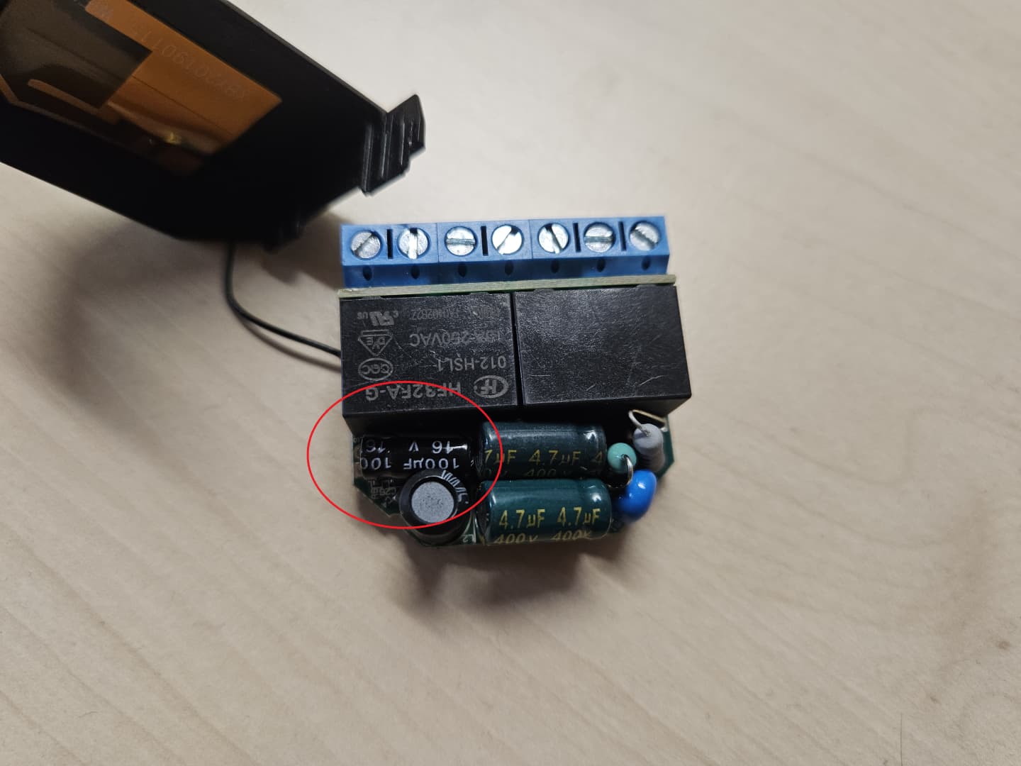

Ist der Shelly neu? Bei älteren hatte ich schon vermehrt das Problem, kein wlan, Bedienung über Taster ok. Nach Neustart läuft er eine Zeit wieder, der shelly ist laut hörbar am Summen. Das ist ein sicheres Zeichen, das der Kondensator / Elko 100µF 16V defekt ist. Ich habe diese dann durch Elkos 100µF 25V ersetzt und das Summen ist weg, der shelly läuft wieder einwandfrei.
Vielleicht hilft dir das weiter. VG Dirk

https://www.voelkner.de/products/146027/Panasonic-EEUFC1E101S-Elektrolyt-Kondensator-radial-bedrahtet-2.5mm-100-F-25-V-DC-20-x-H-6.3mm-x-11.2mm.html
Vielen Dank für den Tipp. Konnte direkt 2 Stück durch den Elko tausch “wiederbeleben”.

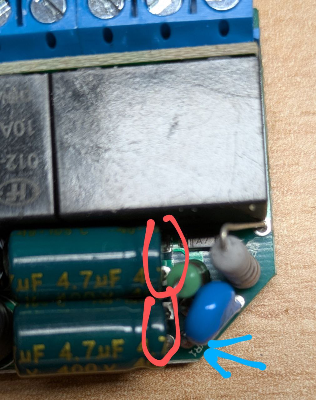

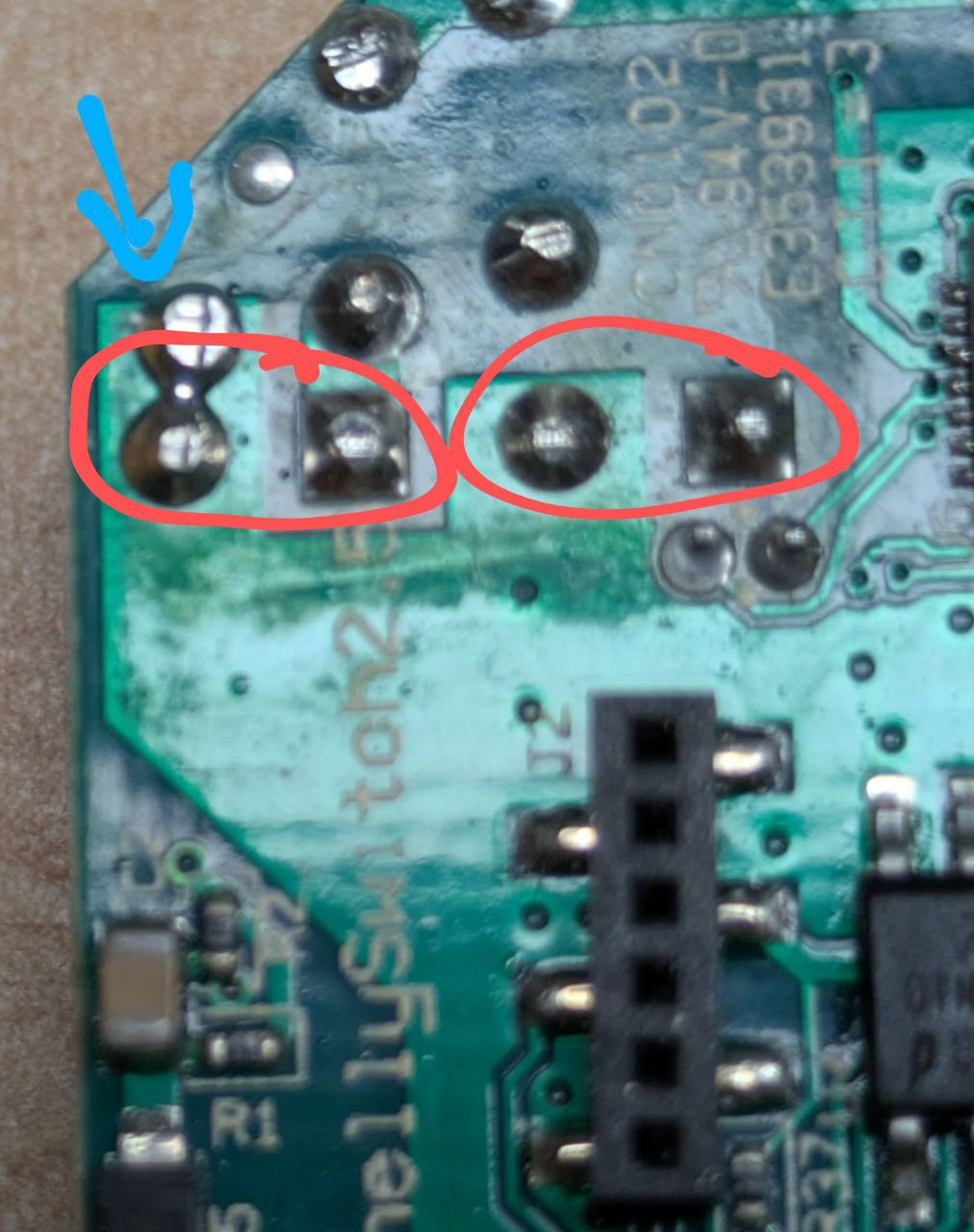

Kann mir ein erfolgreicher Lötprofi sagen ob diese zwei Lötstellen verbunden sein sollen, bzw. das so gehört.
Habe leider 2 Stück nicht wiederbeleben können und möchte die nächsten drei in Angriff nehmen.
Hallo Statusbit,
bitte den 100uF/16V Elko austauschen.
Ja genau, es waren die 16V Elkos. Hat bei drei Stück damals gereicht.
Heute schon einen getauscht und der zweite kommt sobald die Spüli fertig ist und ich die Sicherung der Küche abschalten kann :wink:
