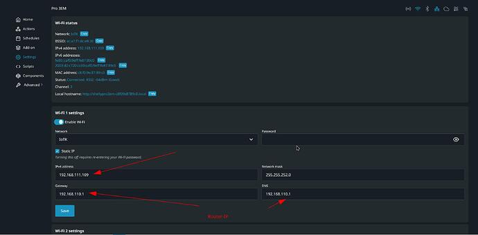

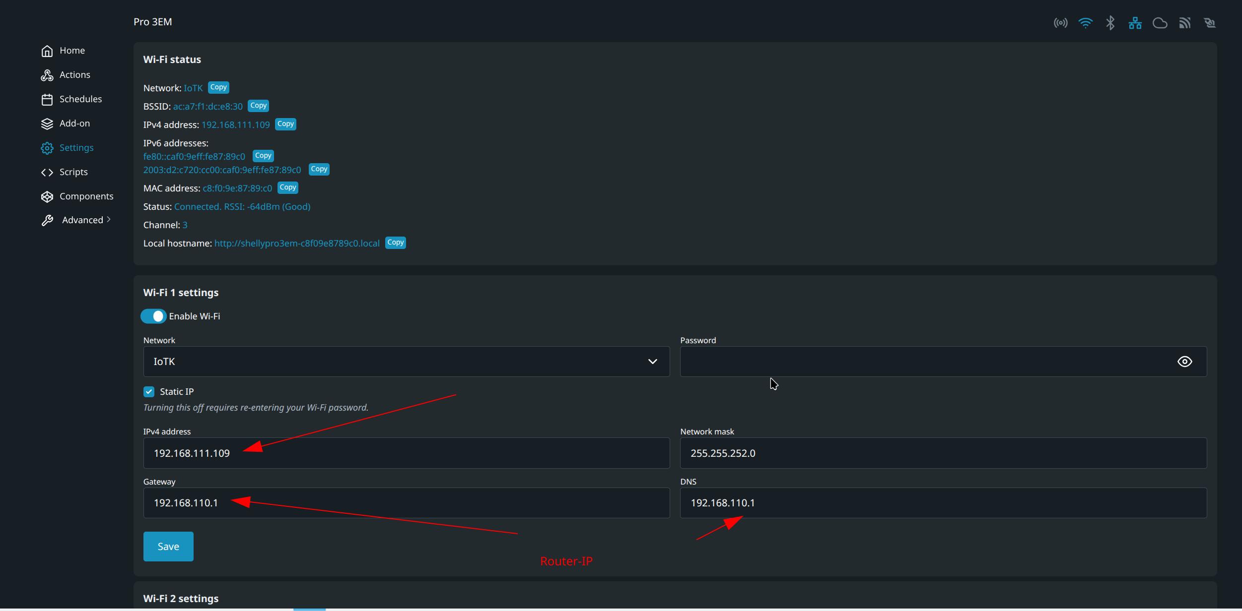

Der Shelly baut ein eigenes Wlan auf, womit ds Tablett verbunden ist.
Dann geht Du beim Shelly > Settings > Wi-Fi. Da suchst Du bei Wi-Fi 1 nach deinem Wlan und gibst das Passwort ein. Der Shelly sollte sich dann damit verbinden.
Wenn er sich verbunden hat, kannst Du unter Settings > Access Point das Shelly eigene Wlan deaktivieren.

Hallo Aika, gar nicht blöd – das sucht man am Anfang wirklich erstmal. Wenn dein Tablet mit dem Shelly-WLAN verbunden ist, gib einfach im Browser die Adresse 192.168.33.1 ein, dann landest du direkt auf der Weboberfläche des Shelly Pro 3EM. Dort findest du unter Settings → Wi-Fi die Stelle, wo du dein Heimnetz auswählst und das WLAN-Passwort einträgst. Nach dem Speichern startet der Shelly neu und verbindet sich mit deinem Router, danach taucht er in der Fritzbox-Heimnetzübersicht mit einer 192.168.1.x-Adresse auf. Genau diese Adresse trägst du dann in der Home-Assistant-Shelly-Integration ein. Falls die Seite nicht lädt, einfach mal einen anderen Browser versuchen oder den Cache leeren.
