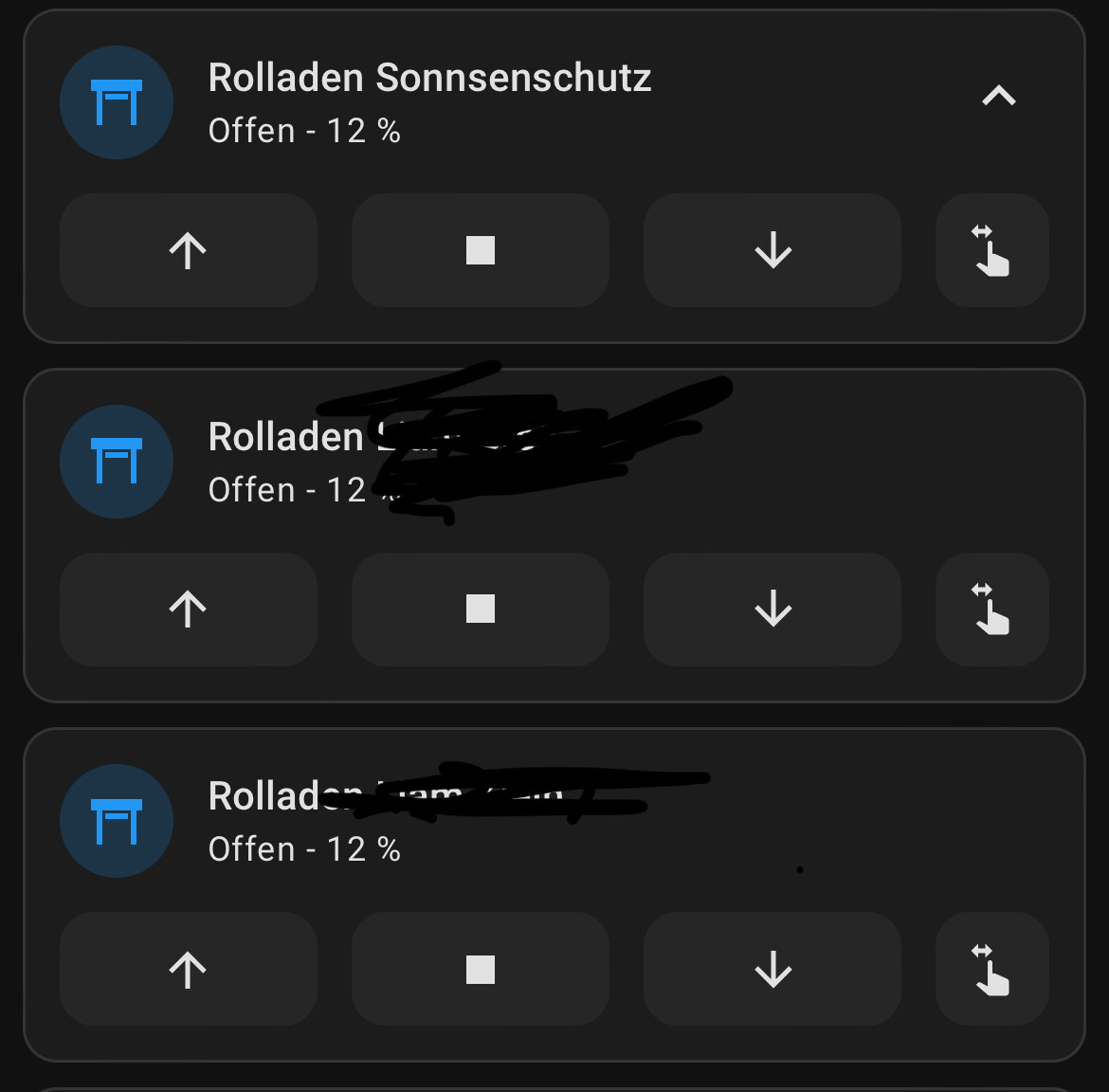

Mushroom cover card und alles ist erledigt
Zum Beispiel gehen meine bei Knopfdruck runter immer auf 12% offen
Erste Karte steuert alle Sonnenschutz Rollos auf einmal und für die einzelne eben den einzelnen Rollo
Kannst dann noch auf und zu klappen, dass es nicht soviel Platz brauch oder nach Stockwerke sortieren…

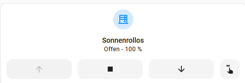

Die Covercard von Mushroom hatte ich mir auch schon angeschaut, doch nirgends die Einstellung gefunden, wo ich den Vorgabewert eintragen kann.
grafik
Du musst dir eine eigene Cover Entität machen
Da kannst es einstellen direkt nicht in der UI

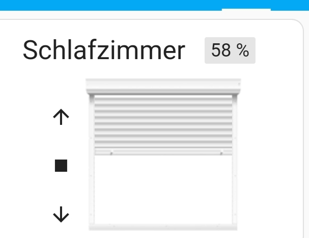

Was ist das fur eine Karte? Gefällt mir.
Bettiesmike
https://github.com/Deejayfool/hass-shutter-card
