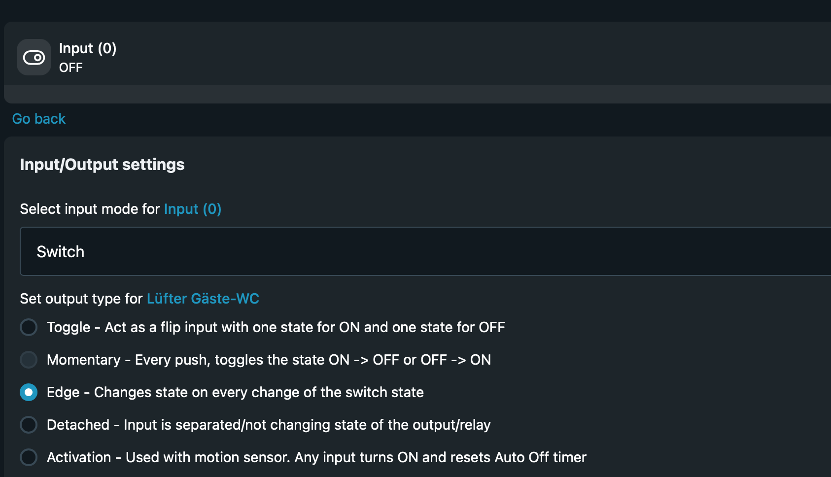

ich habe 2 Shellys zur zeit nicht im gebrauch.
Nun möchte ich die beiden ohne schalte nur zur Messung betreiben.
Kann mann die Schalter deaktivieren?
du kannst im Shelly die Schalter auf detached stellen, dann wird dieser nicht im Gerät durchgereicht
Danke , aber wo? im Webinterface aber wo? settings ?
Habe verstanden Danke!
